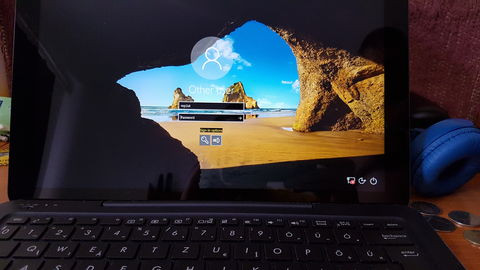

Van egy ASUS T300Chi hibridem, amivel a kovetkező baj lenne: Feltettem rá az áprilisi Win10 frissítést és mivel el akartam adni ezért restore-oltam. Azóta kér felhasználónevet és jelszót belépéskor és hiába adom meg a Microsoft ID-t, nem megfelelő jelszó vagy felhasználónévvel kidob.. Van valami megoldás esetleg?
