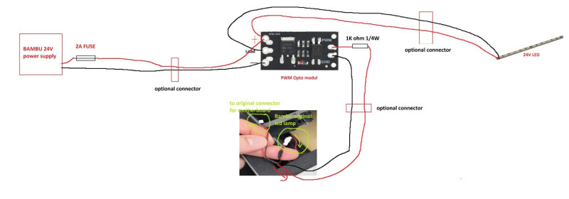

Sikerült megoldani utólagos led szalag vezérlést úgy, hogy a nyomtató alaplapja is biztonságban legyen. Minden vissza alakítható roncsolás mentesen a gyári állapotra.
Szükséges alapanyag:
Led szalag
Vezetékek 1-2 csatlakozó
1K ohm ellenállás
2A biztosíték tartóval
Opto kapus pwm vezérlő - ALI
Y kábel (jel lopó) gyári bambu led lámpához - ALI
Mivel optocsatolós ez a modul, így védve vana gyári led áramkör. Hiba esetén nem tud 24V rá menni 5V-os részre. Továbbá bármi hiba van, és zárlatba kerülne ez kis panel, 1k ohmos ellenállás biztosítja (I=U/R 5V/1000) 5mA-nél nagyobb terhelés nem keletkezhet a bambu 5V led lámpa áramkörén pluszba.
Bekötés (rajz elég kezdetleges, de szerintem egyértelmű)
Fontos:
Természetesen mindenki saját felelősségre használja. (Károkért, hibákért, nem vállalok felelősséget.)
A biztosítékot led szalaghoz kell méretezni!
Led szalagot olyan kell választani, ami 50-60fokban is üzemképes!
Nyomtatott tartó esetén Minimum ABS-t használjuk, 50-60fok tér + szalag által generált hővel is számolni kell!
Én gyári 24V tápot használtam mert kevesebb mint 500mA a led szalag fogyasztása. (valószínűleg ennyi tartalék van benne) -

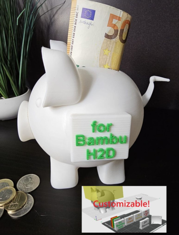

Csináltam egy malacperselyt cserélhető és módosítható feliratokkal. Imátkozzatok értem, hogy felkapják - az ateisták le is tölthetik

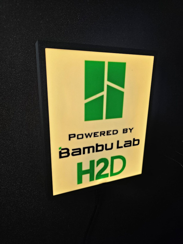

Csináltam egy Bambu H2D Lightbox-ot. Aki tud segítsen egy letöltéssel. Hátha sikerül felfuttatni
