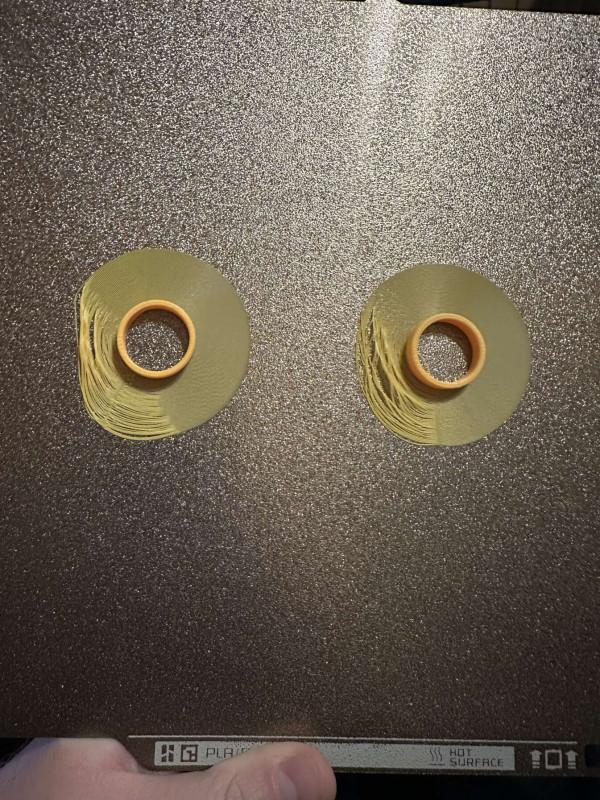

Helyzetjelentés:
Úgy néz ki a helyzet, hogy az Y tengelyen futó 4 kerékből az egyik akad, küldenek egy komplett Y axis linear rail-t...
Bambu ticket, elküldtem címet, számlát, tekintve hogy nem tőlük vásároltam, majd írt a 3djake, hogy megkapták a bambutól a kérést, küldik az alkatrészt 3-4 hét és érkezik is... -
Vesa
Megtaláltam a threadet...Itt olvass kicsit, hátha segít. Bár ez A1 mini, de talán valamit segít. Persze legjobb lenne visszaküldeni, aztán oldják meg ők, cseréljék ki gariban.
Vesa
Uff, akkor ez mégis az Y tengely és a bed. Akkor pedig lehet, hogy az lesz amit írtam korábban, hogy a nozzle törlésekor leszakadt apró szennyeződés szorult be a mechanikába valahol, vagy a matricá(ka)t gyűrte be maga alá. Persze lehet más probléma is, de ezt többen is tapasztalták ahogy olvastam, szóval ez egyfajta tervezési hiba. Szedd le a bed alatti műanyag borítást és nézd meg, nem látsz-e a sínnél/görgőknél beszorulva filament szemcséket, vagy nem hiányzik-e oldalt a csavarok helyét jelző matrica valamelyike.
Vesa
Na, ez a videó azért eléggé beszédes. Az a hang nem normális. Így már szinte biztosra vehető, hogy a fejnél van a zűr. Vagy az extruder, vagy a nozzle, vagy nem tudom, de 90%, hogy ott kell keresni a hibát. Egyértelműen recseg amikor hibázik. Esetleg nem lehet, hogy az AMS motorja nincs szinkronban, vagy a fiament szorul meg bizonyos pozíciókban? Azt is el tudom képzelni, hogy amikor a fej valahova mozdul, akkor valamiért a szál megszorul, a recsegés pedig az extruder erőlködése miatt lehet. Szorulásnál nem megfelelő a fila átfutási sebessége, így a szál hamarabb kihűl mint kéne, és ezért nem tapad. Vagy valami ilyesmi. Még az jutott eszembe, hogy nem használtál-e véletlenül olyan filamentet, ami nem hasnzálható AMS-ben? Pl. CF-es verziók.
Bár az sem kizárt, hogy az Y tengely recseg, ezt nem tudom megállapítani. Szerinted a fejből jön a hang?
Vesa
Nyomtasd ki azt a tele lapot is, az részletesebben meg fogja mutatni a problémát.

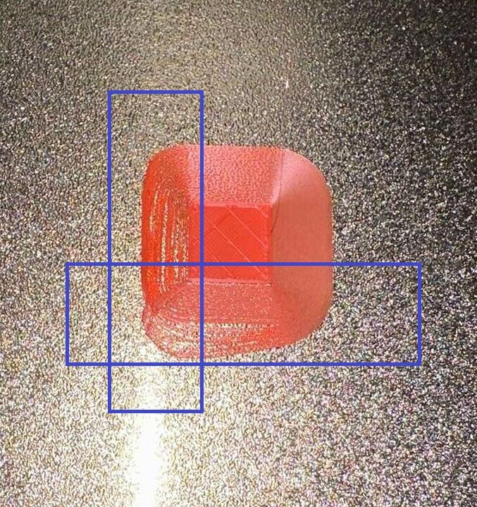

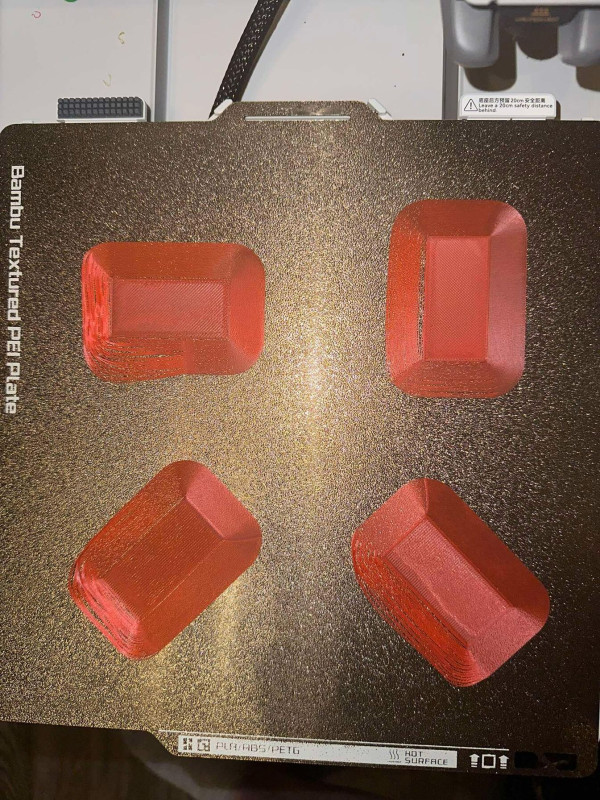

5leteseN
Mindegyik modell bal oldalán és alul van a hiba!
A mozgató (elektro-)mechanikus rendszer balra és lefelé mozgató részénél lehet vagy mechanikus(szij-, csiga-, kenési-, fék-probléma), vagy ezeknél a funkcióknál egy elektronikus(szenzor, kilazult, szennyezett, ...
) hiba.
Egy gyors átnézése ezeknek?
Tévedés joga fenntartva!
Joshi
Egy téglatestet nem tudnál nyomtatni és azt utána 90°-al elforgatva még1x? Csak hogy a két oldali hiba a modellel forog, vagy az mindig megmarad a nyomtató tengelyével. Remélem érted mire gondolok. Ha mindig marad ugyan abba az irányba a hiba, akkor ezt kellene prezentálnod a Bambu supportnak. Szerintem így már értenék hogy mi a baj. Sőt, az lenne a legjobb, ha egyszerre több tárggyal mutatnád meg nekik.
ui.: szerintem ott a nyomtató tengelyeivel lesz valami bibi.
Vesa
Küldtél képet a supportnak? Nagyon fura hiba. Ha filament lenne, akkor nem mindig ott csinálná és az egész modell rossz lenne. Ha a bed hőfok egyenetlensége, akkor a bed más részein nem lenne gond. Esetleg próbálj meg nyomtatni egy vékony téglalapot ami a bed egyik szélétől a másikig tart, és ezt csináld végig az X és az Y tengely mentén is, vagy még jobb lenne egy négyzetrács. Abból talán jobban látszana, pontosan hol kezd elválni az anyag.

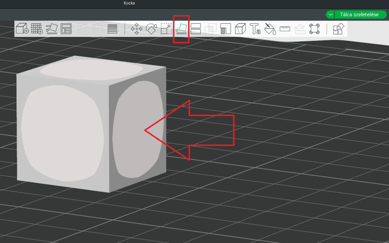

Még egy fontos dolog. Amikor a modellt az asztalra helyezed a szeletelő progiban, biztos hogy teljesen felfekszik az asztalra az adott oldal? A képen láthatod hogy mire gondolok.

Itt egyértelműen ferde a bed és valamiért az asztalszintezés nem működik (nem veszi figyelembe).Nekem fura, hogy mindig ezt a modellt linkeled. Próbáltál mondjuk más modellt? Pl négyzet alakút stb?
Illetve ez a két modell egyszerre lett kinyomtatva? Mert akkor nem a bed-el van a gond, hiszen mindegyiknek ugyan az az oldala rossz, tehát akkor más tengellyel lesz a bibi. -
bigrob
Jött a válasz, manual bed tramming.
Helyzet változatlan, megfordítottam a platet, még mindig nem jó.
Nyomtatás előtt is nyom levelinget és flow calibrationt, de még mindig olyan mintha bal alul minden modellnél alulextrudálna...
Pont ott ahol elkezdi a nyomtatást és ahol befejezi, ahol van a varrat (seam?), -
