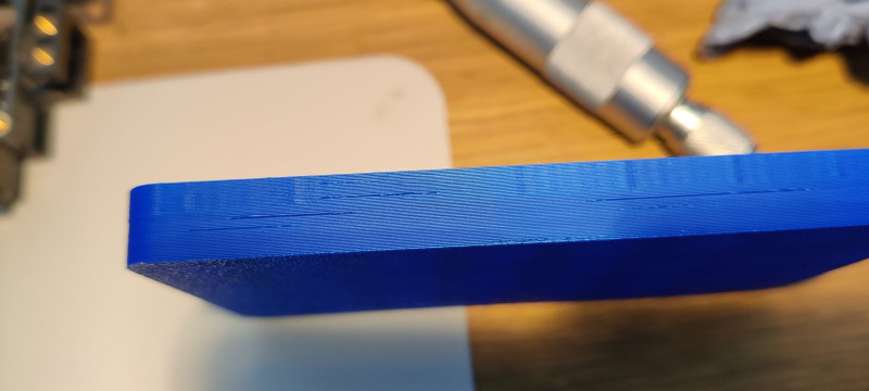

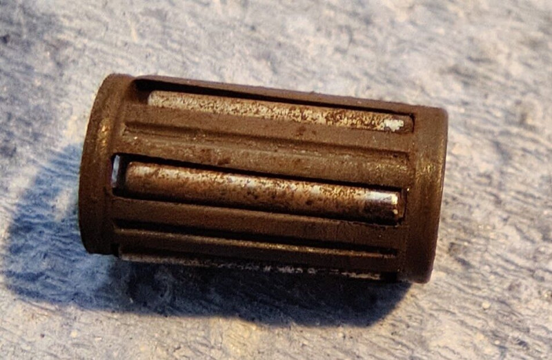

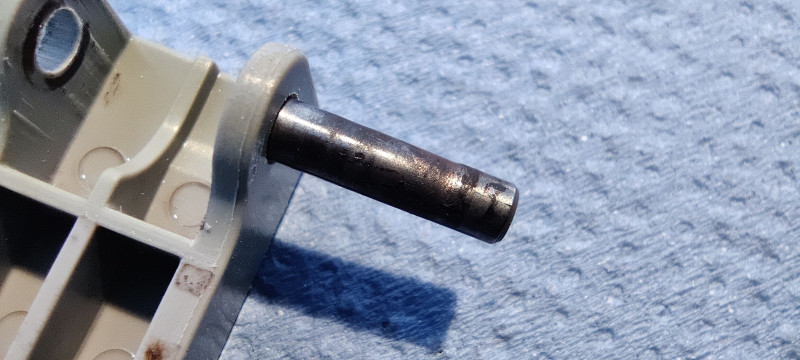

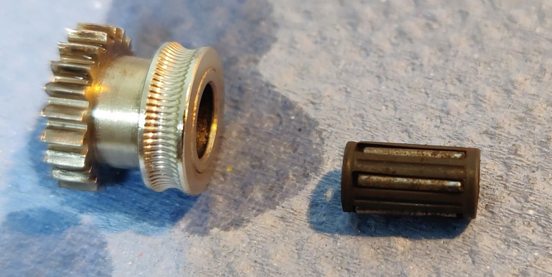

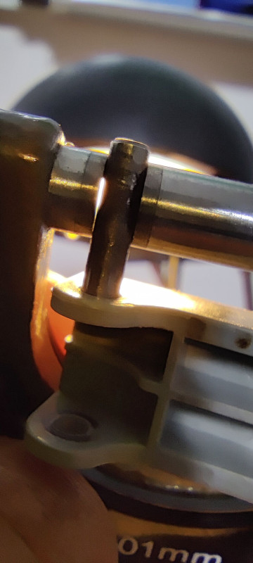

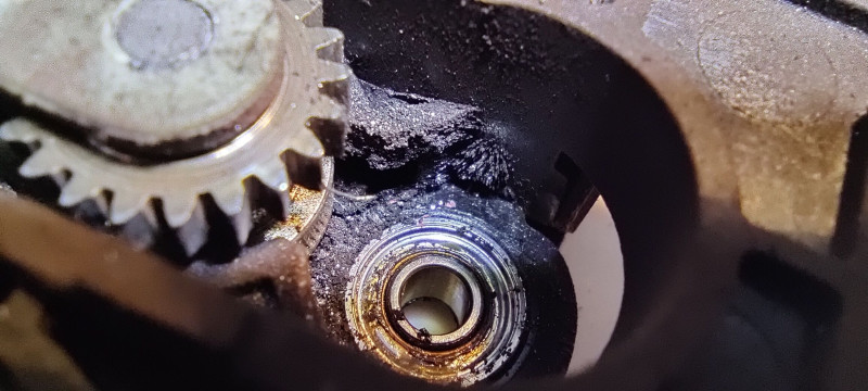

Hátha valakinek segít.Elkezdet a nyomtato egy ilyen hibát ami elsőre dugulásnak vagy extrudálási hibának látszik.
Beraktam egy uj hotendet de a hiba megmaradt, ezután szétszedtem az extruder és mivel a karbantartást az elmúlt évben zárójelbe tettem nem is csodálkoztam ,hogy a csapágy rozsdás volt.
persze a tengely is elkopott.
Ne légy hülye mint én és 3 havonta nézd át -
