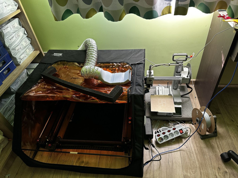

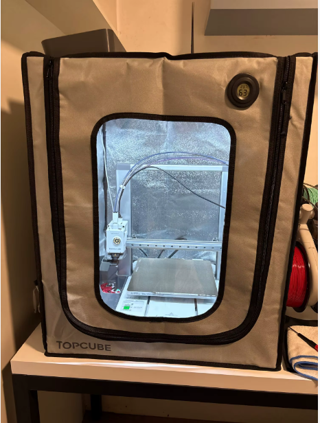

Én bezártam a fiam A1-esét egy dobozba, de szellőzéssel és szűrőrendszerrel kiegészítve, így a hőfok stabilan a külső hőmérséklet +2-3C, ami bőven jó. A szobában általában 20-21C van, tehát 23-24C-nél feljebb még nem ment a nyomtatóházban (tettem be hőmérőt), de neked ez nem lenne jó, mert ha szellőzteted, akkor ott vagy ahol a part szakad. Létezik A1-hez ventilátor mod, többféle is, de ha nem a házon kívülről húzod be neki a levegőt és házon kívülre tolod ki, akkor nem sokat érnek.

sonny007 #11574 üzenetére
A mini jobban viseli mert annak az alaplapja aktív hűtést kapott, az a1 passzív bordaval megy. Nem fog meghalni tőle azonnal nyilván, de hosszú távon nem tesz neki jót a magasabb hőmérséklet. A szellőztetés ezen segíthet. De akkor meg eleve kifelé érdemes szellőztetni, mert pla, petg tpu burkolat nélkül mehet bármin, az abs és társai felfele meg büdösek és anyag függően mindenféle vockat eregetnek ami nem túl egészséges.
A magasabb belső hőmérséklet pla nyomtataskor sem jó, a nozzle bordat hűtő venti vagy bírja a lépést vagy jön a heatcreep és eldugul az extruder. Ezért is kell az x/p széria ajtót nyitni sok esetben hosszabb nyomtatasnal. Ha a külső hőmérséklet alacsonyabb akkor meguszhato, de pl nálam muszáj nyitni...
Zaj csillapításra nem tudom ez mennyire jó, az a1 eleve nem túl hangos, egy vékony szivacs - beton lap komboval elég jól lehet izolalni a rezgéseket is, az szerintem többet ér ilyen tekintetben mint egy vékony sátor.
Ha muszáj néha abs-asa és társait nyomtatni és beleteszed nem lesz a világnak vége, de üzemszerűen abban én nem használnám

Sziasztok! Gondolkodtam az A1 nyomtatót bezárni egy kis kabinba, hogy olyan anyagokat is tudjak néha 1-1 db-ot nyomtatni ami zárt teret igényel. Nem utolsó sorban egy kis hang szigetelés miatt. Van aki a nyitott nyomtatóját zárt térbe helyezte?! Mennyire rizikós/káros a nyomtatónak a zárt melegebb tér? Ennél a típusnál leírás alapján elméletileg a kabin nem haladja meg a 40C° fokot. Ezeknek tudatában érdemes lehet bezárni a nyomtatót?! A kép internetről töltött.
Köszönöm szépen a segítségeket! -

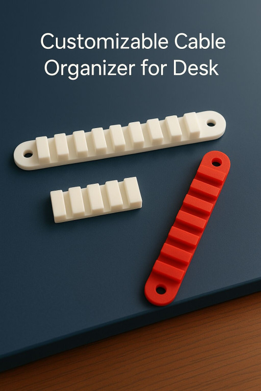

Hoztam egy új modellt, négyszögletes idomok, csövek toldására.

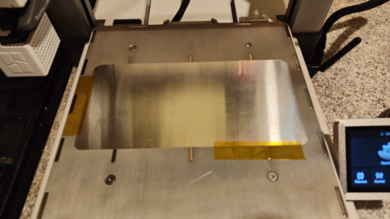

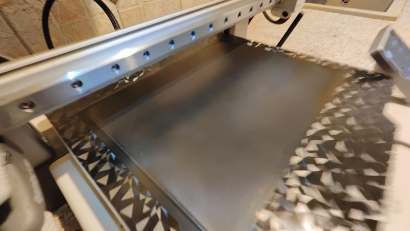

Manuális Szintezés is volt,de ugye az a 4 sarkot állitod. A közepén a 0.3 tized ettől még megmarad. Ha meleg, 60-65 fok,még 4 tized is van. És ez fél éve még nem volt. Gondoltam hogy ticket kellene. De külföldi fórumokban is sokan kaptak ugyan úgy,vetemedett asztalt. Meg sokukat elhajtották. Szóval Inkább megoldottam. A tegnapi 3db 200x200x5mm es burkolat lap amit nyomtattam, kuka lett. Középen "taknyolta" nagyon. Beállitások,hőfok, sebesség,réteg,stb.próbálgattam,de nem segitett. Mivel cnc s vagyok, cégnél van rengeteg 0.17mm vastag szálcsiszolt alu lap. Ebből vágtam egy 220x120mm es db ot,amit az Asztal és a lap közé raktam. Kalibráció lement. Igy teljesen sik. Tegnapi modell első rétege tökéletes,hibátlan. Asztal hőmérséklet mindenhol rendben,rámértem. Szóval szerintem ez a legjobb megoldás. Vagy a ticket,de ahhiz semmi kedvem, hogy értetlenkedjek velük.

Új modellem, kábeltartó, személyre szabható.

Nyomtass egy első réteg tesztet. [link] vagy rajzolsz magadnak hasonlót. Kapcsold be a pipát az automatikus szintezeshet és ha nem tudja lekovetni az eltérést az látszani fog. Nyilván előtte masszívan pucold le a nyomtatolapot.
Ilyenkor el lehet kezdeni vékony, öntapadós alu fóliával aláhézagolni de... Ha még garis bambu ticket és küldenek másikat. Ami remélhetőleg jó. Bambu wikin van tutorial hogy kell kicserleni, nem annyira bonyolult de szét kell kapni rendesen.
Ha szép az első réteg teszt akkor meg ez ilyen buli, sajnos tökéletesen sík heatbed ritkán van nem csak bambunál.
Valszeg ezért sem jeleníti meg a gép soha sehol a szintezés utáni értékeket, mert aki boldogan használja probléma nélkül a gépet ma, az sírva nyitna ticketet holnap ha látná az értékeket.
Jasl: azért ha a közepén van egy mélyebb pont azt a 4 sarkából nehezen húzod ki

Régen Prusa mk3-nál, de ott csavaranyás szintezéssel síkba lehetett húzni a lapot. Egyébként ja, nem jó dolog, de az elején azért van mátrix letapogatás, hogy automatikusan módosítsa a síkgörbéket, tehát a fej a lap görbületére automatikusan projektálja a kinyomtatandó tárgy síkjait, "leköveti a lap síkját". Ha a tárgyakon nem látszik a 0.3mm-es eltérés, akkor nincs akkora gond. Ezzel nagyon nem tudsz mit csinálni szerintem.

Az A1 em fűtőágya , egyre rosszab, sajnos nem sik. Középen van kb 0.3tized homorú rész az asztal széleihez viszonyitva. Olvastam,elég sok ilyen probléma van. Volt már valakinek ezzel gond? -

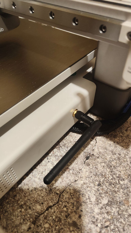

Tegnap meghalt a wifim az A1 en. Utóbbi időben sza...tt is,meg elég gyenge is volt a wifi jelem a gépen,mert messze van a routertől. Ipx kábel
törött volt,gondolom a rezgéstől. SOS ban raktam bele egy ilyet,most fullon van.

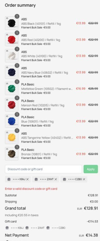

Jók ezek a kuponok. Kihozzák a hobbimat plusszosra
Emunem
Bambu filament akció…

Mai modell, egy személyre szabható multi fejes buborék készítő.
