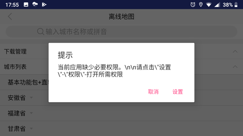

Valami nagyon nem jó mert miért kellene offline térkép ha van mobil net persze az is kérdés hogy ha nincs ki kapcsolva a mobil net akkor a wifi csatlakozik ugyan a drónhoz de kamera kép nincs és egy funkció sem működik. Engedélyeztem már a telo hívást is és továbbra is a kínai városokat akarja le tölteni. Pedig maga a drón tetszik stabilan tartja a pozíciót és a kamera fel bontás is szuper)

Még mindig a térképpel küzdök) miután a telo hívást nem engedem neki ez a csinos kínai ablak jelenik meg... Annyit tudtam fordítani hogy különböző kínai városok környéke térkép letöltését kínálja fel

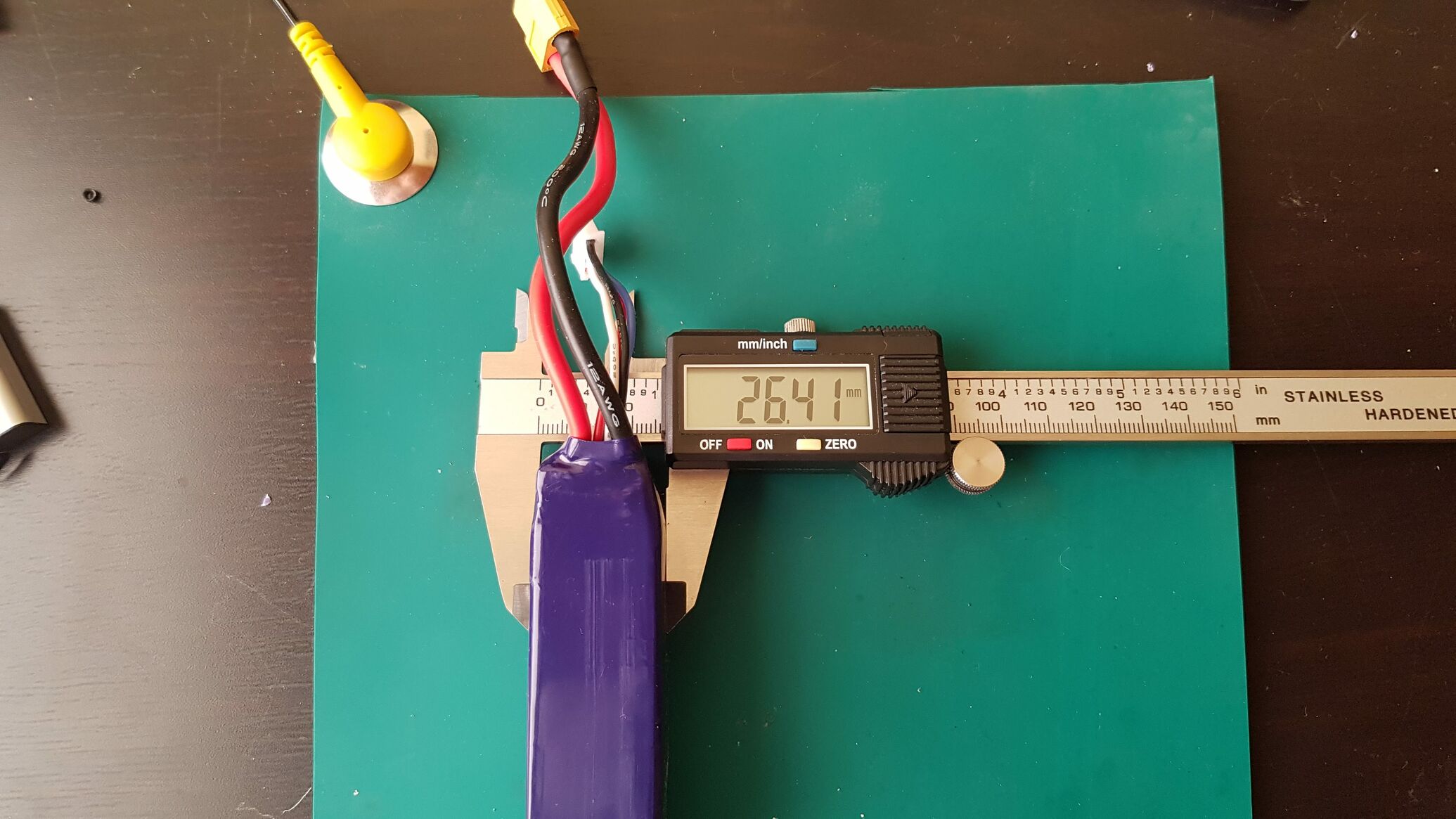

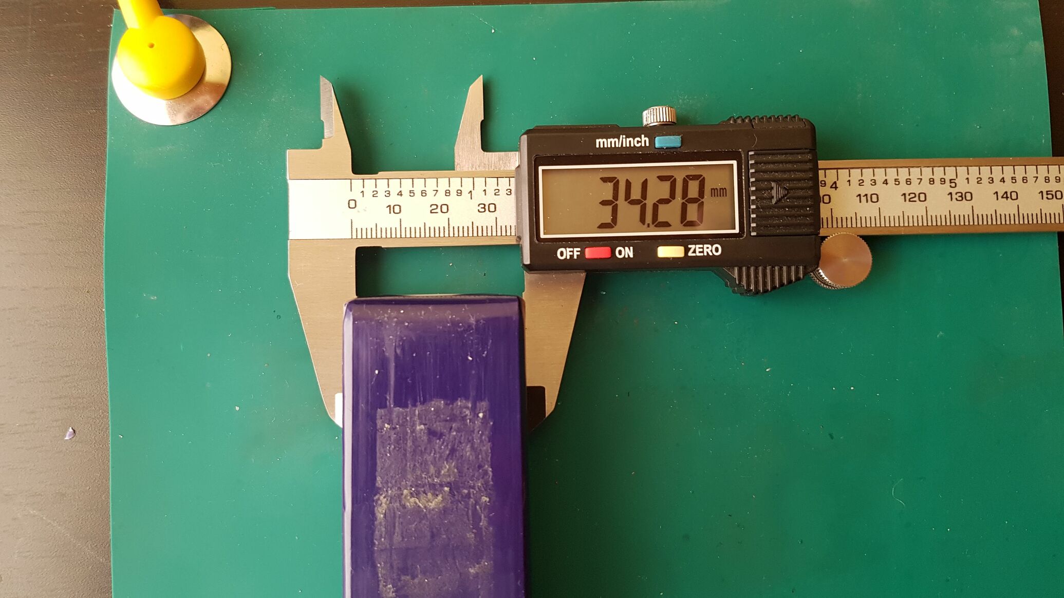

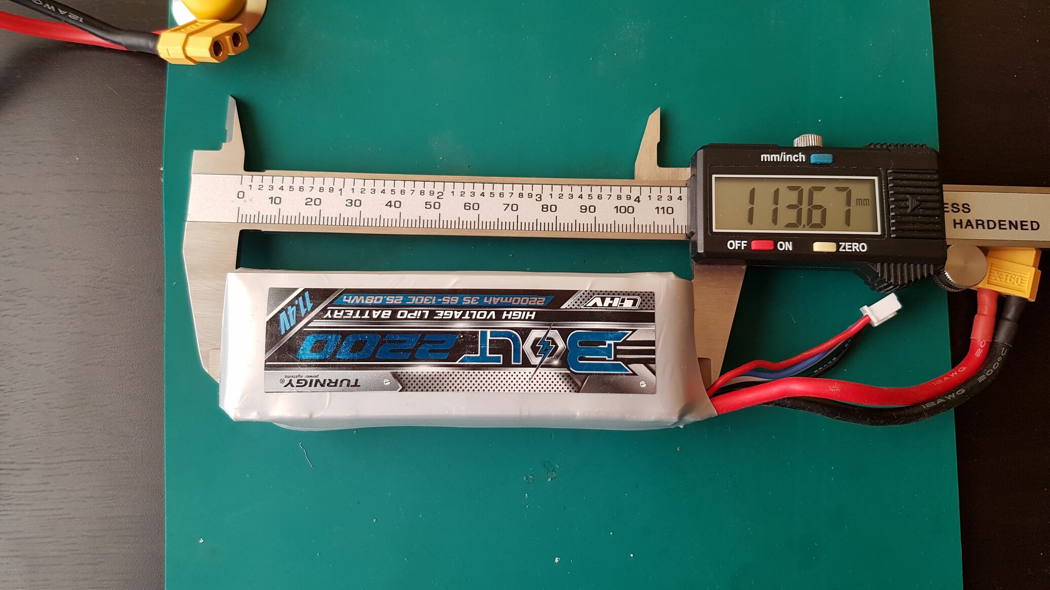

Az X21-nek elvileg ez a gyári akkumulátora. Vannak méretek is megadva. Az a 3200-as tényleg sokkal nagyobb? Le tudod pontosan mérni a külső méreteit?

Mekkora aksi van ebben? Láttam, hogy van olyan X22, amiben már nem 2200mAh-s aksi van. Csoda, hogy kibírt több, mint 9 percet. LEhet, ezért, mert több, mint 3000-es az aksi?

Az akkut fizikailag megtudnád mondani mekkora? illetve mekkora fér bele? picit nagyobbat is vennék hozzá ha elfér 2600/2800/3000 körüli

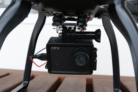

Még nem volt időm leírni, de a gyári kamera azért legutóbb megszívatott, de egyébként a drónnal továbbra sincsen bajom. Jelvesztést nem érzékelek, arra megy, amerre akarom, visszajön,ha kell.
A nagyáramú kábeleket azért a biztonság kedvéért újraforrasztottam, mert vannak a neten olyan hangok, hogy nem árt... -

Ma kicseréltem a tápcsatlakozót XT60-ra, mert vettem akkumulátort, aminek XT60 a csatija, és úgy is leginkább ez van elterjedve. (Kicseréltem a gyári aksin is.)
A gyári aksi 175,4g, amit vettem Turnigy 168g.

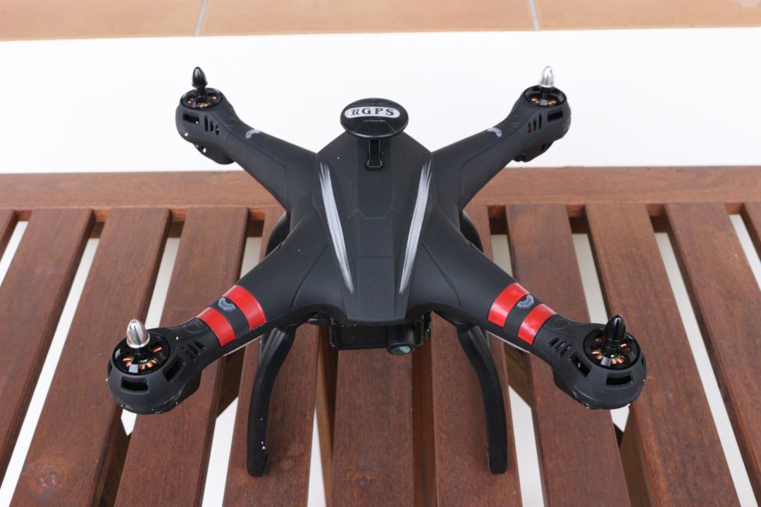

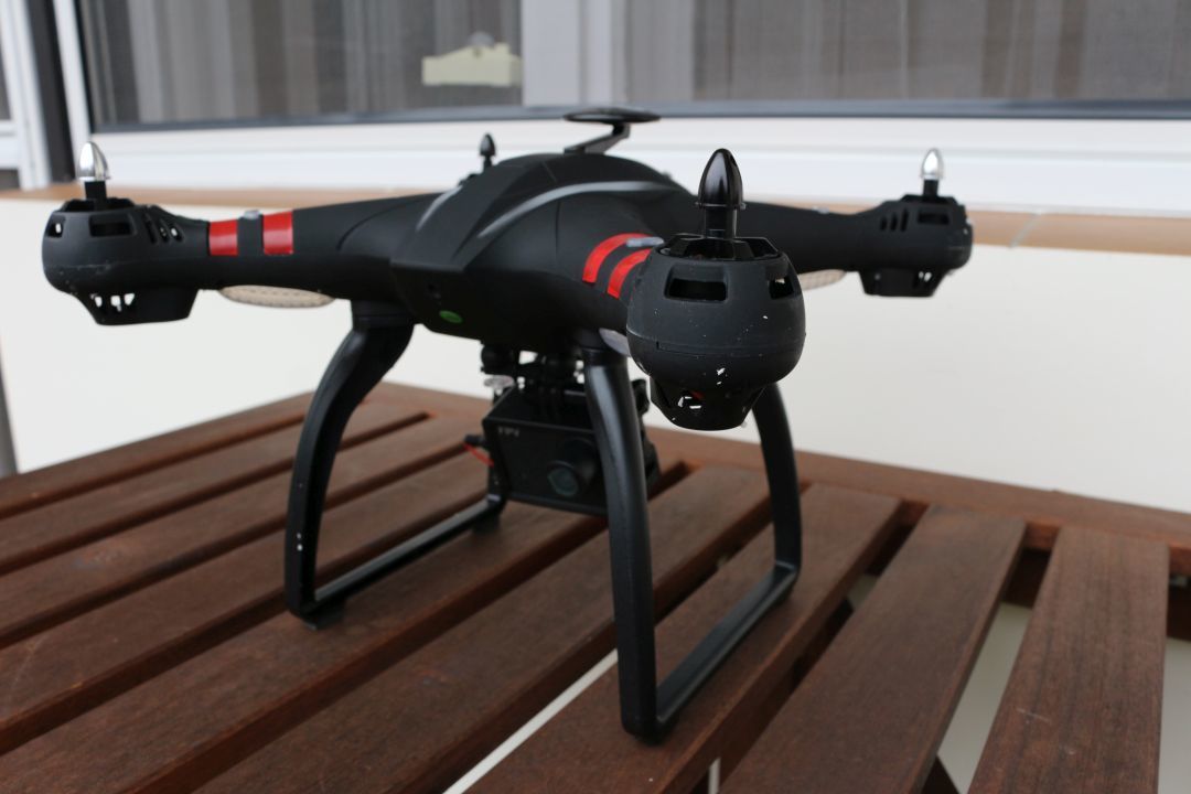

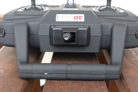

Még nincs egy hete, hogy megkaptam a Bayangtoys X21-et. Egyelőre nagyon tetszik és bár van egy olyan sejtésem, hogy kevés embernek van ilyen drónja, mégis nyitok rá egy külön topic-ot, mert azért elég sok kérdés felmerül szerintem ezzel a drónnal. Mielőtt megvettem volna, angol fórumot átolvastam, szóval, már előre tudtam, hogy lesz mit megoldani...
Nekem úgy indult a dolog, hogy a katasztrofális gyári csomagolás miatt (a doboz felső részén nincs hungarocell) a táv antennája belenyomódott a távba. Ezzel letörte a két kis pöcköt belül, de szerencsére ezt már visszaragasztottam.
Ekkor vettem észre, hogy az ügyes kínaiak a mobiltartót is fordítva szerelték össze. Az a rész ugyanis, amelyik belemegy a távba, elvileg csak egyféleképpen illeszkedik jól. (Legalább is azután, hogy visszaragasztottam a letörött kis pöcköket.) Szóval, ki kellett tolnom a fém csapot a helyéről, 180 fokkal megfordítani a tartót és visszadugni a csapot. Érdemes másnak is ellenőriznie a sajátját.
A táv egyébként a kijelzőn alapból Mode 1 feliratot jelenít meg, amelyet egyelőre nem tudom, hogy hogyan lehet átkapcsolni (eddigi keresések szerint nagy a valószínűsége, hogy nem is lehet), de az elfogadott terminológia szerint igazából így Mode 2-ben kell irányítani, szóval, végül is ezzel nincsen gond. Csak kíváncsiságból én azért írtam a TomTop-nak (onnan rendeltem), hátha sikerült kiszedni az infót a gyártóból.
Amivel itthon tuti sokan szívhatnak, az a gyári kamera WiFi-je. Röviden a lényeg, hogy a 149-es WiFi csatornát használja (nem lehet megváltoztatni), amit főleg itt Magyarországon sok telefon nem támogat. Kis hack-eléssel azonban néha áthidalható ez a probléma. Az persze adott, hogy a telefonnak az 5GHz-es Wifi-t támogatnia kell, ha nem támogatja, felesleges is próbálkozni. Ha alapból mégsem látja a kamera Wifi-jét a telefon/tablet, akkor érdemes telepíteni az XWifix programot. Root természetesen kell hozzá, de nekem a Galaxy S3 telefonomon megoldotta a problémát. (Nexus 5-tel és Nexus 7-tel azonban így sem működik.)
A gyári kamera egyébként nagy valószínűséggel csak 720p felbontást tud. Ez két okból sejthető:
1. A kép minősége alapján nem tűnik valódi 1080p-nek.
2. Angol fórumon valaki talált egy leírást a feldolgozó chip-ről. Itt a PDF csak 720p felbontást ír, viszont 45, illetve 50fps-sel. A kamera azonban úgy rémlik, hogy 30fps-sel működik, így lehet, hogy mégis képes 1080p kezelésére. De attól még a valódi optikai felbontás kérdéses...
Ami engem a legjobban foglalkoztat az a távról vezérelhető gimbal felszerelése. Ez a lehetőség nagyon tetszik, erről mindenképpen fogok még írni, ha megcsináltam.
