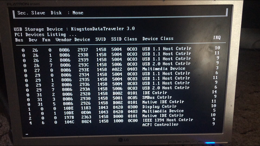

Valaki tudja hogy a képen látható kiírás után miért indul mindig újra a gép ? Nem bootol semmiről, se HDD se Pendrive. Előzmény annyi, hogy bios hibás volt a lap, dual bios-os, mindkét chippre a legfrissebb bios lett írva. Eddig nem foglalkoztam vele, mert nem volt rá időm. Most nagyjából jó, bios-ba be tudok lépni meg ilyenek, csak bootolni nem tudok.

Hát akkor maradni fog az, hogy a rendes chippet elküldöm. Lehet venni ebayen újat, kb 3 ezerért de annyi lenne az újraírás is
De amúgy tök vicces, mert ha erről a bios-ről csinálok egy mentést, és ha ez flashelem, akkor ezt elfogadja. Lehet hogy ennek a következtében szólt el a hálókártya, mert a hangkártya se volt jó, de most érdekes módon működik. Amikor elkezdem a flashelést akkor elsőnek elkezdi olvasni a fájl, nyomok egy entert hogy szeretném hogy flashelje, ezután akarja feltenni, végig megy a csík, utána ellenőrzi és ha jól emlékszek akkor valami ID hibát kapok. -

Én egyenlőre nem merek most tuningolni rajta, adok neki pár hetet szerintem. Hálózati kártya az kapásból meg is adta magát sajnos. Van még egy ötletem, hogy hogyan lehetne a rossz chippet életre kelteni, de nem működik. Tudtom szerint Alt+F12-vel lehet másolni bios-t a tartalék chippre, csak az a baj, hogy nálam ez nem működik. Se usb-s se ps2-es billentyűzettel nem jön be az az adott szöveg. Nem tudom, hogy P35-ös chipszettnél ez működik e. Amúgy Xeon-val használom most én is, egy E5420-val, szerencsére 2007-es, így pont támogatott az F1-es bios alatt. Annyi, hogy nincs SSE 4.1, de ezzel nem tudok mit csinálni.

Igazáből csak hőlégfúvóval szedtem le és raktam vissza őket
Ezek már mind működnek, hála a chip cserének. Az ALT+F12 lehet bios másolás is, ami PS2 billentyűzettel működik, csak nem nálam.
"és így be tudok lépni a biosba meg minden."
ezt akkor hogy csinálod?Úgy, hogy kicseréltem a két chippet, mint írtam feljebb
Nem tudom pontosan mi az a bootblock menu, még nem is hallottam róla. Lehetséges, hogy akkor az előző tulaj nyírta ki a rendes chippet, nem tudom.
Mindegy, a lényeg, hogy megy a lap, ennyi nekem már épp elég. Ha "tesztelésem" alatt nem lesz semmi baj, akkor meg elküldöm a chippet egy srácnak, hogy rakja rá a legújabb F6-os bios-t.
Ja igen és még valami: Tegnap nem volt jó az E8500-val a lap, most már igen
Windows bootnál mindig újraindult. Ez elég érdekes, főleg hogy az F1-es bios-on nem is támogatott. (legalábbis a stepping E0-ás nem) -

Egy féle van belőle, de amúgy Rev 2.1. Ilyen téren tájékozott vagyok, szóval ilyen hibát nem követnék el. Igazából csak csatlakozást kell összefogni valami csipesszel vagy ilyesmivel. Ha a 4-es és 7-eset fogom össze, akkor behozta azt a részt, ahol a main biost helyre akarja állítani, de mindig kikapcsolt a gép. Ha az 1-es és 6-ost, akkor pedig a backup bios-t kellett volna betöltenie, de ez soha nem történt meg. Ezután gondoltam, hogy teszek egy próbát, leforrasztom a két chippet, és kicserélem őket. Igen, jól mondod, a tartalék bios-t akarom frissíteni, mivel most az az elsődleges, de úgy látszik le van védve vagy valami mert nem lehet. Se QFlash-ből se Windows-ból.

Az előző tulaj F2-es bios-t rakott rá, mert xeon-t akart bele rakni. Nem tudom miért nem az F6-val próbálta, de mindegy. Az újraindulást úgy kell elképzelni, hogy bekapcsolom a gépet, 2-3 másodperc és leáll. Utána bekapcsol, és 5-10 másodperc után megint leáll és ezt így folytatja addig, amíg én magam le nem állítom. Helyreállítani nem tudtam a Main bios-t, a Backup-ot meg "el se tudtam indítani". Backup-on az F1-es van, egy Celeron 420-as processzor van benne. Most vagy megadta magát a main chipp vagy nem tudom, de a kettőt kicseréltem, tehát most a backup bios lényegében a main, és így be tudok lépni a biosba meg minden. Prőbáltam ezt a chip-et frissíteni F6-ra, de nem jártam sikerrel. Az összeset végig próbáltam F1-től 6-ig és csak az F1-et hajlandó felrakni.
Lehet kicsit "régi kérdés", de tudna nekem valaki segíteni 775-ös Dual BIOS-ban ? Van egy GA-EP35-DS4 lapom, amire F2-es BIOS lett rakva, és most nem ad képet. Helyreállítani nem tudom a Backup BIOS segítségével, mert amikor elkezdené, mindig újraindul az egész.
