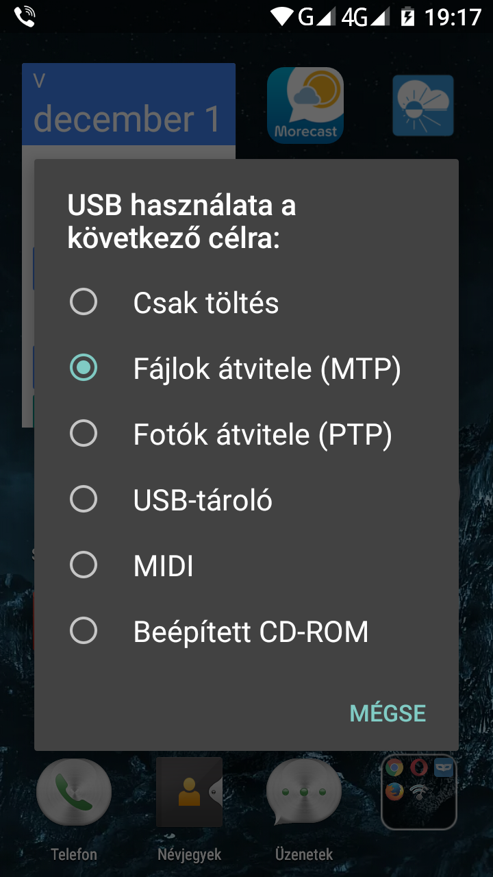

Találtam egy videót a videómegosztós portálon, ami otg kábel problémával foglalkozik.[link]
Amiért írok miatta. Van benne egy érdes kód.
Hívás memű, numerikus billentyűzet, *#87#
Itt előjön egy menű mindenféle földi jóval.

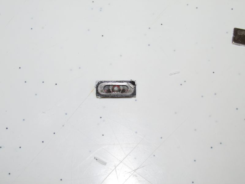

Elérkezett a harmadik szétszerelés ideje fémreszeléktelenítés céljából...
A héten bekövetkezett amire az előzmények alapján számítottam, pontosabban: Érthetetlenségig torzzá változott az előlapi hangszóróm (headspeaker).
A szétszerelésben ez a videó adott némi útmutatást: [link]
Amit másként csináltam: Első körben az akkumulátort választottam le az alaplapról..
Az álmoskönyvem szerint, jobb feszmentes állapotban lekapkodni a perifériákat... Szerintem jobb félni...
Ezenkívül nem szedtem le az oldallapra ragasztott nyomógombokat. (Jó az ott ahol van. Nincs útban.. )

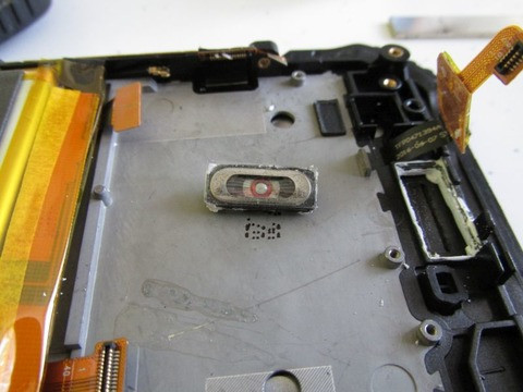

De beszéljenek a képek:A be és körberagasztott / tömített hangszóró.

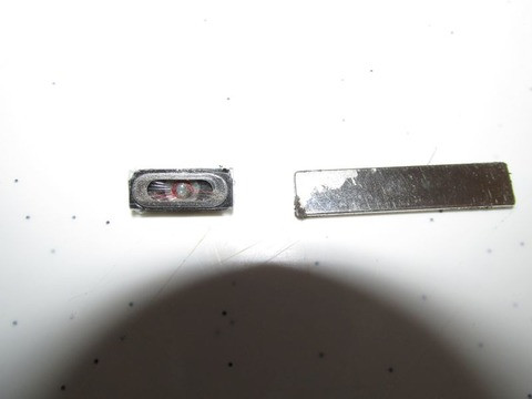

A kiszedett hangszóró, amin jól látszik a felgyülemlett fémreszelék..
A neodium mágnesen már rajta ül a fémreszelék egy része. Egyébként sokkal könnyebb volt megtisztítani mint a csengető hangszórót...

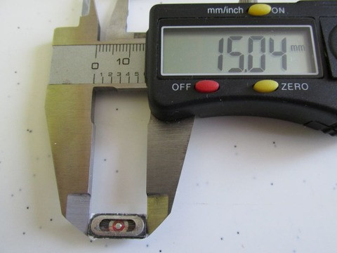

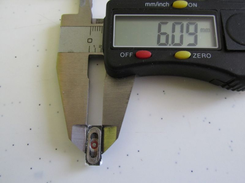

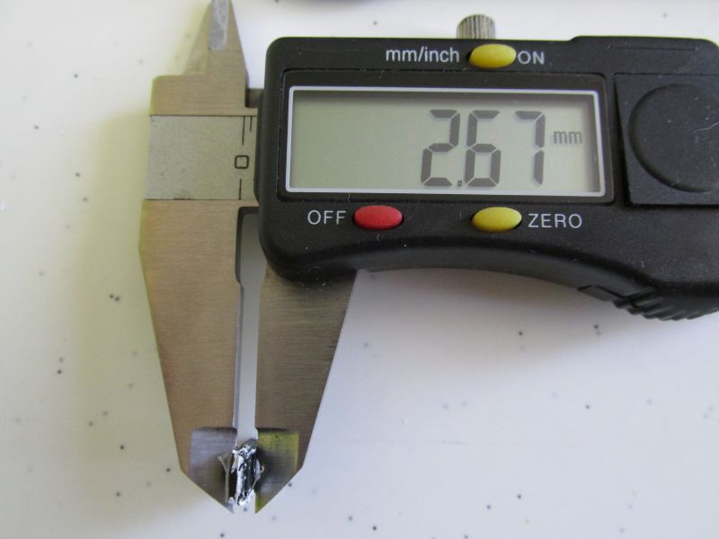

A hangszóró méretei. Hátha valaki valahol belefut. Jó lenne ha lehetne valahol kapni...
Erre is megcsináltam a fóliás védelmet.
Mivel ez sokkal kisebb hangszóró, ide most nem a kézi csomagolófóliát raktam, hanem valami mezei folpakkot amit a konyhában rekviráltam...
Még szerencse, hogy a kétoldalas ragasztó ezen a hangszórón is ép maradt. Elég volt rányomni a megfeszített fóliára és körbevágni.
És a végére visszaszerelés előtt.
Összeszerelés után minden rendben levőnek tűnik.
A hívóhang kicsit zizeg, de a beszéd tökéletesen érthető lett.

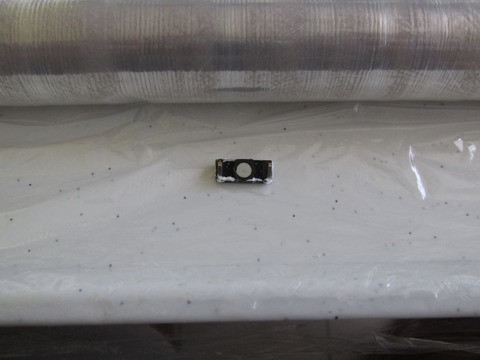

Naszóval akkor két kép.
Az elsőn a hátlap, a hangszóró helyével, a hangszóró, és a távtartó gyűrű amin a ráragasztott fólia teljesen láthatatlan...
A másidik képen a gyűrű, a fóliával lefelé már bent lakik a fészekben, míg a hangszóró türelmesen várja a beépülést...
Szal mint előbb írtam a mély hangoknál kicsit zizeg, kihangosítva nem vettem észre, vebrádiót hallgatva nem hallottam hogy zavaró lenne..
Azt hogy mennyire lesz tőle fémreszelékálló, majd elválik...
Én mindenesetre bizakodom...
Mod: Bár most a lépeket nézegetve, lehet hogy jobban jártam volna, ha fordítva rakom be a gyűrűt, a fóliás felével felfelé...
A fólia úgy nem tudna hozzáérni a házhoz, a membrán pedig innen úgyis elég mélynek látszik, hogy védjen a fólia... Szal majd lehet hogy az egy következő menet lesz..
Most mindenesetre azon agyalok, honnan tudnák megfelelő étoldalas ragasztót felhajtani a következő módosításhoz...![;]](//cdn.rios.hu/dl/s/v1.gif)

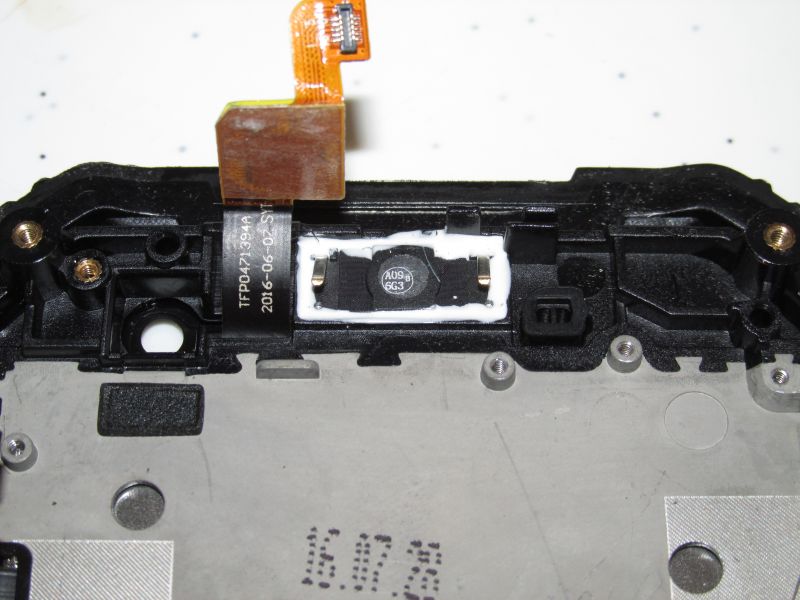

Sándor -P20-
Tehát a csengető hangszóró fémreszeléktelenítéséről (de szép szó..
) készült pár kép, ahogy megígértem.Itt már kissé lekapartam a tömítő, kiöntőmasszát.
És néhány kép magáról a beépített hangszóróról.
Esetleg ha valakinek eszébe jutna, hogy valahol belefutott egy ehhez kísértetiesen hasonló hangszóróba, ne fogja vissza magát, és legyen szíves szóljon.
És a végére egy kép a visszapattintott, megtisztított hangszóróról.
A teló azóta is szól mint újkorában.

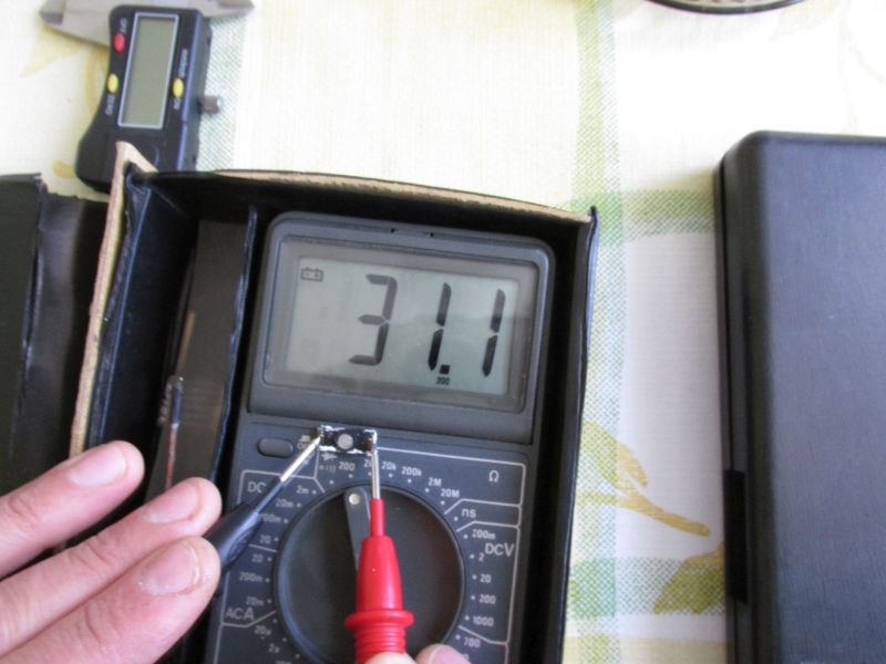

Szerk: Lemaradt, hogy a hangszóró 10 ohm körüli..

Megtörtént amitől tartottam.
Totál megnémult a csengető hangszóró a telóban. A fémreszelék, fémpor megtette áldásos hatását...
Az alin nézegetem, 25 dodó lenne egy új hátlap...
Ezt most kihagyom.
Sajnos hangszórót külön nem lehet kapni, mivel az masszával légmentesen bele van ragasztva a hátlapba.Tehát nekiláttam és jó szokásomnak megfelelően "szétbarmoltam" szegény telót. (old meg a problémát ahogy tudod..)
A hátlap levétele sima ügy.
A hangszórót kibányászása már annál parásabb történet. A masszát óvatosan lekapartam a hangszóróról, hogy látni lehessen meddig tart a hangszóró, és hol kezdődik a hátlap. Miután nagyjából látni lehetett ki meddig tart, egy a cégnél előtte legyártott nagyon vékony acélpengével benyúltam a hangszóró, és a ház közé, majd kibillentettem a hangszórót.
A hangszórót látva beigazolódott a félelmem. A légrésnél körbe vastagon ült a fémpor...
Ezt egy jó erős neodium mágnessel óvatosan összeszedtem...
Amikor a membrán könnyedén mozogni látszott, szépen óvatosan vissza az egészet, majd összerak.
A masszát kihagytam. Úgy gondoltam a következő szétszedésig legyen ahogy van, úgysincs szándékomban fürdetni a telót, a porvédelem pedig így is tökéletes a fémreszeléket pedig úgyis a hangszóró fogja összeszedni, amíg ki nem eszelek valami a távol tartásra.
Szal összerakás után mint újkorában...
Ha jól megy, hétvégén tolok képeket... -
