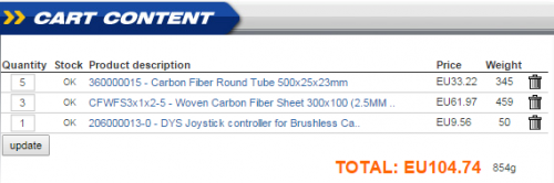

-2 méter karboncső 20k
-32bit kontroller 26k
-3db motor 60k
-joystick 5k
-20x30x3 karbonlap*2 16k
-akkumlátor 20k?
-markolat 2kmire lesz még szükségem

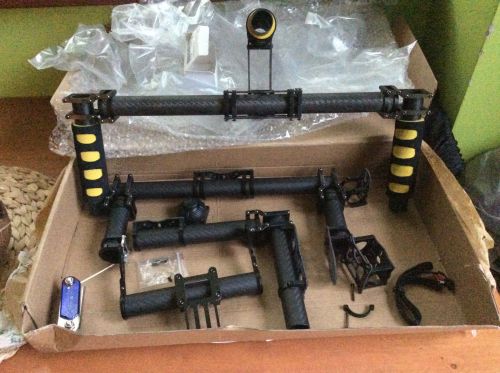

na igen. meg is rendeltem a cuccot. amint beesik újabb bevételem, rendelem a motorokat meg a kontrollert.
lakatársóméknak van a nyomdában vágógépük, de nem tud 1mm-nél nagyobb karbont elvágni, így meg máris egy 8 ezressel nőtt volna a kiadás. úgyhogy maradt a kész cucc. -

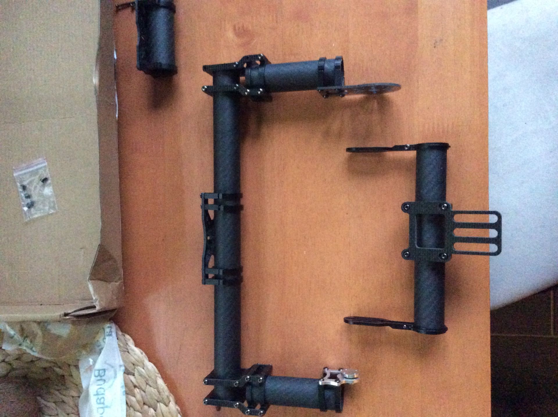

illetve tegnap elkezdtem összerakni, de egyik csavarnál sikerült megtépnem a menetet, másiknál pedig a csöpi "roppant" meg. ez természetes, és ilyen a minősége, vagy nekem kéne leállni a gyúrással?

csak, hogy legyen valami aktivitás. lassan de biztosan kezd összeállni a dolog. mondjuk inkább lassan. még rengeteg dolgom van vele. csavarozás még mindig tré. de a csavarboltban ahol voltam nem bírtak normális minőségű cuccot adni. markolat helyett jóféle szivacsozott bandázs lesz, de amíg szutykos kézzel fogdosom, addig ezt hagyom fent.
nézegetem neten a képeket mások cuccairól, hogy mit is kéne még csinálni, persze a legfőbb inspiráció és segítség csibész35 fórumtárstól van (mondhatni, hogy az egész az ő segítségével ) -

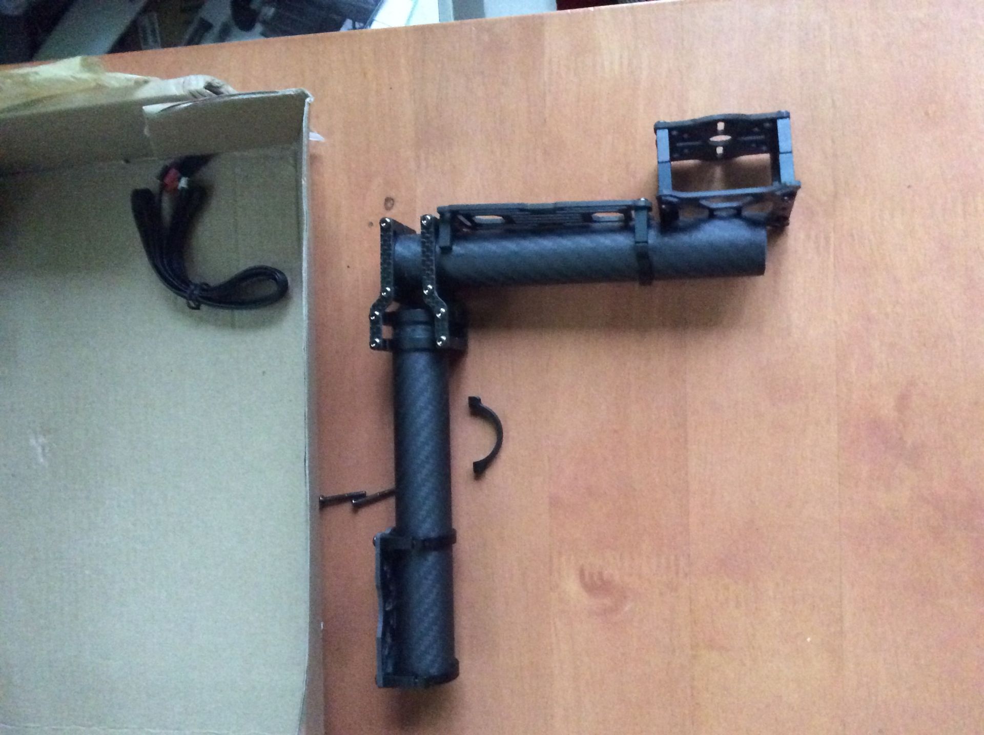

Annak ellenére, hogy délelőtt azt mondtam, hogy várok holnapig bármiféle mókolással, mióta hazaértem ezzel kínlódtam. Eredmény, a kábelek el lettek rejtve a csövekbe. Alapgondolat az volt, hogy kábelharisnya végére zsugorcső. DE a harisnya és a kábel közt túl nagy a méret különbség, így ami ráment a harisnyára, az nem szűkült össze annyira, mint a kábel, ami összeszűkülne az pedig kicsi a harisnyára, így maradt a sziKszalag megoldás. Még majd pofásítok rajta, de nem lett annyira ótvar, mint amire számítottam. A csövek végére menni fog ilyen csődugó, a kép jobb oldalán a markolat tetején látszik is az egyik, így még az sem fog látszódni, hogy a csövekben mennyi kábel van.
