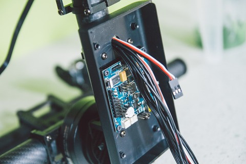

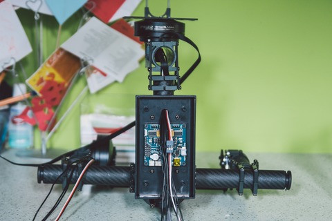

Hozzám került egy elég komolynak tűnő gimbal szinte működésképtelenül.
Alap hibái voltak, ezeket sikerült javítnanom. Kommunikáció hibáért csak kontaktos USB csati felelt. az egyik giro szenzor SCL vezetéke szakadt volt.
Nagy csacsiságok voltak GUI-n beállítva, pl: egyforma motorok esetén különböző mágnásszámok. De szerncsémre találtam egy korábbi profilt amin látszódott a törödés ezt feltöltve -pólus számok helyesek voltak, mágneseket megszámolva, meg értelmesnek tűnő PID és power paraméterek-, meg a fentieket javítva elindult. Pitch, roll szépen tart, yaw nem igazán => PID parméterekkel még játszani fogok h ne csóváljon (remegjen) e tengely mentén... Roll-nál disznoságnak látszik, hogy nagy kitérítésre yaw-ot forgatja. Kis kitérítésre finoman korrigálni próbál. (lehet ez csacsi giro beállítás? ha kis kitérítésre jó irányba forgat akkor jónak kéne lennie szerintem..) Pitch és Roll korrigálja szépen. 2 giro is van rajta, jól gondolom h egy is elég lenne? I2C-és szenzorok, BaseCam (v4.0) 32bites vezérlővel. Nem pont ugyan ilyen, de nagyon hasonló. Giro chip-es PCB-ék ugyna olyanok mint Csibész35 32bites szettjéhez (2015-12-16 23:08:39). Rájuk festették X-Y-Z-t tud, az általam nagyon utált JST 1.25-ös csatik vannak rajta, de szerencsémre forrtüskének is van a PCB-én hely, ide heftelet át a vezetékeket. Ilyen csatit krimpleve kábelre itthon tudok venni? (controller oldalt nem úszom meg oda kell ez) - google-el nemigen találok itthon csak kínából Alin.
Tegnap este előkaptam a modell pakkból egy rádiót vevővel. R-P-Y-t bekötöttem, vevőm nem kapott tápot, gyorsan meg lett h van egy jumper amit át kell forrasztani, így részben megyen a remote controll, de csak a YAW-on működik, amit nem szabályoz szépen! A maradék 2 ch-át nem hajlandó mozgatni, pedig a GUI-n látom h megkapja a jelet (meg persze bekötés előtt szervóval ellenőriztem h azt csinálják a tengelyek amit szeretnék). RC_ előtagos csatornákra kötöttem a vevő kimeneteket. Megpróbáltam az FC_ előtagosról is működtetni az egyik nem menőt, GUI-ba rátudtam mixelni, látszik h bot kitérítésekre (rádión) mozgatja az FC és RC megfelelő bemenetét - jelen esetben pitch, de ez mind1 is.
Kb itt kifogytam az ötletekből, a leírak alapján volna 5letetek mihez nyúljak?
Illetve még egy dolog ami bugrott hirtelen és nem tetszik (GUI-n kikapcsoltam h bekapcsolásnál kalibrálni próbáljon, olyan jól sikerült, h visszakapcsolva sem hajalandó táp off majd on-ra megmozgatni a tengelyeket kailb-ra)
Elég a girokat felszerelten kalibrálni próbálni, v mindenképpen le kell szedjem és egy kockára szerelve minden lapjára át kell fordítanom (full range calib miatt..)?Köszönöm előre is a tanácsaitokat, gimbal-okkal nincs tapasztalatom.

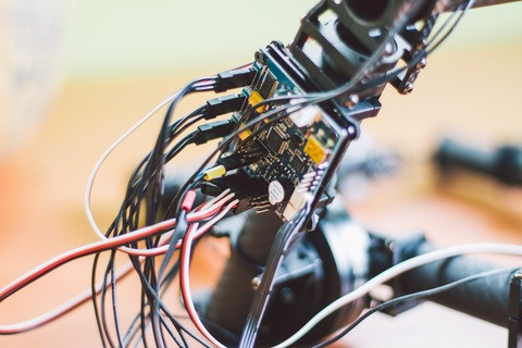

Üdvözlök Mindenkit!
Nemrég birtokomba került egy Alexmos 32bit-es vezérlővel ellátott gimbal, de hosszas próbálgatások után sem akar szépen egyensúlyban maradni sajnos. Folyamatosan remeg, illetve a SimpleBGC program a következő hibát jeleníti meg; "Motor is missing steps". Nem tudom, hogy ez a hiba miért, mi okból léphet fel. Kalibrációt is elvégeztem, PID-et is próbáltam beállítani, ahogy a youtube tutoriálokon láttam, több firmware-t is kipróbáltam, a legújabbat, a 2.60 b4 verziót is, de a hiba nem szűnt meg.
Valaki járt már hasonló cipőben? Milyen megoldást lehetne erre találni?

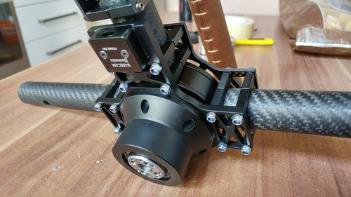

bubi92
csak, hogy legyen valami aktivitás. lassan de biztosan kezd összeállni a dolog. mondjuk inkább lassan. még rengeteg dolgom van vele. csavarozás még mindig tré. de a csavarboltban ahol voltam nem bírtak normális minőségű cuccot adni. markolat helyett jóféle szivacsozott bandázs lesz, de amíg szutykos kézzel fogdosom, addig ezt hagyom fent.
nézegetem neten a képeket mások cuccairól, hogy mit is kéne még csinálni, persze a legfőbb inspiráció és segítség csibész35 fórumtárstól van
(mondhatni, hogy az egész az ő segítségével

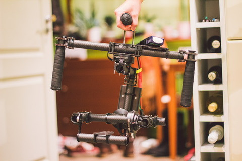

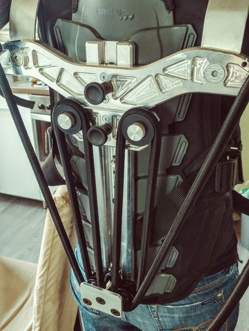

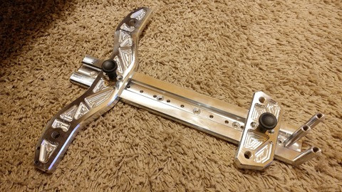

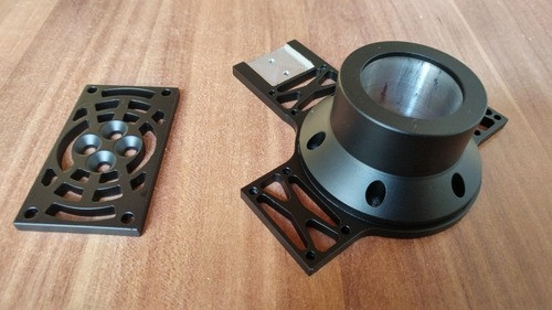

csibész35

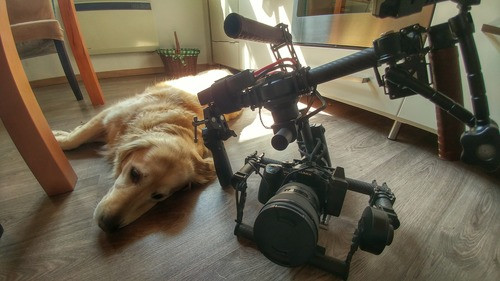

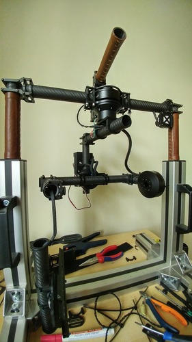

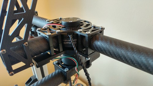

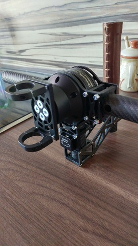

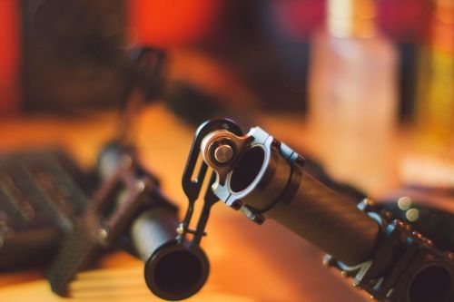

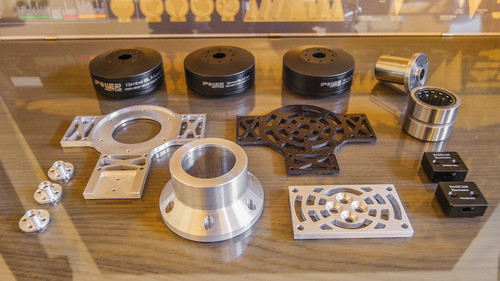

Az előző verzió kb. 4,5kg volt. A mostani, csapágyazással, plussz alkatrészekkel, nehezebb motorokkal már 5,5kg felett vagyok. Eddig sem volt egy leányálom tartani huzamosabb ideig, most meg pláne. Régóta nézegettem tartókat, de vagy nagyon bénákat, vagy nagyon bonyikat találtam. Eddig.
Persze az árát látván azonnal elkezdett zsibbadni a bal karom, így hát belevágtam, megcsinálom magamnak
Itt tartok most:
csibész35
Egy rövid teszt

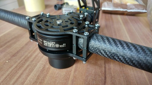

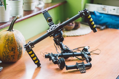

Szia! Bocs a késői válaszért! Hogy haladsz? Lemértem, az enyémen 200mm hosszú a kamera tartó cső. Flex-el szépen lehet vágni, én speciel a furatokat úgy martam. Fúrógéppel még nem próbáltam megfúrni.

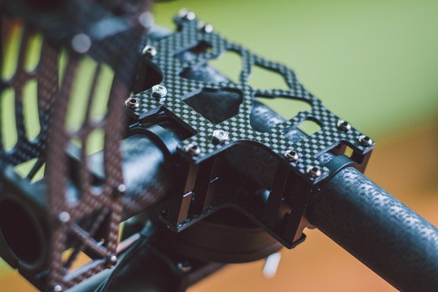

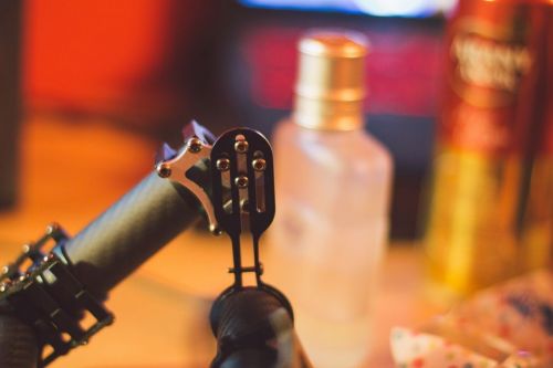

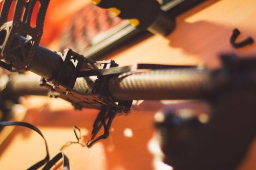

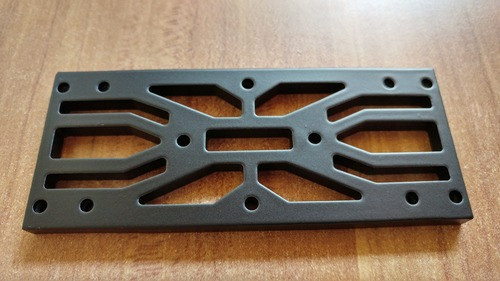

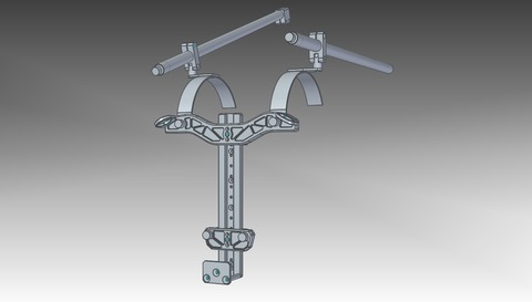

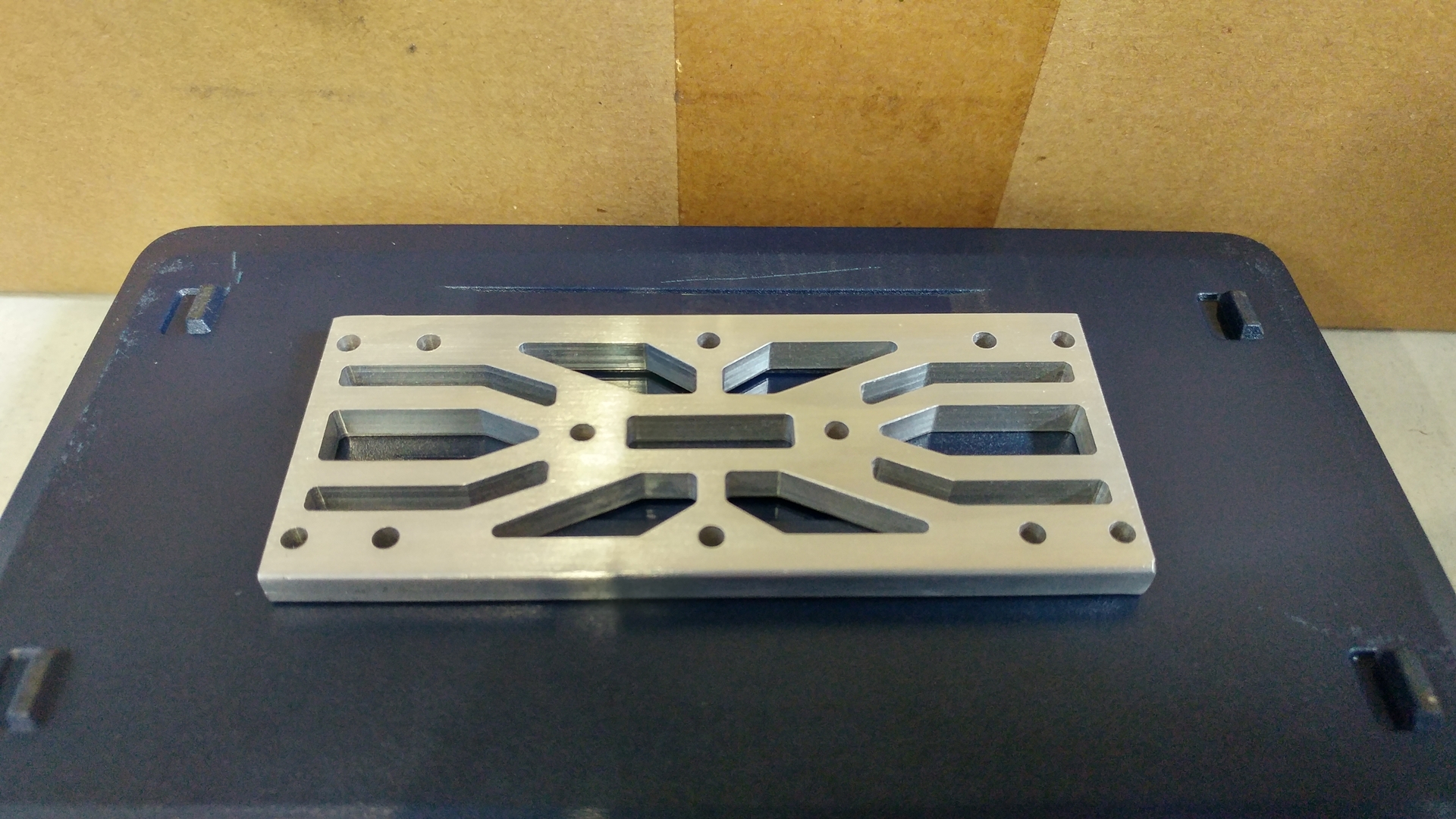

Köszi a képeket, a 3. képről tudnám pontosítani amire kíváncsi vagyok: a festetlen alumínium tartó mögött van-e zéger gyűrű?

Ha csak az volna a kérdésem, h van e ötletetek: RC_ROLL és RC_PITCH bemenetről nem vezérli a motorokat. De RC_YAW-ról a (YAW-on) szépen teszi a dolgát. És látom mind 3 csatorna változó vezérlését a GUI-n => vevő és adó mizéria kizárt...

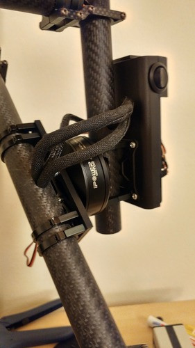

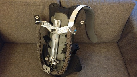

Ha nagyon nem megy, és mindig előjön a fel-le mozgás járás közben, akkor jól jöhet, de extra holtjátékot is visz a rendszerbe, amit az aktív gimbalok nem szeretnek.

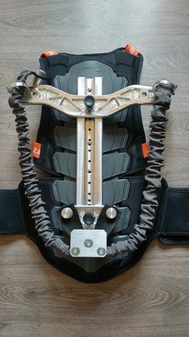

A tiéden még régi lap van, csatlakozási lehetőség sincs, hogy beszereld a joystick kártyáját.
- vagy kérek joystick-chipet is hozzá, vagy hagyom a fr@ncba.

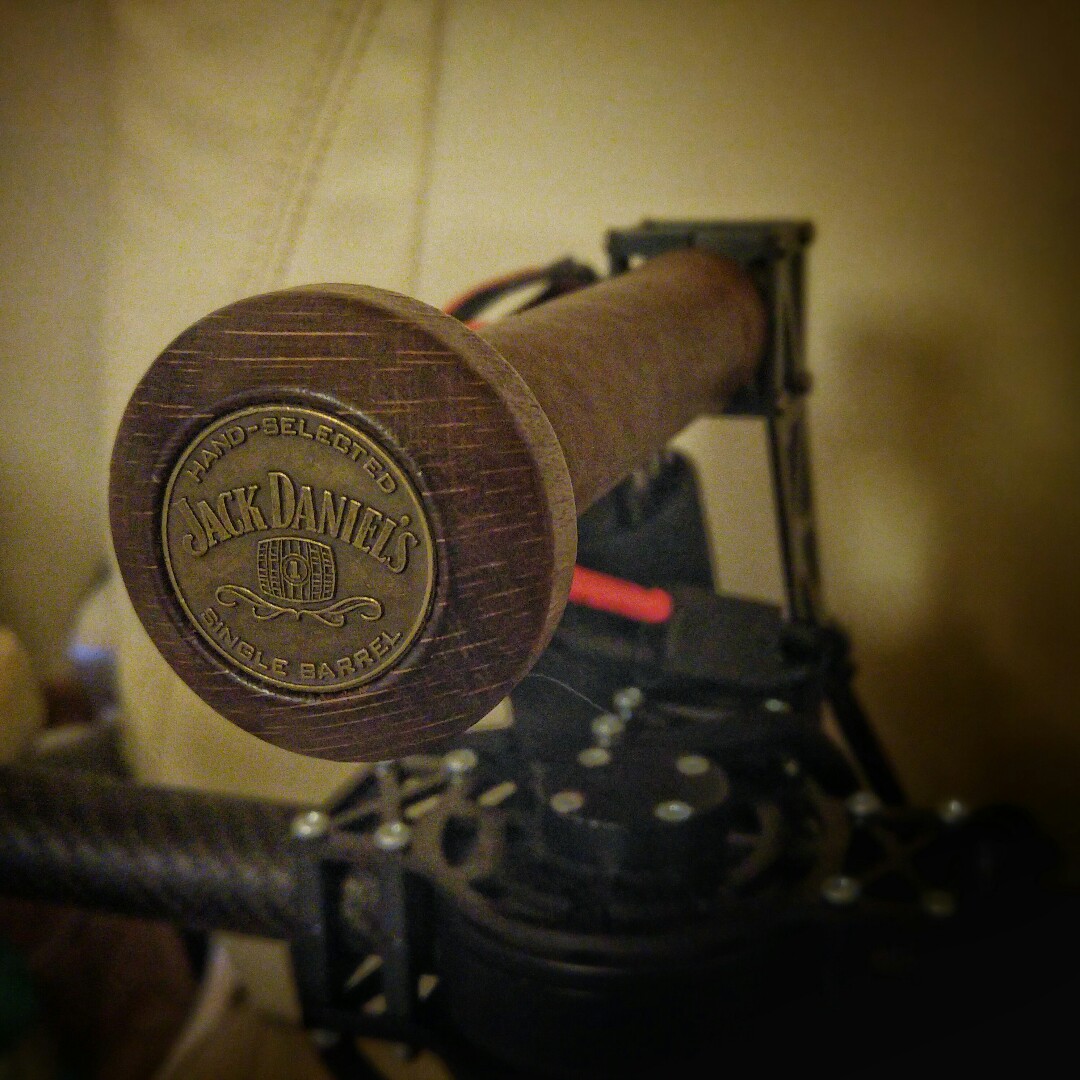

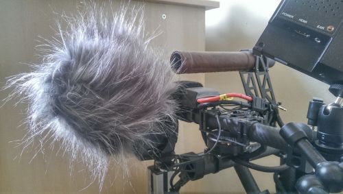

Ember ez beteg jól néz ki, ötletes! A fej fölött kanócon lógó megoldás olyan sután néz ki (és a teszek alapján nem is túl jó) a sugós karos (steadycam) meg még plusz sok helyet foglal (oldalra pl.)
de ez ugyis az én gondom, megoldom. Köszönöm a segítséget
