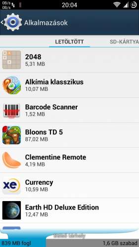

Mivel a CC támogatására már nem számíthatunk, így úgy gondoltam, hogy keresek megoldást kevés tárhely ügy érdekében.
Jelentem, van sikeres módszer! A megvalósítás nem épp kezdőknek való, de a pontos leírás követése mellett ügyesen össze lehet hozni a dolgot.Ha érdekel valakit a pontos metódus, akkor az jelezze, megpróbálok vmi leírás félét eszközölni. Fontos, hogy megvalósításhoz nem a root a legnagyobb gond, más veszélyesebb dolgok is vannak, de aki nem teljesen kezdő annak gyerekjáték lesz.
Sajnos van hátránya is a dolognak, csak fix partíció méreteket lehet létrehozni(1-1,5-2-2,5-2,77GB), a fenn maradó terület ami eddig a belső tárolót képviselte, az megszűnik. Tehát kb 6GB volt a belső tároló, ha ebből lejön a 2,5GB, akkor a maradék 3,5GB az eltűnik(nem lesz elérhető számunkra).

Olyan gondom lenne hogy kb 1 hónapja hogy a telefon memória megtelt. Nem sok program van rajta a telepítési hely sd-re állítva az írás szintén mégis a telefon memória tele. hogy lehetne belső helyre vagy sd-re tenni a dolgokat hogy a telefon memórián egyáltalán ne legyen. Válaszotokat és segítségeteket előre is Köszönöm! Üdv Csaba -
