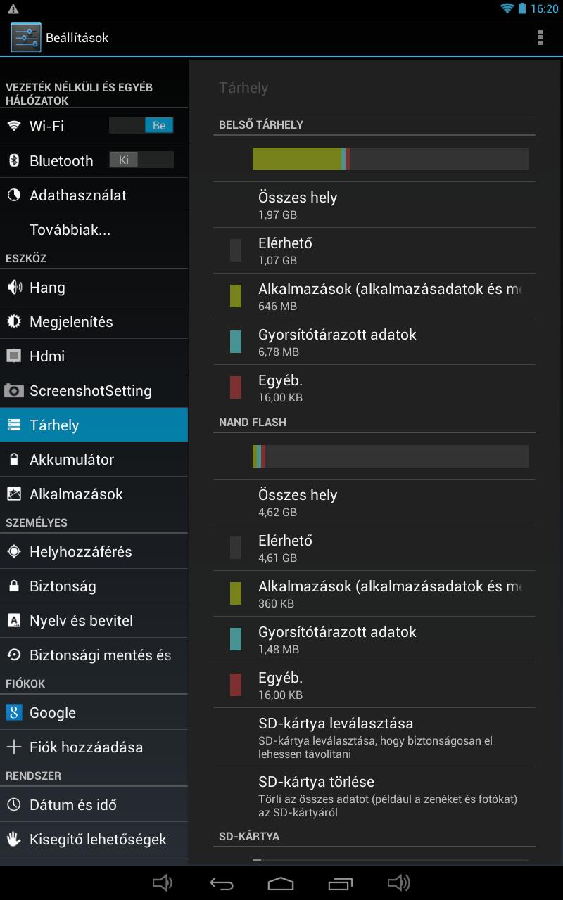

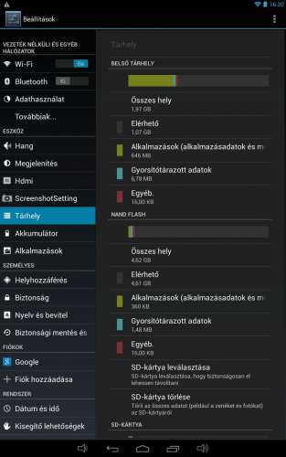

A beállításokban a tárhely menüpontban látja a tablet az SD kártyát, megfelelően mutatja a méretét?Igen, amit lehet, azt mind a memória kártyára szeretném tenni. (fénykép_app_játék)
A tárhely menüben látja a kártyát, de eddig mindent (még nem sok, de 2 játék és néhány fénykép) a belső memóriába rakott. Egyszerűen nem tudom beállítani (nincs mit) ami a kártyára tenné amit kell és nem is merem nagyon letölteni dolgokat, mert mindent a belső memóriába tesz a kártya felhasznált terület meg nem változik. A telefonomon, ami szintén android tudom rendezgetni -
EmptyParadox
Továbbra is szenvedek a ConCorde tabletemmel, mert látja, de nem enged semmit "csinálni" a memória kártyával. Mi a túrót lehet vele tenni, hogy használja is a kártyát. Az asztali gép látja is a kártyát is, de üres. "Némileg" laikus vagyok a dologban, de azt hallottam, hogy boot-olni kell akkor jó lesz, csak azt nem találom sehol, hogy egy magam fajta laikus ezt milyen leírás alapján és hogyan tudja megcsinálni

Mit szeretnél a memóriakártyára rakni konkrétan? Az appokat, adataidat(videók, fotók...)?
A beállításokban a tárhely menüpontban látja a tablet az SD kártyát, megfelelően mutatja a méretét? -
