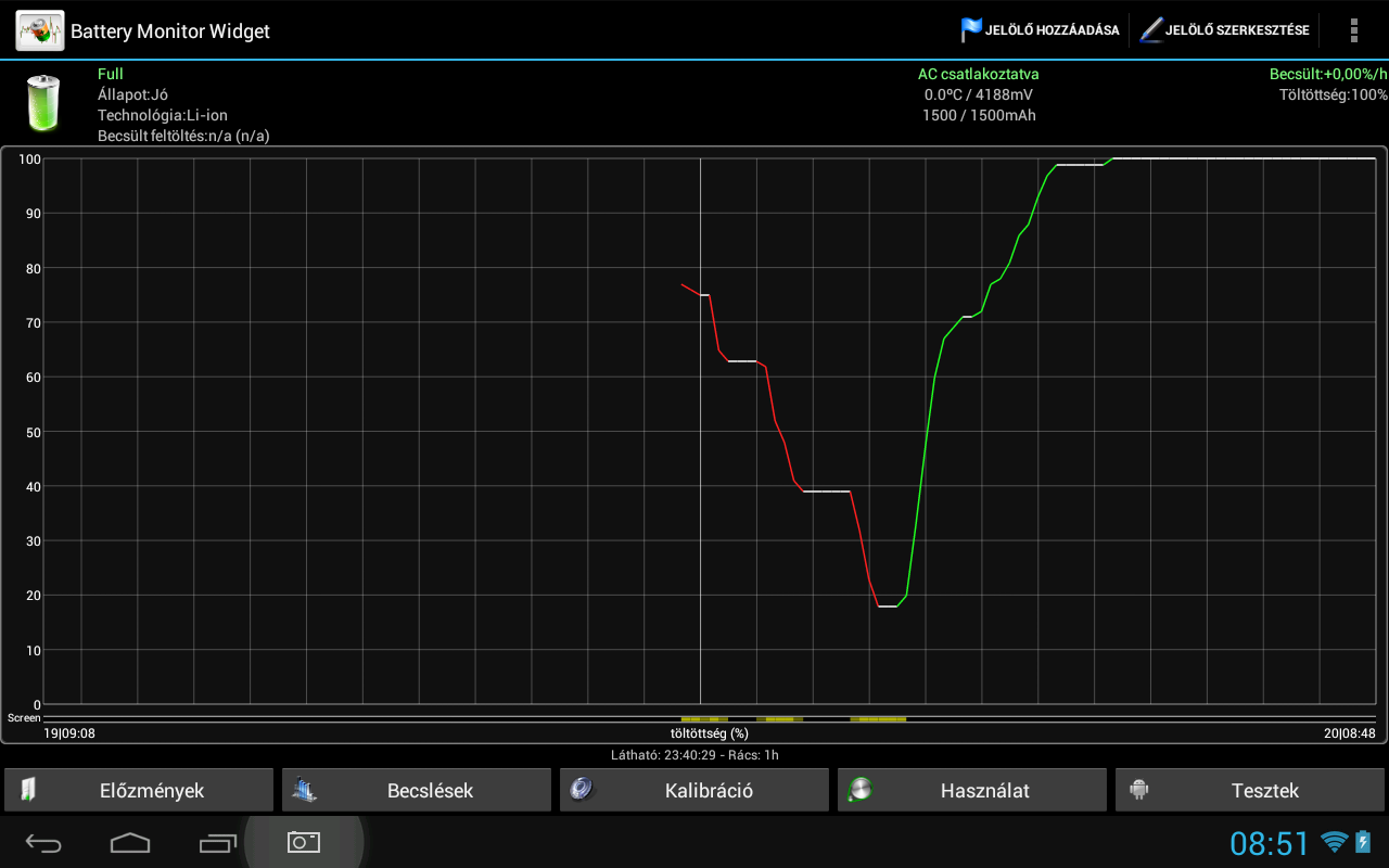

Hogy azért ne csak rosszat lehessen olvasni itt a fórumon, azért pl. nálam soha nem volt fagyás ill. bárminemű probléma.
se fagyás se pixelhiba stb.
Az aksi frissítés óta pedig abszolút tökéletes lett a gép (nekem).Feltöltés 20% -ról 100% -ra 3 óra alatt ismét megvolt. Az elmúlt napokban direkt nem nyomogattam, hogy megnézzem a készenléti idejét, és a következő eredménynél tartok:
4 nap 10ó 43p -> és még 22% van hátraÉn személy szerint mindenkinek csak ajánlani tudom...

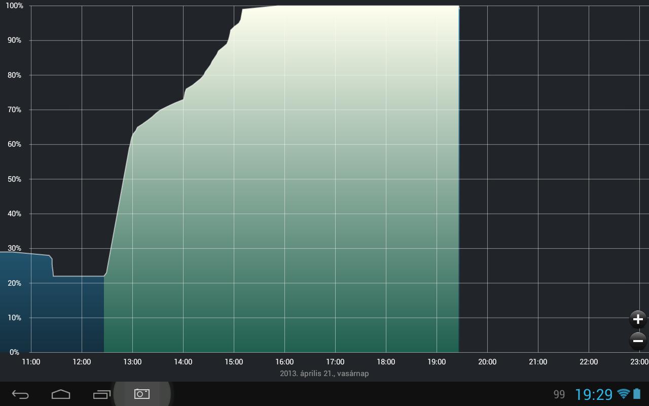

Péntek raktam fel a frissítést, és a töltés 19 % -ról 100% -ra 3 óra alatt megvolt. A grafikon gyakorlatilag szinte ugyanaz mint amit előbb gogabi belinkelt. Nagyon sokat nem nyomogattam, csak kevés netezés volt rajta, viszont ami eredményt eddig produkált nagyon is lenyűgöző:
1 nap 12óra 38 perce megy és még mindíg 42% -on van !
A készenléti idő valami hihetetlen módon megnőtt. Ha a következő néhány merülés-feltöltési ciklus után is ez az átlag marad, akkor nagyon elégedett leszek ezzel az eredménnyel. -

#660: 3.5-4 ora a teljes toltesi ido, es alig 2 ora alatt feltolt 70%-ig. Ezen mar nemigen lehet mit javitani az akkumulator hosszutavu szetcseszese nelkul.
Elso 2-3 alkalommal azert tunik a toltes hosszunak, mert a tab "nem fogja fel", hogy kb. 90%-on mar fel van toltve, es gyakorlatilag az utolso 10%-on nem tortenik semmi.

Na az új szoftverrel felére csökkent a töltési idő . 10 óra helyet "csak" 5 . Ezzel még mindig kezdhetnének valamit !

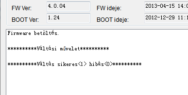

Még mindig küszködök a frissitéssel pedig nem vagyok egy kezgö"juzer
" A zöldre válta de a vátás gombra katt. és ezt irja ki"Layer5-6müvelet nem lehet végrehajtani mert nem támogatot!!".Ja és 86/win7 drivert ha telepitésnél azt irja nem ere a platformra . Úgy hogy az egész mapa kijelöve tudtam csak a driverét feltelepíteni.Egyébkén win7 64 az oprencerem.
artiny
megismeteltem az egszet (elotte restartaltam a gepet es a tabot) de valtozatlan...

Mert katasztrofális a frissítés leírása. Nem először csinálok ilyet de ez majdnem kifogott rajtam
1. Ha be van dugva a bekapcsolt tab akkor piros lesz a kocka.
2. Vált
3. Cak most, a "Vált" után nekem egy ismeretlen eszköz jelent meg az eszközkelzelőben, ennek a driverét frissítettem a letöltöttre és zöld lett a kocka. -

Nekem win8 64 bit-en is ment a dolog , az amd64/win7 könyvtárban levő driverrel. Az eszközkezelőben nekem is ConCorde néven jelenik meg a tab, ha simán rádugom usb-n, viszont én flash módba tettem a tabot az itt feljebb is leírt módszerrel, így ismét új hw-ként jelent meg, aminek az installálása során megadtam a mellékelt drivereket tartalmazó mappát. Én személy szerint kicsomagoltam az összes drivert, ezt adtam meg az installáció során, bepipáltam, hogy az alkönyvtárakat is nézze, és szépen megtalálta és felrakta magának ami kell. A progiban ezután zölden világított az eszköz, csak betallóztam az img-t, és ráböktem a frissítésre.
TaNbEaRo
Szia, kicsit bővebb infót is adhatnál, hogy pl. a backup mappába letöltötte-e a busybox és a su binárist, mit írt a log fájlba stb. Én ma a frissítés után leszedtem és elindítottem a root scriptet, nekem is kiírta, hogy a root kész, viszont a backup mappa üres maradt, ezért tudtam hogy valami nincs rendben. Nem volt kedvem keresni a hibát, gyorsan rootoltam manuálisan, feltettem a szükséges két fájlt az eszközre és kész.
