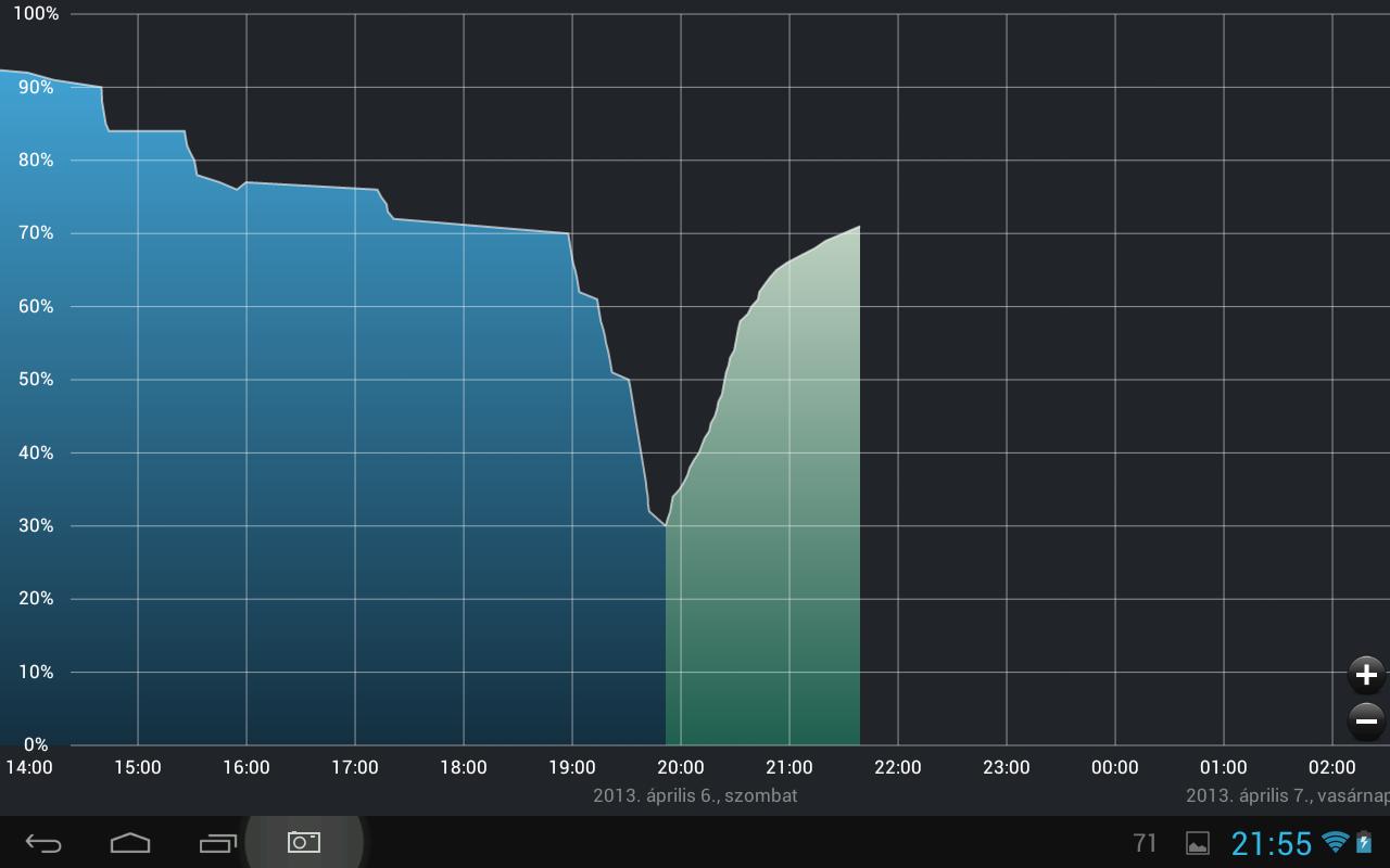

RunTimeError
Nekem így néz ki a merülés / töltés szakasza. Este 100%-ról 75%-ig használtam, kb 1,5-2 óra netezés + youtube, lemerült 75%-ra ott letettem wifi ki látszik hogy stagnált egy ideig utána pedig elkezdett merülni.
http://kepfeltoltes.hu/130407/Screenshot_2013-04-07-10-13-12_www.kepfeltoltes.hu_.png -

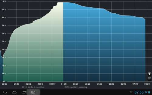

quby33
Este addig merítettem, amig magától ki nem kapcsolt.
11-kor töltőre raktam és ma reggel 9-re töltött fel. :-(
Ez volt a 2. teljes töltés, Battery Monitor Widget-tel figyelem ma, hogy hogyan merül!!!
10 perc nyomkodás után... Wifi ON: 93%
Szerintem nem állt még be a pontos töltöttség kijelzése! -

Az este 100%al tettem le, standby módban. 7h33p után 77%, úgy, h az égvilágon semmit sem csináltam. Ugyanakkor, az akku menüben azt írja, h tétlen táblagép esetén 97%. Ha jól értelmezem, akkor a gép ezek szerint 3%ot fogyasztott, de akkor hová lett a többi delej

wwhy
A reggeli 8.00-kor látott 100%-ról mostanra lement 54%-ra, úgy, hogy no wifi, és csak standby.
Viszont USB-ről tölthető, persze csak a DC jack-en keresztül, USB-0,8mm DC jack kábellel.
14.30-jor, 54%-nál rátettem egy USB powered portra egy ilyen kábellel, kíváncsi vagyok, h hogy halad

quby33
Nállam is nagyon lassú a töltés...
Full 0%-ról 10 óra alatt töltött fel!!!
Nekem nagyon úgy tűnik, mintha max 300mA-t engedne a töltésvezérlő.
Tehát az USB-s töltésre limitálva, ennyi erővel az USB-ről is tölthetné a készüléket.
5V 2A-on kb 1 1/2 óra alatt kellene maxra töltenie!!!
Reméljük mihamarabb fény derül a turpiszságra. -
