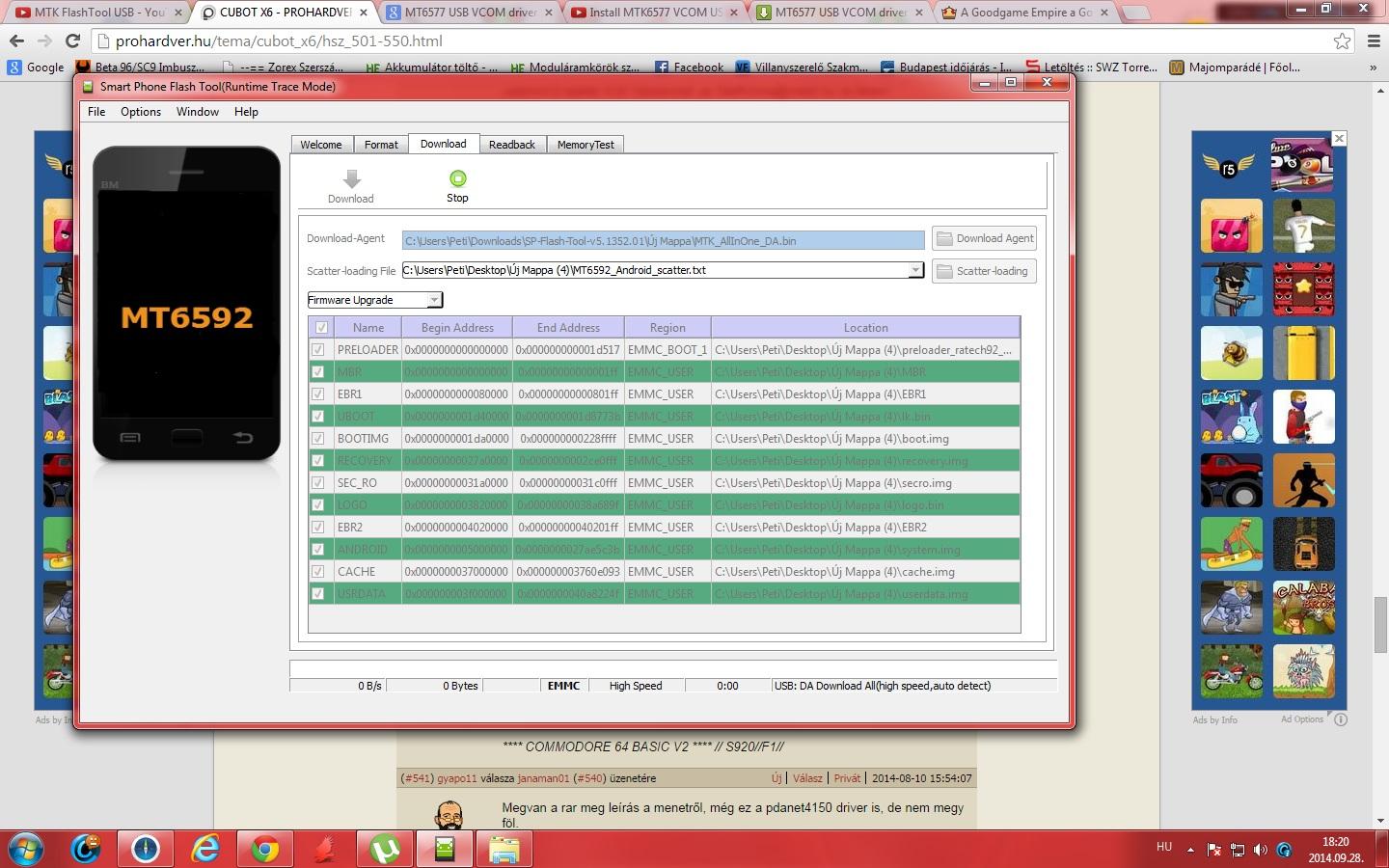

Üdv. Sikerült megcsinálnom a telefont.
Most már rajta van az 1.0-ás szoftver ahogy szerettem volna és most már telefonálni is tudok.
Az imei-t a telefonból ki tudtam írni, rootoltam a telefont és átírtam.
Újraindítottam és egyből tudtam telefonálni is.
Remélem ez már így fog maradni és nem lesz vele probléma.
Köszönöm szépen még1x a sok segítséget és a gyors válaszokat.üdv: Pisti
gtesteban
Most próbáltam ki és mikor kikapcsolt állapotban rádugtam a telefont a gépre kiírta,hogy nem csatlakoztatott eszköz. Az eszköztelepítésnél írja ki.
Windows 7 Ultimate oprendszerem van. Ezek után nem ismeri fel a telefont és nem is csinál semmit.
Erre nem tudsz véletlenül valami megoldást?
üdv: Pisti
svgyula
gtesteban
#625
Letöltöd ezt SP_Flash_Tool_v5.1352.01 mivel másikkal nem megy!
a telefont kikapcsolod
elindítod a flastools és a scatterfile.txt beolvastatod

Heló van eggy CUBOT GT 99 telefonom de megadta magát nem boot-olja be az androidodt mikor bekapcsolom rezeg eggyet és csak a fekete képernyő van. Szeretnék ezzel kapcsolatban egy kis segítséget kéri hogy hogy tudnám ujrarakni vagy a szerviz menüt behozni vagy valahogy életet lehelni a telefonbaa.
gtesteban
Valaki tudna nekem segíteni abban,hogy hogyan lehet visszavarázsolni Cubot X6-ra a gyári 1.0-ás szoftvert?
Olvasgattam a hozzászólásokat de nem találtam megoldást.
Valami MTK Vcom drivert kellene feltelepíteni hozzá de nem hajlandó felrakni.
A Flash_tools programban meg nem csinál semmit. Gondolom ez a driver miatt van.
Ha valaki lenne olyan kedves és leírná nekem lépésről-lépésre annak nagyon tudnék örülni.üdv: Pisti

Ha átolvasod a fórumot választ kapsz a kérdéseidre, de röviden összefoglalva:
gyári 1.0 a leginkább javasolt, a többinek van valami gyíkja.
Kétféle romfrissítés a jellemző, SP_Flash_Tool és recovery. A flashtool a pc-n fut, és usb kábelen tölti át a romot, kell hozzá az oprendszerbe megfelelő driver, anélkül nem megy. A romok readme-jében mindig megtalálható, hogy flashtoolos-e vagy recoverys.
A recovery a telóra telepített program, hangerő fel gombot nyomva kell bakapcsolni és akkor jön be, itt van egy zip install vagy valami hasonló, ahol ki kell választani a zipben letöltött romot és hajrá. Többféle recovery van, ezt is figyelni kell az adott romnál, hogy mit ajánl. -
