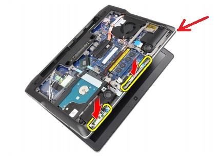

kutyuska
Ma megpróbáltam a doksi szerint kicserélni az E6230 billentyűzetét.
A csuklótámasz mindenhol kipattan, csak az sk. piros nyíllal jelölt részen (a sarokban) meg sem moccan.
Elméletileg nincs ott semmi ami tarthatná. Feszegetni nem merem.
Valami ötlet?
