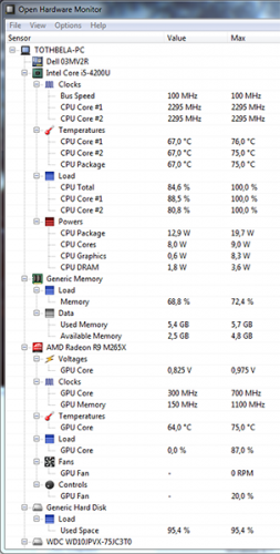

(#39827) somasz: nyílván nem akarom addig felfűteni, hogy megsüljön, ezért akarom levenni addig amíg emberi hőfokon marad...

Tegnap kicsit meghajtottam amúgy a gépet és hát eléggé melegedett a cpu :S
Visszavettem a szorzót 24re de így is 96fokig ment fel max :S Bár lehet XTU-val kéne mérni, akkor nem csak a max értéket látom hanem a folyamatos értékeket, meg nem is tudom, hogy ez az open hw monitor mennyire ad megbízható értékeket amúgy...Egyébként igen, sajnos ezek a HDD-k elég lomha jószágok, főleg ami csak 5400an pörög.
