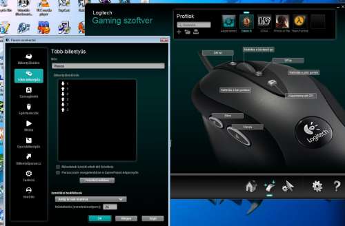

Van közte 25 ms. Nem tudom, hogy az autoit detektálható-e, de a logitech hivatalos szoftvere miatt jó eséllyel nem fognak banolni.
