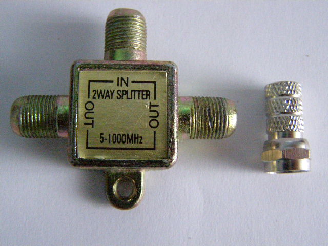

Akkor az első osztót is cserélni kellene és a tévé ágra kellene egy hpf, az osztó és a tévé közé ha nem 3x a koax érdemes lenne cserélni. Pedig nálam működnek a linkek. Legegyszerűbb ha bejelented a Diginél a hibát kimegy a technikus cseréli amit kell. Ez a link sem jó?

Sajnos az első és a harmadik linked nem jó, csak a második. Legalábbis nekem nem hoz be semmit.
De az első osztó nem ilyen, más típus. Ilyen kinézetű. -

Kicserélgettem a kábeleket, természetesen ahogy mondtat a HPF szűrővel együtt. Sajnos semmi változást nem tapasztaltam, pedig sokáig vártam, mértem, azután visszaállítottam az eredeti állapotot. Biztos nem véletlen hogy a szerelők így kötötték be, csak értenek hozzá.
Van egy gontolatom ami lehet hogy butaság de azért elmondom. Nem lehet az hogy az első osztó 3,7dB kimenet fojtja meg a netet. Ez nem nagy érték tudom de nem lehet hogy közre játtszik? És ezt ráadásul nem a szerelők hanem én iktattam be a rendszerbe.
Ha esetleg kicserélném? -

HPF szűrő nem engedi a tévéről az alacsonyfrekis zajt így nem zavarja a feltöltési frekvenciát.
Ha megcseréled a kábeleket a szűrőt is cseréld meg különben nem lesz net.
Ezen kívül bármilyen fajta jó pl ez
Tévén vagy az info gomb vagy menü/diagnosztika menüpontba tudsz jelszintet nézni, használati utasításba elvileg le van írva. -

De, előfordulhat hogy a tévének sok a 8dB, ezért kettes splitter jobb megoldás, ha kicseréled több lesz a vételi és kevesebb az adási, de ha így hagyod sem lesz gond, értékek rendben vannak.
Out kimeneten és a másik osztó tévés ágán elvileg van hpf szűrő.

És ha megcserélem a kábeleket a tv-nek nem lesz sok a 8dB csillapítás?
Esetleg ha kicserélném az elosztót, nem javíthat valamit a dolgon? -

Igen, minél nagyobb az osztóra írt érték annál nagyobb a csillapítás, így a modem adási is pl a nagyon alacsony jelszint okozhat net és tv vételi problémát, pl -10es modem vételi és 50feletti adásinál szakadást lehet tapasztalni, digitális tv adás érzékenyebb mint az analóg főleg a hd-nál fontos a megfelelő jelszint.

Tehát minél nagyobb az érték, annál nagyobb a csillapítás.
És ez befolyásolhatja akár a tv, akár az internet sebességét, működését?
