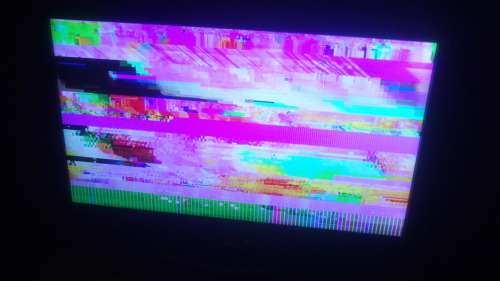

Az mitől van, hogy a közszolgálati HD-adások annyira gyengén jönnek be, hogy folyamatosan szétesik a kép, míg a többi csatornával semmi probléma nincs? És ez általában csak így esténként jelentkezik. Lehet valamit tenni ellene?
