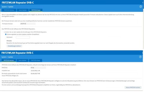

Tudom, hogy nincs tallózási opció, azért írtam hogy trükközni kell. Az int verziókban van tallózás.
Magyar leírás itt. Én ezt a leírást használtam, nagyon részletesen le van írva minden. Ezzel a módszerrel az int-es verziót rakad fel, lesz benne angol nyelv és utána már tallózással is (de online is) fel lehet rakni az újabb fw-ket.Szerk.: A frissítés előtt mindig előbb egy mentést kell csinálni előbb az eszközről, addig nem enged tovább, azért látod azt ott. Mentsd le a beállításokat, utána próbálkozhatsz tallózni. De ha német régiós alapból az eszköz, el fogja utasítani a másik fw-t.

Ha megnézed a frekvancia kiosztást, vagy amit én írtam láthatod, hogy kezelnie kell a Fritznek. Szabvány eszköz, nincs ilyen hogy olyan helyre került volna amit tudna venni.
Az átrendezés után valamit elf.kktak a NIT táblában, ami nem tetszik a Fritznek, ahogy írtam nálam is ez volt, aztán pár hét után megjavult. (Sajnos azt nem tudom, hogy végül a Digi módosított-e a NIT-en, vagy a box-re kiadott fw-ben változott-e valami, mert amikor felraktam azzal még nem ment, majd pár hét után meg automtán feltelepítette az újabbat és mikor belogoltam a felületére azzal már működött).
Ha nem megy azzal a kersési móddal, ahogy írtam, max a fw csere és a várakozás segít.
Na meg egy teljes gyári visszaálítást is próbálj meg a Fritzen.
Nemeztközi (int) fw-t nem is enged feltenni, ha német régiós az eszközd, trükközni kell vele kicsit (egy kis terminálos mókolás, de nem vészes csak angol/német tudás kell kcisit hozzá), ha érdekel belinkelem. De azt nézd meg, most milyen verziójú szoftver van a repetaeren? Lehet nem is lehet rá újabbat rakni. Ez alapján 133.07.02 a legutolsó mind a német mint az int verzióból. -

hello,
nem sikerult, ugyanugy csak 24 csatorna jon be.
irtam nekik, hogy nezzek meg a halozatot, megadtak a beallitasokat, ugy konkretan 0 csatornat fogtam be. megirtam nekik, utana hivott egy szerelo, aki nem tudott segiteni.
vigyem vissza a tunert a szamitogepboltba. mondom, koszi.fw a legujabb van a fritz-en, azonban az international fw-t nem tudom radobni, nincs filetallozos fw frissitesi lehetoseg, csak auto.
most egy T elosztoban dugva, a masik fele megy a tv-hez, ott megvan minden csatorna.
probaltam eloszto nelkul is, ugyanugy csak 24 csat.lehet a tobbi csatorna olyan tartomanyba kerult volna, amint a Frizt tuner nem kezel?
