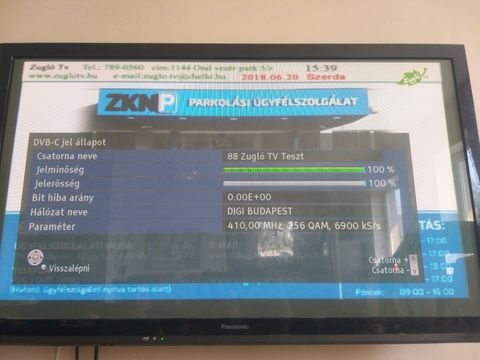

Nekem nincsenek gondjaim egyik Tv-n sem.Az,hogy a öuner a túl erős jeltől túlvezérlődik egy dolog.Én csak a készülék jelszint mérését furcsállom,vagy legalábbis nem sokat jelent.Ahogy én tanultam ezer éve,van egy normál nívó ami 100%.Ezekszerint ezt minde Tv másnak méri,és máshogy reagál rá.
#20221952
Pontosan emiatt írtam azt, hogy nem azonos érzékenységű tv tunerek vannak az egyes gyártók eszközeiben, ezért lehetséges az, hogy ami az egyik gyártónak elégséges, az a másik gyártónak optimális, vagy már sok is.
Amikor bekötötték a DIGI-t nálam, akkor még nem tudtam, hogy a jel túl erős a Pansonic tv-nek és a Strong beltéri egységnek, mindkettő hibátlanul működött még Tárnokon a UPC kábel tv-jével, sőt a szabadon vehető MindigTV-vel sem volt semmilyen gond. Mivel álladóan gondjaim voltak (egyes adások szétestek időnként, mások pedig néha pedig be sem jöttek, pedig korábban még venni is tudtam őket), így állandóan bejelentettem hibára és a DIGI szerelői úgy jártak hozzám, mintha csak haza mentek volna. Hozták a kis mérőeszközüket, azzal rámértek az optikára és a koax különböző pontjaira és a legutolsó szerelő (valamilyen Krisztián, aki itt Érden amolyan csoportvezető lehet) azt mondta, hogy nem foglalkoznak azzal, hogy nekem milyen gondjaim vannak, ő látja, hogy mind az optikán, mind pedig a koax maximális felett van az érték, így a hiba nem náluk, hanem nálam van, rendeljek egy DIGI beltéri egységet és nézzem azzal. Felkaptam a vízet és rá is írtam a szervizlapra ezt a hozzáállást, majd mérgesen rendeltem is kettőt rögtön és a DIGI eszközével nem is voltak gondjaim szélcsendes időben (kivéve azokat, amik nem a DIGI miatt vannak - Sony Movie Max időnkénti kockásodása), de nekem ez kényelmetlen volt, mert voltak olyan csatornák (pl. Sorozat+), ahol nem valósult meg a 4:3 és 16:9 között automatikus váltás, így elkezdtem nézegetni, hogy mit tudnék csinálni, hogy mégiscsak a saját eszközeimmel működjön a vétel. Elolvastam az Összefoglalót és rendeltem négy különböző csillapítású kábel tv csillapítót és el kezdtem tesztelni. A saját beltéri egységnek a legkisebb 6db rögtön elég is lett, a jelerősség 60%, a jelminőség pedig 100% minden egyes vételi helyen, míg a tv esetében sem a 6db, sem a 10db, csak a 16db hoztam meg azt, hogy a jelerősség 100%, a jelminőség 100%, a bithiba arány pedig 0 lett, Azt is kipróbáltam, hogy közvetlen kapcsolat esetén is jó-e a 16db, és bár közvetlen kábelezés mellett a kép jó volt, de az értékek nem voltak azonosak a fentiekkel, így a 16db-t lecseréltem 20db-re, ekkor már mindenhol jó volt, kivéve a helyi adókat, így egy 16 és 6db-t összerakva értem a tökéletes vételt (jelerősség 100%, jelminőség 100%, bithibaarány 0) minden csatornán.

Ez a jel erősség és minőség egy érdekes dolog.Pár hete vettem egy Samu Tv-.t.Rákerestem az antenna jellemzőkre:100/100,na mondom ez szép.A jel egy kettes osztóból megy a Samu és egy Lg hez.Kb egyforma hosszú vezetékek.Lg:minőség 95-100,erősség 60-80 között.Ha megcserélem a tv-ker az értékek nem változnak.Van 5 Tv a házban, ugyanazon a kábelvégen mindegyik mást mér.Viszont a kép jó.

Érdekes, nyilván lehetnének jobbak is az értékek, én a bithiba mentesség mellett a jelminőség 100%-ára törekszem, szerintem csak akkor jó a vétel. Ez az ugrálás szerint azt igazolja, hogy nem jó a digitális jelminőség, ez okozhatja, hogy nem nem, vagy csak nem mindig jön be az adott csatorna.
Még azt lehet csinálni, hogy közvetlen - osztás nélküli - kábelcsatlakozásnál próbáld megkeresni a hiányzó csatorná(ka)t, bár a legjobb lenne a jó digitális jelszint beállítása, ezt viszont hiába várod a DIGI szerelőitől, ők ezzel nem fognak foglalkozni, Neked kell megcsinálnod. -

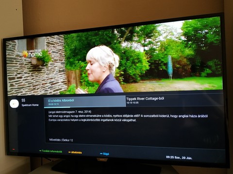

Nálatok működik a Spectrum home alatt az EPG? Mióta beállítottam nincs információ...
