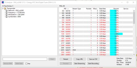

rollerk #51648 üzenetére
Hali,
Két dologtól lehet:
a, gyenge jel.
TransEdit programmal megnézheted, az adott frekvenciát.
A kiválasztott frekvenciára Analyze gombot kell nyomni, és a Missing packets sorban mindenhol nullának kéne lennie. [kép]b, nincs kodek
Lavfilters-t szoktuk telepíteni és a Beálíltásokban a DiretX fülnél azt kellene kiválasztani. -

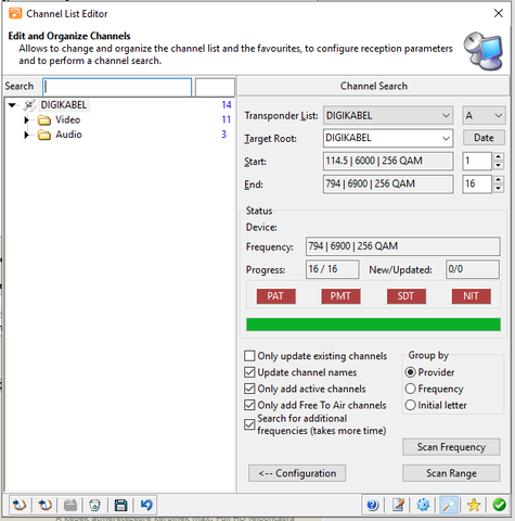

Watt25
számjegyenként nem lehet állítani, így 122000-től mentem fel 133500 khz-re
Vannak baromságok a tévékben, de ekkora baromság biztos, hogy nincs.Biztos, hogy van valami másik megoldás.
