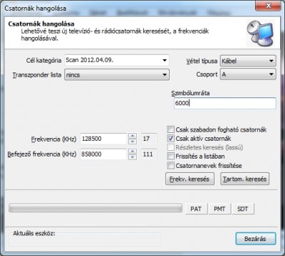

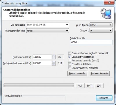

Be tudtam hozni a dvbviewerrel a közszolgálati csatornákat ezekkel a beállításokkal:
Lényeg hogy a transzponder listánál "nincs" legyen kiválasztva, szimbólumrátánál csak a 6000 legyen megadva, frekvenciánál első lépésben 121500 majd "frekv. keresés" második keresésnél 128500 majd "frekv. keresés". Kicsit lassan találja meg a csatornákat mert végignézni az összes quam variációt.

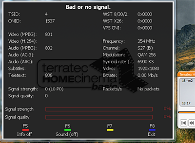

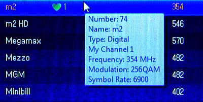

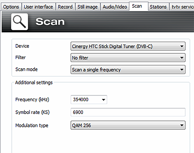

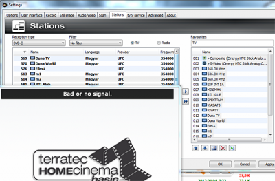

egy kis segítségre volna szűkségem,
cinergy htc stick - win7 64
egyszer sikerült 353Mhz-en behozni az m2-t a upc hálózatán de azóta megint nem találjaPróbáltam
Sr:6900, QAM 256 , azt mondja nincs bedugva az antenna, vagy próbáljam meg másik usb-n
tegnap az m2-re azt írta ki, hogy "bad or no signal" és az EPG működött
ma csak service csatornát ír ki
vagy:
"Your scan found no valid channels
Here are some hints to improve your scan:
Make sure that the antenna is connected to your Receiver hardware.
You scanned with an USB device:
Try a different USB port. "próbáltam néhány másik tv-progival, de azokkal nem talált semmit.
