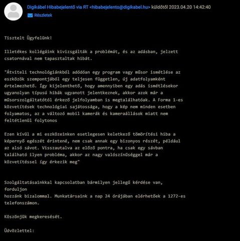

trec12
Ezt már írtad párszor nem tudom ez mit old meg azon a helyzeten ami van? Vezessék ki teljesen világos, hogy racionalizálnak. De így? Mellesleg szerintem a HD kínálat is picit gyér; ha már egyszer mosott sz@r lett a legtöbb SD-ból betehetnék helyette a HD verziót mégha tömörített is...
Jahno
Ha a műsorszolgáltatótól is hibásan jön, akkor Nekik is tessék reklamálni, ugye. Azért necces lenne ha általánosságban tárolnának tartalmat tömörítési hibásan, vagy pont akkor lenne csuklás az adatfolyamban bár nem sejtem miképpen műxik a technológia, de van rá egy söröm, hogy adott adónál a sorozat egyik részét nem tárolja a Digi offline és adott időben azt játssza le...
