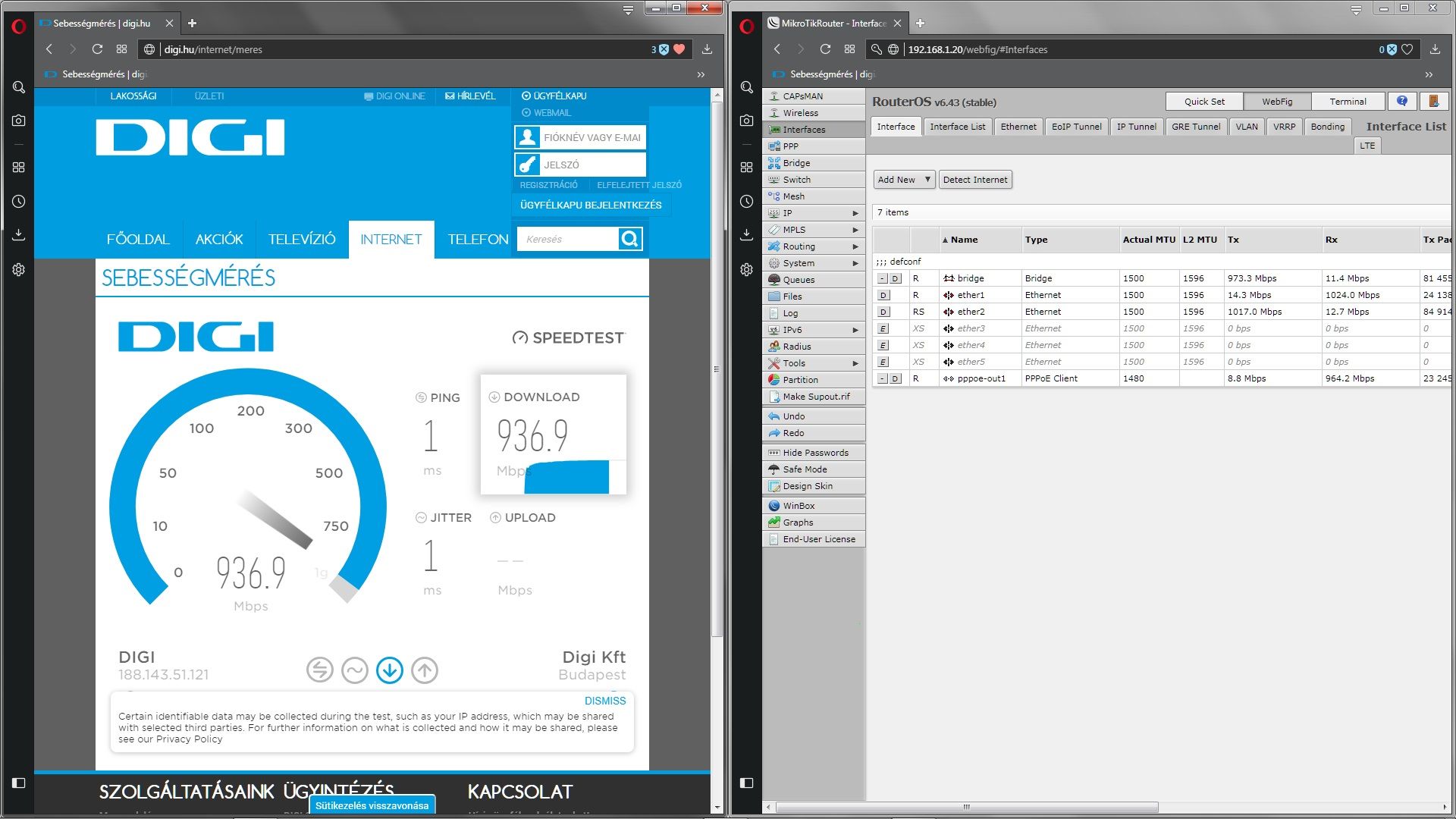

Vettem egy Microtik 750gr3-at amivel tökéletesen megy az ezres net, mögé betettem kicsit arrébb egy Linksys routert Switch módban, hogy wifi is legyen. High End érzés.Erre azért volt szükség mert az egyebkent nagy kedvenc zte f668-at elvitték a szerelők...
Ok: Igazából kitudja miért (anomália) egy hónapja el kezdett ledobalni. (net+telefon kuka)
Volt légkabel csere, csatlakozókat kicserélték, másik eszköz (f660+mininode)
Ugyanúgy ledobott. 3. lépcsőfokban hoztak egy f625 bridge módban. Na igy működik.Utána néztem mi a csöcs baja lehet ezeknek az újabb csodáknak.
Rohadt egyszerű: -28dbm jelerossegig üzemel itt az utca végén meg -32dbm van.
Ehhez egy hét kellett...
A szerelőknek amugy Köszi mindent. A cégnek meg végre hallgatnia kellene a szerelők szakvéleményére, és ez alapjan fejleszteni a hálózatot. -
