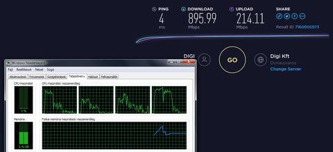

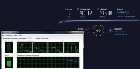

pl. legújabb Firefox, vagy nem annyira régi.
Ha lehet, akkor a gpu gyorsítást be kell kapcsolni.
Ha nagyon nem jó a sebesség, akkor próbaképp ki kell kapcsolni.Vírusirtó off.
Értelemszerűen torrent, meg minden háttérben futó progi off.http://www.speedtest.net/
ez a html5 oldala, ha a "flash"-es jönne be, akkor valahogy tedd át html5-re.
A dunaújvárosi szervert kell választani.
Azt sem kell elhinni, hogy ssd kell a speedtest-nek, mert nem.
Azt sem kell elhinni, hogy a méréshez I7 meg 8 magos csodagép kell.
Itt a procim, 8 éves. És ennél gyengébb is elég.

Az a helyzet, ha nem elég erős a géped, akkor akadozni fog a mérés Speedtesttel. A legbiztosabb megoldás, ha SSD-re töltesz olyan FTP szerverről, amelyen nincs sebességkorlát.
Próbálj sebességet mérni a Digi oldalán, az is a Speedtest.net, csak egy widget formájában, aminek kisebb a gépigénye, én legalábbis azt tapasztaltam: http://digi.hu/internet/meres
Ja és persze használj Firefoxot, ne gagyi Chrome-ot, de ez alap.
