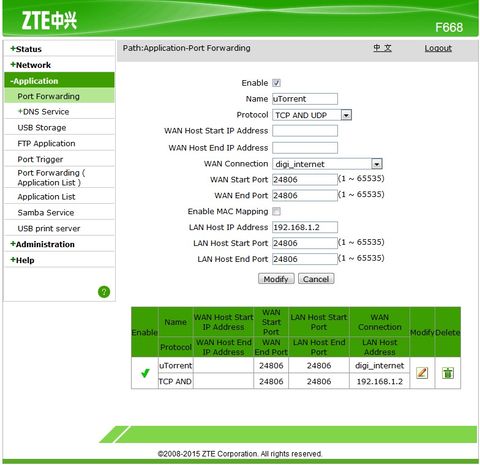

MDanny megoldotta a problémáűt, köszönet neki.
A lényeg, hogy a hiba nálam volt, a hálókártya IPv4 beállításainál a DNS nem fkézzel volt megadva, hanem automatikusra volt állítva. A korábbi hibamentes működést pedig valószínűleg a cache-ben tárolt adat okozhatta, ami idővel kiűrült, vagy felülíródott.
Most már az uTorrent portja open, és aktív is vagyok. Mondjuk az uTorrent saját porttesztje azt mondja, hogy zárva van, de úgy látszik, valamiért hazudik.

A port check eddig is ment, nincs nyitva, a torrentoldal is passzívat ír, a régi gépen is, amin viszont tényleg semmi sem változott a működő állapot óta.
Az uTorrent jobb alsó sarkában meg ott a zöld pipa, hogy rendben van minden a hgálózati kapcsolattal, és most is töltök fel 1 MB/s sebességgel. Úgyhogy a franc érti ezt.

sfdrakex
#51329
Csak az F668. Comodo tűzfalat használok (Windows Firewall a Services-ben Disabled), de most az ki van kapcsolva, amíg kínlódok ezzel. Egyszerűen nem értem, hogy miért nem megy, amikor korábban működött, és semmit nem állítottam el. A gép fix IP-t kap, 192.168.1.2, a DHCP .3-tól osztja a LAN IP címeket. A Digi állítja, hogy nem vagyok NAT-olva, 100 alatti WAN IP-ket kapok, viszont a router beállításnál a Network Interface/WAN Connection alatt a NAT Enabled-en van (ezt amikor nyitva voltak a szükséges portok, nem néztem meg, mit írt). A port checker az összes portra azt mondja, hogy closed, és az egyik torrentoldalon látom is,. hogy passzívban vagyok.

A digi üf. azt mondja, hogy nincs NAT nálam. Na de akkor miért van closed-ben az összes létező port úgy, hogy tűzfal nem is fut, ami bekavarhatna?
Hauptmann
Azt hiszem, megvan a probléma. Az F668 oldalán a Network Interface/WAN Connection alatt a NAT Enabled-en van. Akkor úgy látszik, itt Érden már a 100-as IP alatt is NAT van. Milyen indokkal lehet ezt kikapcsaoltatni az ügyfélszolgálaton?
Hauptmann
A gépet újraindítottam, a mostani IP-m 77.234.74.157. Viszont a 80-as portra is azt mondja, hogy zárva. A saját tűzfal ki van iktatva átmenetileg, hogy ne kavarjon be. Ez így egyre érdekesebb...

Segítséget kérnék F668-uTorrent beállításhoz. Nem sikerült kinyitni a megfelelő portot. A port forward így néz ki.
Enable bepipáva
Name uTorrent
Protocol TCP AND UTP
WAN Host Start IP Address
WAN Host End IP Address
WAN Connection digi_inernet
WAN Start Port 48879
WAN End Port 48879
Enable MAC Mapping
LAN Host IP Address 192.168.1.6
LAN Host Start Port 48879
LAN Host End Port 48879Az uTorrent a 48879-es portot adta meg, a gépem ip címe meg a fenti, ennek ellenére nincs nyitva a port.
