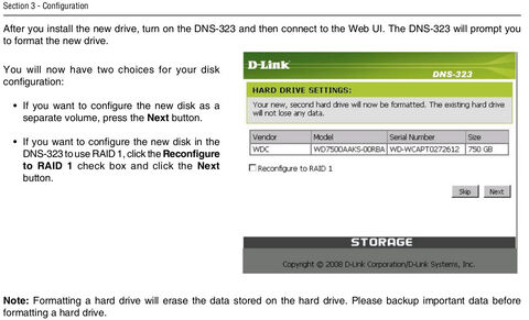

7, formázás indítható, de az enable auto-reconfigure legyen bekapcsolva, hogy megcsinálja az adatok tükrözését!
itt tartok most ... éppen formáz.
8, formázás lement, de annak ellenére, hogy az auto-reconfigure engedélyezett volt, hát nem raid1-re formázott, hanem JBOD-ra.
9, szóval kiváncsi leszek, mit is tudok majd kezdeni ezzel... hiszen raid1-ként kívánom használni.
10 viszont a szinkronizáció elindult... "The RAID volume is syncronising now. Please wait for 60 minute(s)." Ez persze 90 rercről indult... most akkor szünet; nekem legalábbis

Lehet, hogy megtaláltam a kérdésemre a választ.
Ami nekem volt régebbi manual-ok, azok ezt az infót nem hozzák!
Eltartott egy darabig a keresés, de remélem megéri.
Még nem próbáltam ki, mert ház körüli munkák vannak... na majd este, és remélem, hogy pozitíve eredményről számolhatok be. -

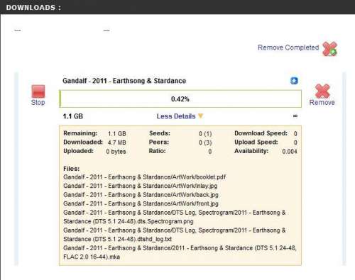

Mivel nem boldogultam, és nem találtam korábbi firmware-t így bányásztam 1.11(BETA) fw-t és lecseréltem arra.--------------------------------------
Gyári torrentet nem találom.(biztos én vagyok a béna)
Applications-ra kattintok, de ott csak egy fül van Schedule download néven.illetve még függőlegesen ezeket
SCHEDULING
STATUS
SUPPORT
LOGOUTEllenben ha Configuration-ra bökök /Advanced/Add-ons/ADD-ONS SUMMARY alatt látom a BitTorrent et,
Mint feltelepitett modult.
Volume_1-en látom h létrehozta a Nas_Prog és BT könyvtárakat. -

Milyen leírás alapján csináltad?
Ez alapján nekem sikerült.Ha újraindítottad lennie kellene egy ffp könyvtárnak.
PUTTY-tyal tudsz telneten rájelentkezni.
A gyári torrent klienst pedig a NAS IP címe alapján éred el, csak ott nem a Configuration-ra, hanem az Applications-ra kattintasz.

Friss hús lévén ezen a fórumon, Tőletek is megkérdezem, amit már máshol is megtettem, de nem kaptam választ 1hónap elteltével sem...
1: - Mi az oka, hogy különböző - zenei és image - formátumú fájlok (letöltésük és "használatuk" után) egy idő elteltével 0byte-osak...?
2: - Mi az oka a beépített BitTorrent kliens lassúságának, szemben a PC-s uTorrent sebességével...?
Kép1:Konfig:
Alaplap: Gigabyte GA-790FXTA-UD5
Proc: AMD Phenom II X4 965 Black Edition 3.4gHz
RAM: 8Gb
Oprendszerin7 Ultimate 64bit
NAS: firmware 1.08 - 2x 1Tb Samsung
Router: Edimax BR-6574NVárom kérdéseiteket és válaszaitokat!
Üdv :-)
