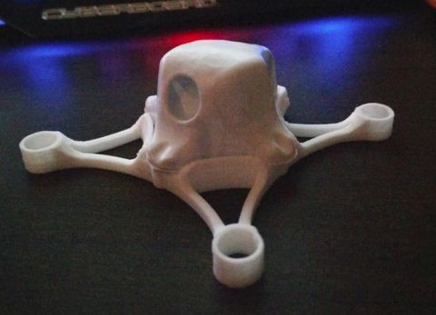

3,1g a váz. 55mm-es propeller necces, 50mm-essel lehet használni, úgy tudom kb. ez a 716 vége is.
Egy gondom van, nincs másik flash-elhető alaplapom, amit ebbe belerakjak. Egyébként meg csak 50mm-es propellerem van 0,8-as furattal, de az is 3D-s. PLA-ból nyomtattam, valószínűleg eltörik egy kemény becsapódásnál.
Van ilyen váz 8520-ra is igen.Leírtam, közben megtaláltam a vázak leírásánál a kapcsolódó részt...
6mm - up to 50mm props - 80mm - finished fpv build weights as light as 18 grams
7mm - up to 50mm props - 80mm - finished fpv build weights as light as 20 grams - for 0716 motors
7mmXL - up to 55mm props - 90mm - finished fpv build weights as light as 27 grams - for 0720 motors
8mm - up to 66mm props - 100mm - finished fpv build weights as light as 30 grams - for 0816 motors
8.5mm - up to 66mm props - 100mm - finished fpv build weight as light as 34 grams(#55740) defy456:

Igen. De nyomtattam egyet 102%-on, mert ebbe nem férnek bele a motorok.

#55591
"Amúgy a Flóra-s doboz puha volt? Vagy csak fogytán volt a készlet?"
Nem túl puha, nagyon jól védi a kamerát. A készlet véges, nem fogyasztunk olyan sok margarint.
A cél egy professzionálisabb termék előállítása (
). Akár másoknak is tudnék akkor adni.Ezt a 0,5mm-es anyagot formázás után kézzel alig lehet benyomni.
Kb. ha minden leszakad a gépről ez még mindig egyben lesz.Egyébként a Flora-st már hibátlanul tudom lehúzni.
szerk.: a Flora Canopy 0,7g

Más: Megjött a vákuumozható alapanyag. 87% fényáteresztő 0,5mm PET/PETG lemez.

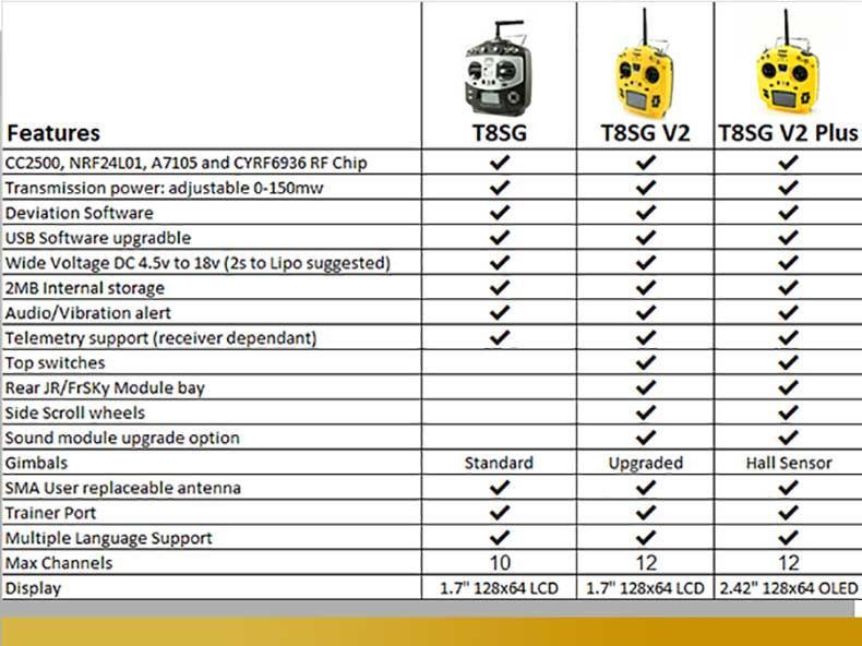

Jumper T8SG, Jumper T8SG V2 Advanced, Jumper T8SG V2 Plus Hall Gimbal
