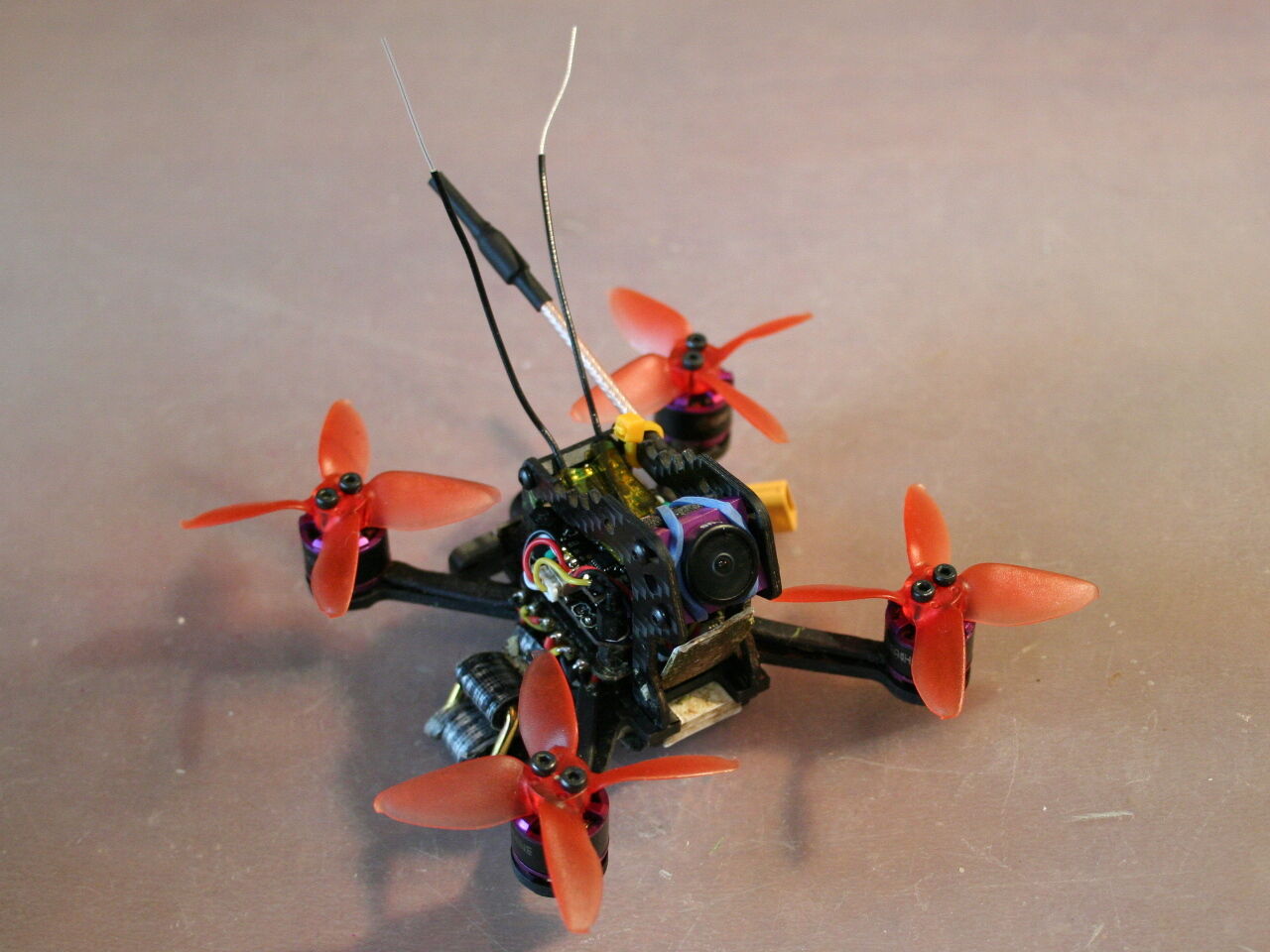

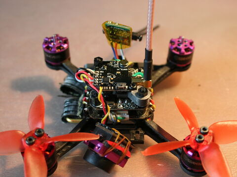

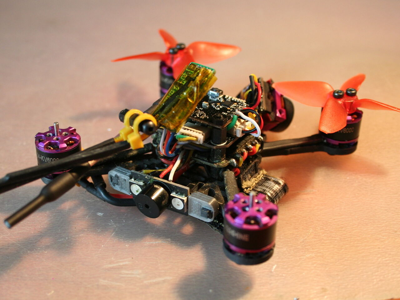

Megosztanám én is az átépítésemet, ha már a feleségemnek hiába mutogatom.
Tavaly vettem egy Eachine Lizard95-öt, amit azóta is nyüstölök. Jelenleg így néz ki:
Tavaly még megelégedtem a propellerek cseréjével és pár 3d nyomtatott kiegészítővel, de erre a szezonra elkapott a gépszíj:
- leszedtem a stack felső elemét, hogy helyet csináljak
- a led és a beeper viszont a fűben életmentőnek bizonyult, ezért a hátsó 4-es led helyére egy led+beeper egybeépített panel került egy kis 3d tartóval- a felszabadult helyre került egy akk backpack vtx
- valamint kapott egy xm+ vevőt

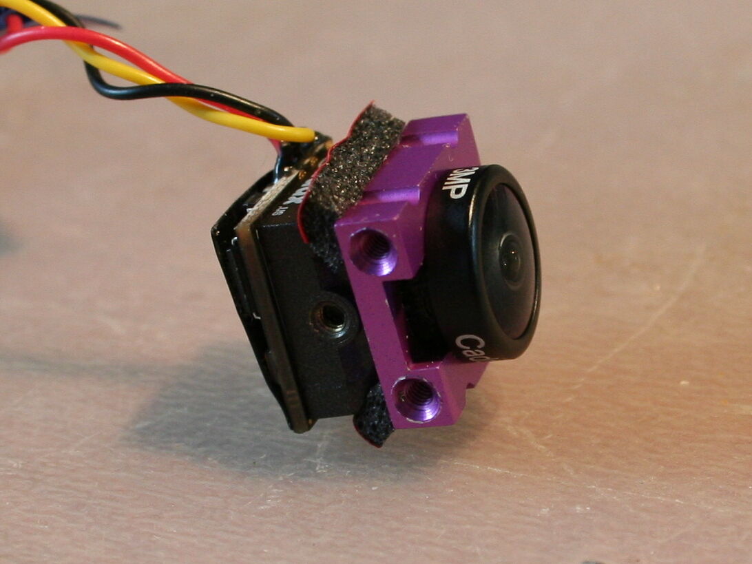

- a kamerát lecseréltem egy caddx turbo eos2 -re. Mivel ötletesnek találtam a gyári softmount kamera megoldást, ezért némi reszelgetéssel beraktam ezt a kamerát a gyári helyére:
Motorok, esc, f3 controller [egyelőre] maradtak a gyáriak
