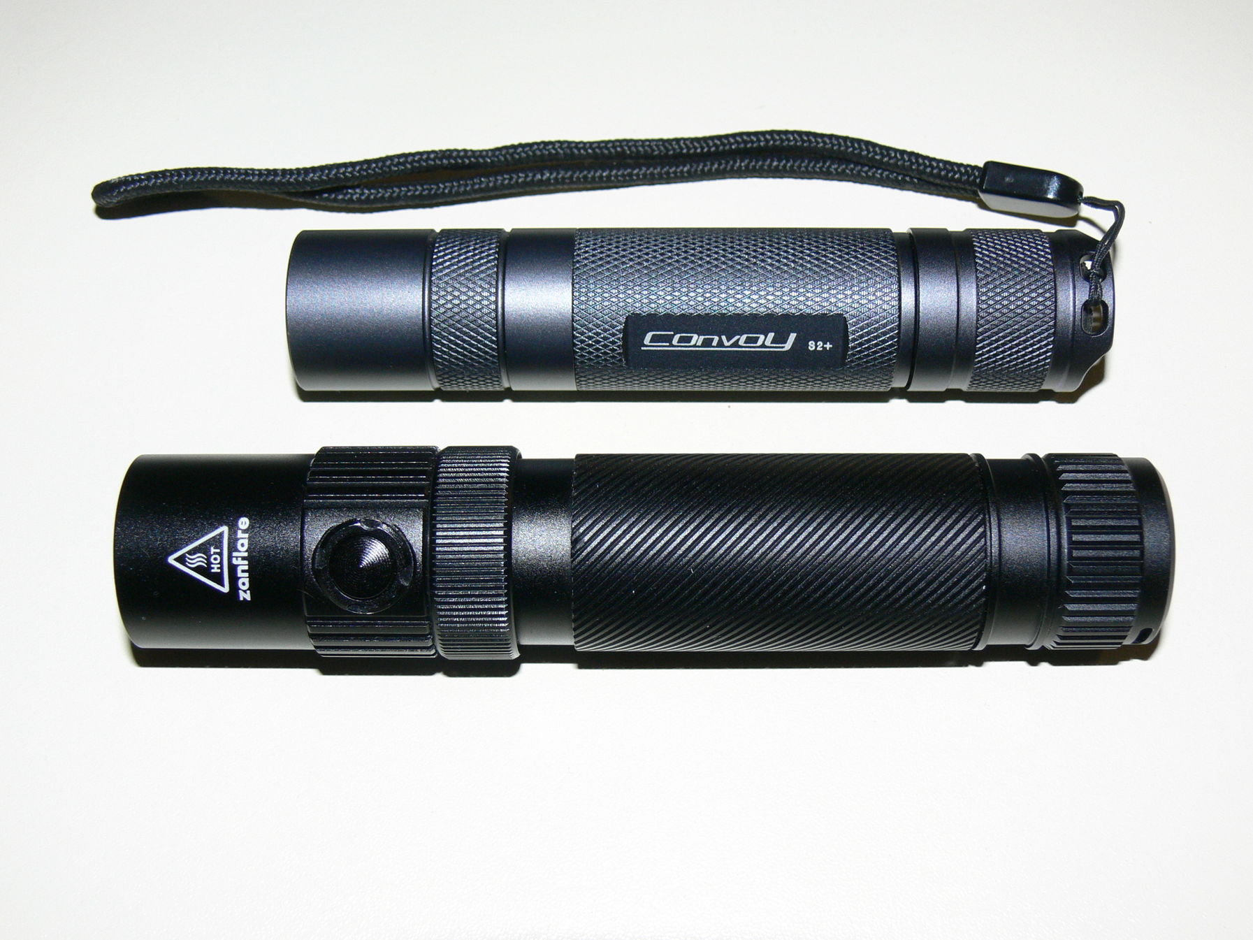

A szeptemberi kuponos akciot kihasznalva vettem egy Zanflare F1-et. Vettem hozza samsung INR18650-35E 3.6v 3500mah Flat Top akkut. Hasznaltam kb egy orat es most olyat csinal hogy nem vilagit csak ha nyomva tartom az oldalso gombot! Ha felteszem toltore akkor villog a zold is es a piros is!
Hogyan kell megfeleloen tolteni, hany orat illetve szerintetek ez normalis jelenseg?
Lehet hogy maris elromlott?

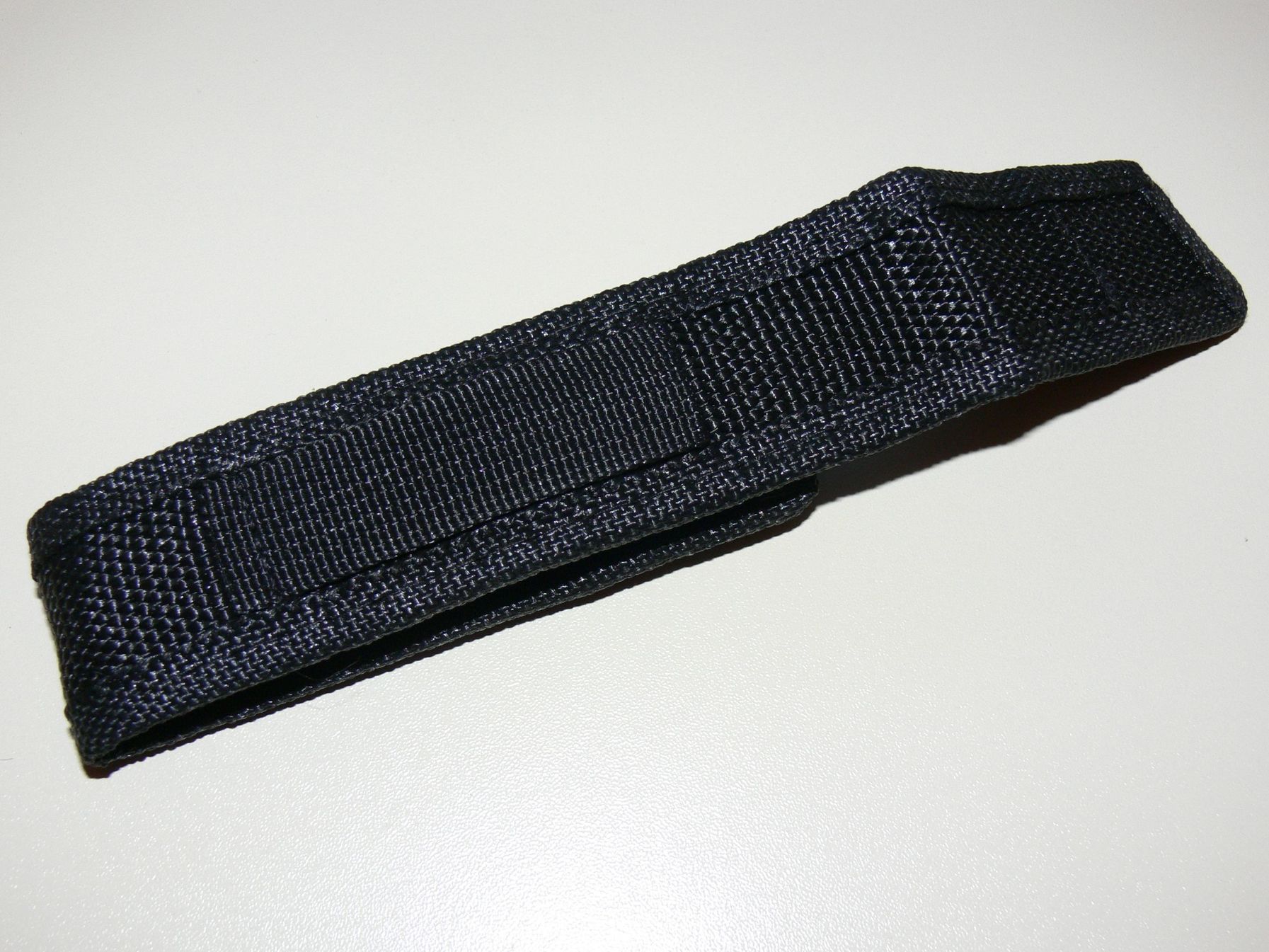

10-n rendeltem Aliexpressről egy tokot az S2+-hoz, ma hozta a postás, 9 (kilenc!) nap alatt itt volt
Tökéletesen illeszkedik a lámpára, mintha erre tervezték volna

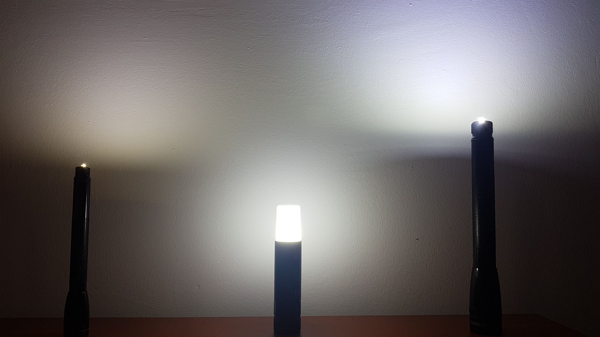

A negyed fényáramból (Lm -ből), ugyanannyi fényerő (Cd). Mivel az egyik 5 Cd/Lm a másik 20 Cd/Lm.
FBLLMAG
Cyberneko
#37158
0 szórt fénnyel nyomja a SK68. Azokat a 75 - 100 Cd/Lm -os lámpákat nem nagyon szeretem, a szűk fénycsóva végett.
Igen is meg nem is. 2 - 3 m - 10 m távolságra szórt fényű (FLOOD), vagy jobban fókuszált (THROWER) lámpa szinte mindegy 20 Cd/Lm arányig. A 40 - 45 Lm/Cd -ás lámpámat használom nagyobb távolságokra.
A 20 Cd/Lm arány alatti lámpákat elméletileg, zárt helyen is lehet használni. Szóval a Nitecore EA21 / MT20A nem igazán THROWER lámpa.Minél alacsonyabb a Cd/Lm arány, annál közelebbre ajánlatos használni, minél magasabb, annál messzebbre való a lámpa. Szerintem.

Miért S2, S2+, S3 lámpákkal hasonlítom? A 2AA -sak 18, 20, 22 mm átmérőjűek, a C8 feje 45 mm átmérő. Hurcolni azért a méret is számít, mármint az átmérő, a hossz 20 cm -ig nem igazán zavar.
A Convoy S2, S2+, S3 5000, 6000, 7000 Cd fényerőre képes. Ez 5, 6, 7 Cd / Lm
A Nitecore EA21 / MT20A optikája 20 Cd / Lm körül van. > 120 Lm = 2400 Cd = 6 LUX@20 m; 240 Lm = 4800 Cd = 12 LUX @ 20 m
Convoy - 400 Lm x 7 Cd / Lm = 2800 Cd = 7 LUX @ 20 m
Az a 6 vs 7 LUX elég közeli érték. Remélem így egyértelmű. Nem a Lm a fényesebb, hanem a 120 Lm -os Nitecore -ból azonos fényerő (Cd) jön ki, mint a 400 Lm -os Convoy -ból +/-, és így a megvilágított tárgy hasonlóan lesz megvilágítva, hasonló fényességű lesz.
Ezért írtam a 400 Lm -t. Ezen meg azért szerintem nem 2 órát, inkább 3,5 órát világít, kerekítettem 4 órára. Ezzel szemben a Nitecore 120 Lm -on, papíron, 5,75 órát, kerekítettem 5 órára.
Apropó a legtöbb lámpa 1000 Lm mellett 50 - 60 % hatásfokkal dolgozik, elvétve találni lámpát amely 200 Lm körül 90 % körüli hatásfokot ér el. 1 Lm környékén a hatásfok már megint 50 % körülire csökken, szóval nem egyenletes a dolog. Ha 1000 Lm = 1 óra, a 200 Lm lehetne akár 9 óra is, az 1 Lm meg jobb esetben 1000 óra, de inkább 500 órával találkozunk.

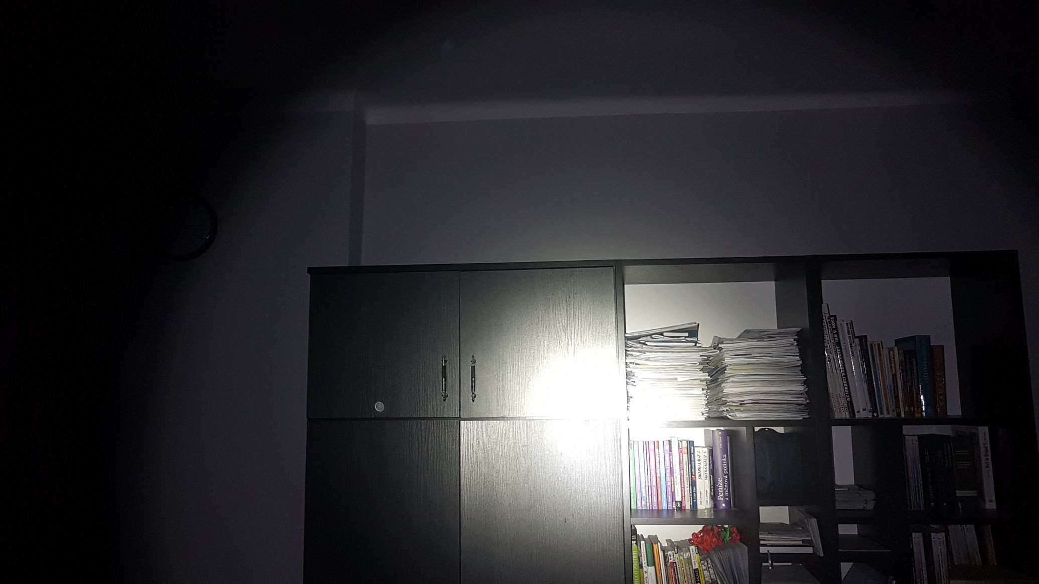

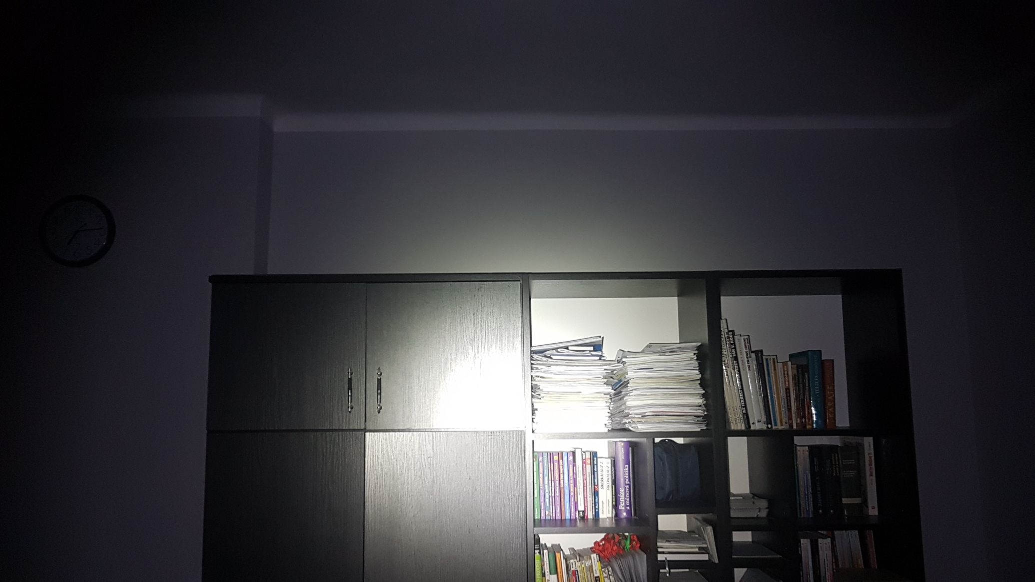

Igen, SK68, volt. Hogyan magyarázzam a különbséget?
Szórt fényük vetítése hasonló. Legyen. Képen tényleg nagyon hasonlóan néz ki.
Fókuszálva jön elő a HIBRID TIR lencse előnye. Nincs fényáram veszteség!!!
A vetített kép összehasonlítása:
SK68 - látni valamit az egészből
Azért a ZOOM -os lámpát ne keverjük a fókuszálható Led Lenser -rel. Szerintem nem ugyanaz.
A fókuszálható Fenix FD sorozatától is jóval szélesebb fénykörrel (HOT SPOT) világít. Nem csak egy kis foltot világít meg. Tettem fel képet a Fenix FD20 lámpáról fókusz beállítással és a LL TT lámpáról, szintén fókuszált beállítással. Tessék csak megnézni, az sem ugyanolyan.
Ha így sem világos, mi a különbség SK68 vs Fenix FD vs Led Lenser között, már tényleg nem tudom, hogyan magyarázzam. Lehet nem tudok magyarul.

Ha a fejrészét megfeszítem, hajlandó bekapcsolni, de pár gombnyomás kimozdítja a jó pozícióból és megint döglött lesz. Ennek annyi, segítsetek a reklamáció intézésében!
BBéci
legenda
Elkiabáltam, mégsem jó az F1, nem hajlandó világítani. Hiába kattintgatom a kapcsolóját, semmi nem történik.

Próbálgattam az F1-et, nem rossz, pláne 13 dollárért. Első bekapcsoláskor rámhozta a szívbajt, a low fokozat elkezdett villogni, majd kikapcsolt. Elejét, hátulját fogva megtekertem, azóta jó. A moonlight számomra nulla, de még meglátom, milyen a töksötét hálószobában. Sajnos van néhány fehér koszdarab a foncsoron, gondolom nincs lehetőség az eltávolítására.
Jóféle, okos töltővel lehet rövidíteni a 6 órát? Kicsit soknak tűnik.

Kicsit változtattam a felálláson. Mármint nem a homogén fehér falat választom. Szerintem így jobban látható lesz miről írtam. A Faltól 3 m távolságból világítottam és készítettem a képeket, a szekrény kijön 60 cm -t.
Led Lenser TT - 280 Lm, 400 LUX@1m > egyenletes szórt fény, minden jól látható
Fenix FD20 - 350 Lm, 1000 LUX@1m > hatalmas szórt fény, közepétől kifele halványodik, minden jól látható
Olight S2A - 550 Lm, 4000 LUX@1m > a 30° -kos fénykör és környéke jól látható, a legkisebb felületet világítja meg.
Zebralight SC5 OP - 535 Lm, 5500 LUX@1m > A sima fal nem probléma, de már kicsit túl kontrasztos a fényköre (SPOT)
Nitecore MT20A - 360 Lm, 9000 LUX@1m > Ennél a lámpánál már zavaró a középső fénykör (SPOT).
A több 10000 Cd -lás lámpák ezért nem nagyon ajánlatosak beltéri használatra.
Az utcán, este, sötétben térképet, szöveget olvasni, szintén a LL volt a legjobb, követte a Fenix FD sorozata, majd az Olight BATON, Zebralight, Nitecore.
Szobában Led Lenser, vagy Fenix FD szerintem a legjobb, persze más lámpákat is lehet használni.
Ssangyong gépkocsival is elérhető a cél, de BMW -t is használhatsz. Ti kezetekben a döntés. Bármit használhattok.
Remélem, tudtam segíteni, és érthető voltam.
