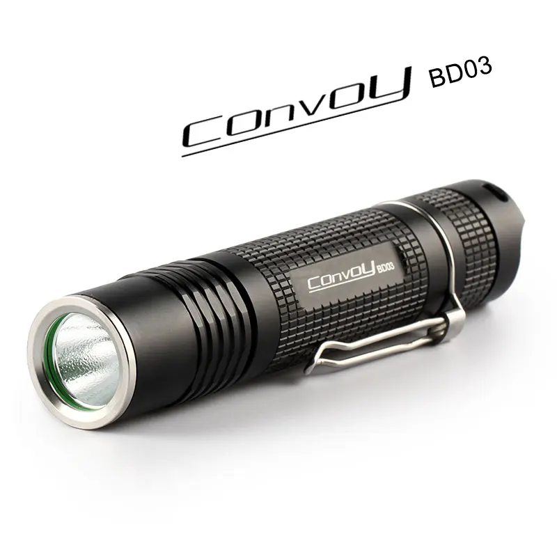

+1.
Annyit hozzáteszek, hogy a nálam lévőknél a convoy hostja jobb minőségű.

Emailben kaptam ezt az ajánlatot. Vélemény? Gyanítom a Convoy s2+ jobb.
