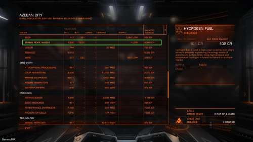

Gallium szállítás Suchagga-ból LTT 15449-re, kb 1200Cr profit tonnánként, 14.9Ly egy ugrással, de van közbenső állomás, Wolf 835, kábé félúton.
Én itt kuporgatom a Cobra-ra valót, ha valaki jönne, röppenhetünk együtt

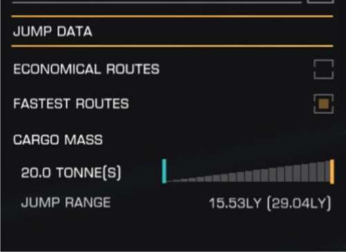

- Az Outfitting panelen látható terhelési ugrótávot beleírtam, képpel illusztrálva: "Outfittingnél mindig meg tudod nézni, hogy mennyi az üres/aktuális/maximum hatótáv."
- A hosszabb távú útvonaltervezésnél én nem tudok jobb megoldást jelenleg, mint a leírt útvonaltervező + a rendszertávolságok ellenőrzése
Van hatékonyabb megoldás is?
- Ha nem is közvetlenül, csak közvetve, de szerintem összefügg a három modul hatásfoka a nagyobb hatótáv eléréséhez. Pl. egy gyenge Power Plant nem tud kiszolgálni elegendő energiával egy jobb minőségű FSD modult. Szigorúan nézve valóban az FSD + tömeg a meghatározó, de szerintem a gyakorlatban mégis az általam felsorolt három modul fejlesztése szükséges a nagyobb ugrótáv eléréséhez. -

Egy kis korrekció azért nem ártana: az galaxistérképen (amiről ugye beszéltem korábban) beállítható, hogy mennyi rakományt cipelsz és úgy tervezi az útvonalat, gond csak akkor van ha az útvonaltervező maximumánál (ez 100 fényév állítólag) hosszabb utat tervezel ráadásul a példád csak akkor használható ha a szomszéd rendszerbe mész különben már a kiinduló és célrendszer közötti távolságot mutatja ami semmit nem ér a tervezés szempontjából mivel a köztes rendszerek közötti távolságot már nem mutatja.
Továbbá az érthetőség kedvéért: az outfitting panelen a következő jump range-eket mutatja: üres azaz 0 rakomány (unladen), aktuális (current) és maximális tömeggel az adott konfigurációban (laden).
A jump range-et igazából csak 2 dolog befolyásol közvetlenül: az FSD minősége és a hajód össztömege a power plantnak és power distributornak egyáltalán nem befolyásolja a hatásfokát a hajó tömege (legfeljebb csak ők befolyásolják a hajó össztömegét). A power couplingnak meg konkrétan 0 köze van hozzá mivel az csak azt befolyásolja, hogy mennyi energia áll rendelkezésre a 3 alrendszerben és, hogy azok milyen gyorsan töltenek. -

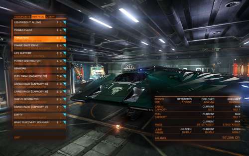

- Az ugrótávolság legfontosabb moduljai: FSD, Power Plant, Power Distributor. Ezek hatásfokát mindig befolyásolja a hajónk tömege. Pl. minél több fegyvert pakolunk fel, annál nagyobb lesz a hajón össztömege, ezért csökken az ugrótávunk. Pénztárcánkhoz mérten érdemes ezeket fejleszteni. Az ABC betűi és a mögöttük található szám kombinációja határozza meg a hatékonyságukat. Pl. A1-es FSD nem jobb mint egy B3-as. Viszont az A3-as már jobb mint a B3-as... Ez a tematika érvényes minden modulra.
- Outfittingnél mindig meg tudod nézni, hogy mennyi az üres/aktuális/maximum hatótáv. Illetve mennyi lenne az éppen kijelölt, fejlesztett verzióval az ugrótáv:Ezen kívül a jobb oldali panel Functions fülén bármikor elérhető a hajód aktuális ugrótávolsága.

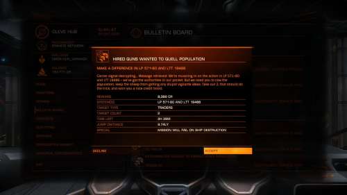

- Az aktuális küldetéseknél feltüntetik a feladathoz szükséges hatótávolságot:Végezetül a Galaxy mapon látható a kijelölt rendszer távolsága (csak nullás képet találtam most
):Az itt felsoroltakból már könnyen kiszámolhatjuk, hogy képesek vagyunk-e végrehajtani a szóban forgó küldetést, vagy inkább ne vállaljuk el, mert nem elegendő az aktuális hatótávolságunk.
