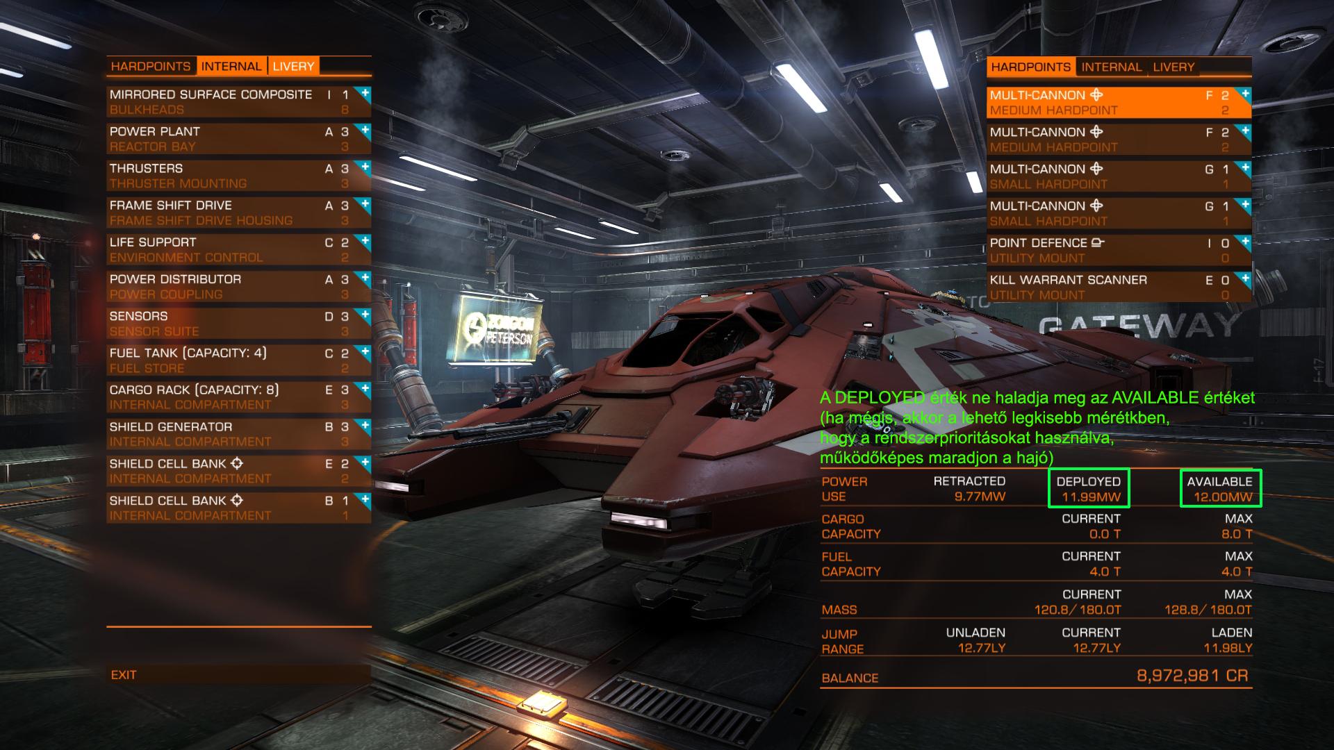

Ha alaposan összeválogatod az elérhető modulokból a neked tetsző configot, akkor nagyon hatékony vadász a Viper
Az előző hozzászólásod alapján nem foglalkoztál a reaktorod maximum kapacitásával, ami nagyon fontos tényező! Itt az 1.1-ben újraconfigolt Viperem (persze van még több alternatíva is):(#6277) zso79
Igazad van

Látom mire bepötyögtem megelőztek, de azért itthagyom
1. Nem tudod a végtelenségig csökkenteni. Priorizálással van ami megoldható, de van amit ki kell kapcsolni. A Vipert jelenleg nem tudod túlságosan megterhelni, kicsi a power plant.
2. A shield cellnek is kell energia.
3. KWS nem arra való, hogy clean-ből wanted-et csináljon (nagyon ritkán előfordul). Az a lényege, hogy ha több rendszerben is van bounty, akkor azt mind megkapod.
4. Ezek a küldtesék most elég időigényesek, mert sokkal ritkábban jönnek a kalózok. A traderek/bounty hunterek levadászását kérő küldetéseket nem ajánlom, azokat még nehezebb megtalálni.

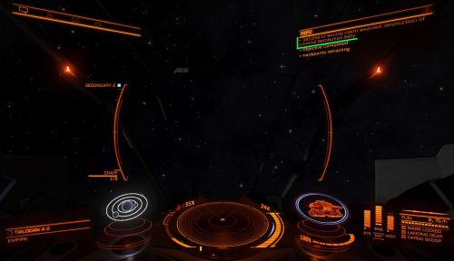

5. A transaction képernyőn látszik az összes bountyd, viszont van egy olyan bug a játékban, hogy nem mindet tudod begyűjetni, mert olyan helyről kaptad, akinek nincs állomása.

1.
A prioritás megadása arra szolgál, hogy milyen sorrendben kapcsolja le rendszereket, ha kevés az energia, egy rendszer vagy kap energiát, vagy nem, de olyan nincs, hogy csak kevesebbet kap, de még működik.
Azoknak vedd hátrébb a prioritását, amire harc közben nincs szükség, pl.: discovery scanner, surface scanner, FSD interdictor, cargo hatch (ha nincs cargod). A számláló azért indult be, mert már a life supportra sem maradt energia, ilyenkor "a művész úr már elemről megy".2.
Energiát fogyaszt az is, ez van.3.
Az automata scanner azt mutatja, hogy az adott rendszerben wanted-e az illető. A KWS minden a fejére kitűzött vérdíjat megmutat. A navigation panel / contacts fülön láthatod az eredményét4.
Amikor a feladatban csökken a szám.
5.
A feladatok listáján látod (szép lila színben), hogy melyik nagyhatalomnál, vagy melyik rendszerben mennyit fejpénzt vehetsz fel. -
