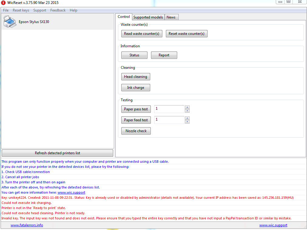

Üdvözlet,
"A nyomtató használtfesték-párnája élettartamának végéhez közeledik. Vegye fel a kapcsolatot az Epson ügyfélszolgálattal."
Epson SX 130
Eddig jutottam: SSC Service Utility
Tudna valaki segíteni resetelni (resetkey?), illetve a szivacs cseréhez valami okosság kontakt, anyagbeszerzés, tapasztalat?
Resetkeyeket próbáltam, eredmény: alredy used or disabled vagy not valid
Előre is köszi!

Vásároltam használtan egy Epson w435 nyomtatót ami feketén csikosan nyomtat néha. Rá mentem a fej tisztítására de továbbra is ugyan olyan.esetleg nem lehet vele mást is tenni pl kivenni a fejet valahogy és alkohollal megtisztítani?? -
