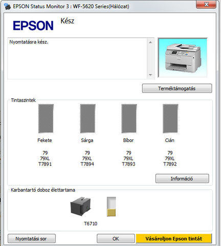

adott egy WP-M4095, eredetit nem fogok venni, utántölthető továbbra sincs a piacon. az egész nyomtató került valami 18ezer forintba az alzánál, gondolom egy raktár mélyéről került elő...
viszont tönkretenni nem akarom. -
atala
Akkor valószínűleg igazam volt levegős volt a tartály. Az erőteljes öblítés az egész rendszert átmossa, tehát lecseréli a tintát a rendszerben. Ezért a levegős tartályt is feltölti.
Így is megoldható szétszedés nélkül, de így sok tinta megy pazarlásba, valamint telítődik a hulladék tinta tartály is.
Elvileg az erőteljes öblítés után várni kell 12 órát. -
