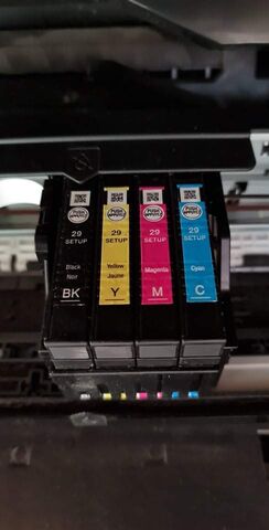

Egy Epson WorkForce Pro WF-5620DWF nyomtatóba cserélném a fekete patront. Színesből eredetiek maradnának, viszont az eredeti fekete után megpróbálkoznék egy utángyártottal is. Van valami buktatója ennek, vagy probléma nélkül működhet? Esetleg van ajánlott típus, beszerzési hely?

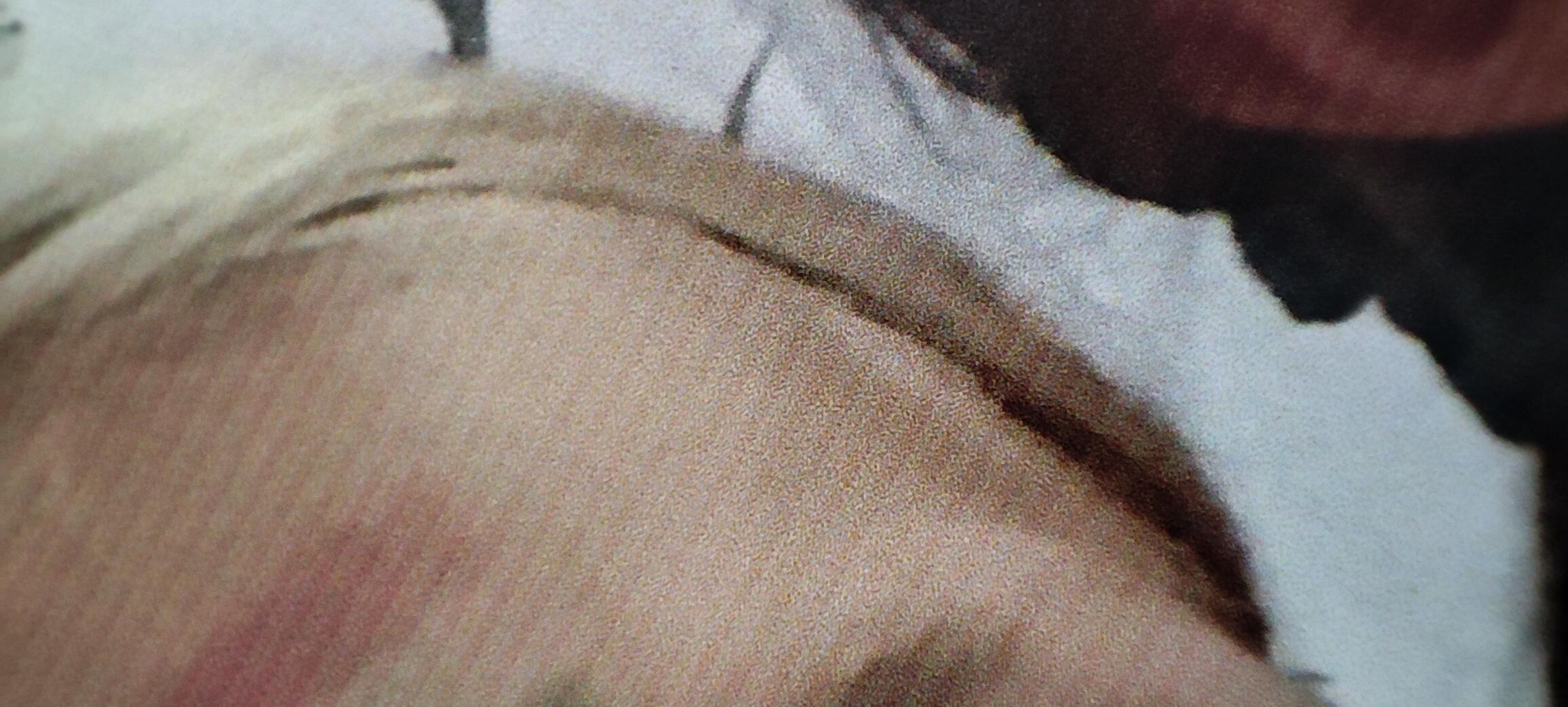

Bő fél éve vettem egy Epson L3150 nyomtatót. Heti rendszerességgel használjuk, vegyeen. fotó, lapok.
Már alap, hogy minden nyomtatás előtt 2-3 fejtisztítást csinálok, mert a sima feket fehér szöveg is csíkos..
Most nyomtam egy erős tisztítást is, de azt követően a fotó így néz ki..ja és hónapok óta a lapok bal felső sarkára minden alkalommal ekkora fekete pacát rak.
Mi a baja? Mit kéne tenni?

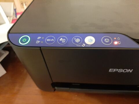

Epson L3150 Series nyomtatóm van,eddig szépen müködött pár napja nem tudom használni,ha nyomtatni szeretnék azt írja ki a nyomtató offline állapotban van wifis többször próbáltam már újra összehangolni a géppel a nyomtató is és a gép is ugyanazon a routeren van mégsem látják egymást próbáltam újraíndítani is van benne papír is mi lehet a gond válaszaitokat előre is köszönöm -

Hány oldal után telt be? Nagyon sok panaszt hallani, hogy relatív hamar betelik a gyűjtő.
Egy beüzemelt tartályos gépet pedig finoman szólva se tanácsos postára adni, futárra bízni, vagy saját kocsiba utaztatni a szervizig. Nincs jól ez így!
Jó lenne, ha erre is lenne szabályozás:
- könnyű otthoni cserélhetőség,
- és/vagy minimum 100.000 oldalas gyűjtő kapacitás. -

A nyomtató fejet szeretném tisztítani, milyen kendőt javasolnátok alá, amire rátolnám óvatosan a fejet? Pontosan mit?
fulton
Köszönöm Mindenkinek
Megcsináltam óvatosan. Csináltam 3 fejtisztítást a belepumpált desztilált viz miatt bár nem tudom hogy teljesen kiürült e már így a csőből a viz. Egy biztos a fuvóka ellenőrzésen már visszatért a magentám hibálanul nyomtatta az utolsó két ellenőrzést, ám fotó nyomtatás nem az igazi sajnos. Nincs zöldes árnyalat de csíkoz és a magenta folyik ugyan úgy, szal lehet fej baja van, vagy talán fuvóka.(bár akkor nem értem az ellenőrzésen miért van rendben minden) . akkor meg ki kéne szedni a fejet magát és azt szét szedni tisztítani, rengeteg tina...... -
atala
Nem ismerem ezt a fejegységet, de gyanítom ugyan az mint az újabb tartályos nyomtatókban. Ott a cső egy "vak" patronba megy, ami meg a fejbe van be pattintva.
Az összefoglalóban van egy videó, ott láthatod.
Ezt a patront kell kivenni (a csövet nem kell levenni), és apatron aljába kell beszurni a fecskendőt, és addig szívni amíg a nagyja levegő ki nem jön.
Utána vissza kell pattintani a patront, és mehet a nyomtatás. -
fulton
A csővet le lehet választani a fejről, csak azt nem tudom hogy a tinta ki fog e az egesz rendszerből folyni. Illetve nem fog-e levegőt kapni ismét. Vagy nem értem ezt a légtelenítest. Mert ha lecsatlakoztatnám a fejről, akkor egy injekciós tű es tisztító folyadékkal át lehetne tolni csak a magentát. Ha a csere előtt a fuvóka ellenőrzésen tökéletes volt, akkor kevés az esély hogy eltömődött az összes magenta fuvóka a csere pillanatában, már így vagyok vele.
De lehet hogy behalt a magenta fuvóka? Bar gyanus hogy pont cserénél. A patronban tutira van tinta. Es a szoft is azt jelzi rá h maxon. -
fulton
Már több fejtisztitást végeztem. Van cső, mert a patrontól a fejig egy gumicsőben fut végig a tinta. Erre gondoltam. Olvastam ha megvárjuk az utolsó cseppet is hogy kiürüljön nyomtatás alatt, akkor levegőt kaphat a rendszer. Erre gondoltam. Mert ott lett a baj. Nyomtatás közben fogyott ki teljesen előtte csak jelezte hogy cseréljem
