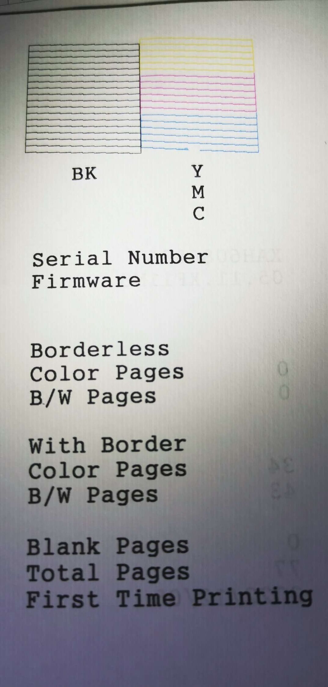

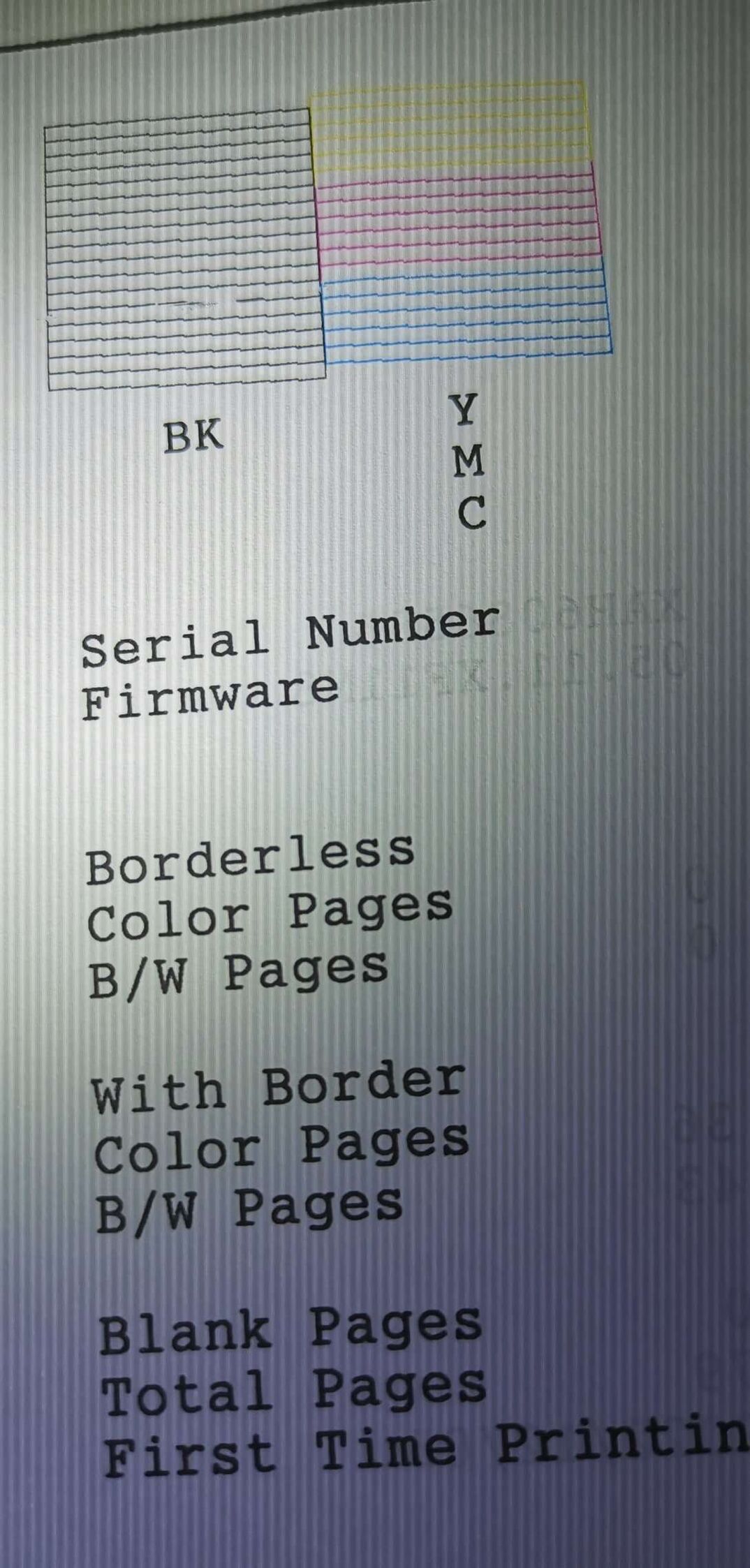

A szöveghez a fekete tintát használja. Látszik a teszten, hogy hiányzik pár vonal. Ezért csíkoz.
Ez nem levegősödés.
Nem biztos, hogy érdemes lenne fizikailag tisztítani a fejet, mert csak rontasz rajta.
A Cap-et (parkoló egység) és a lehúzó gumit érdemes lenne megtisztítani. Ha nem tiszta a gumi, akkor van, hogy nem tudja jól lehúzni a tintát.
Ha van szerelői vénád, akkor ki lehet venni a fejet, és ránézni, milyen alulról.
De ha sokat állt a nyomtató, simán előfordul, hogy az a pár fúvóka beszáradt. -
