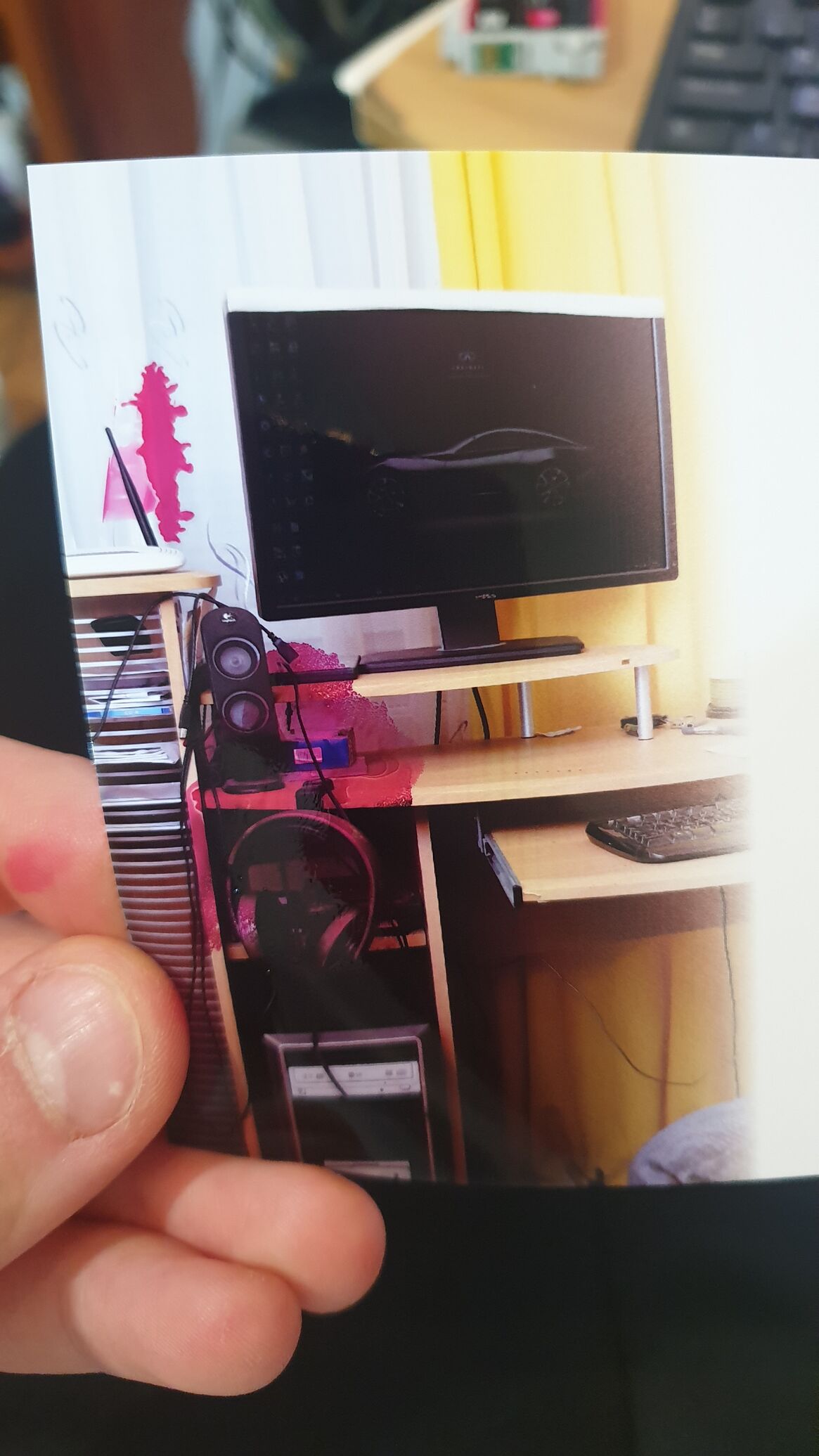

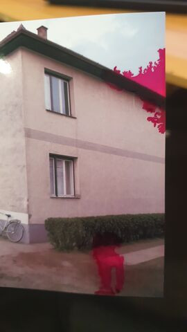

Le. Nincs semmi a patronon már. A tinta is jön a patronból. Nem lehet h a csőben, rendszerben van levegő? Fura hogy 20 perce még tökéletes volt a fuvóka ellenörzés. Nyomtatás közben kifogyott a patron már a kép is zöldes árnyalattal jött ki a gépből akkor kicseréltem új origin patron ra és már nem nyomtat abszolút Magenta színnel és a fúvóka ellenőrzésen teljesen eltűnt a 6 szin.
Hogy tudnám én házilag azt a magenta részt levegőtleníteni?
fulton
Eh rosszul néztem.
épp nyomtatás alatt fogyott ki az a patron, jelezte hogy üres, valamint zöld árnyalatú lett a nyomtatott képem. Kicseréltem egy origi uj eredeti patronra, de most meg teljesen hiányzik az a szín. Fuvóka ellenőrzésen is teljesen hiányzik a világos magentám.a 6.ik színem teljesen hiányzik mostmár.
Előtte még meg volt. Mi lehet a baja?
fulton
#8795atala2021-05-18 18:36:34 köszönöm.
Most már nem ejt pacalt, viszont abszolút nincs jelen a világos magenta szín.
Fuvóka ellenőrzést és tisztítást megcsináltam, és a lapon nem szerepel abszolút a szín.
Magyarán az eredményben csak 5 szín van. a 6 helyett. Ez miért lehet?
Ja és a fotót zöldesben nyomtatja így. -

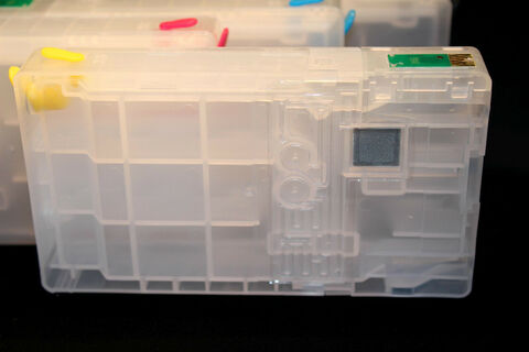

A kis dugót ki kell venni használat közben. Nem tudom pontosan mi a szerepe, de ha bedugod, nem kap levegőt.
Ez a patron szerintem rendben van, nem levegős. A nagy négyzetben legalább félig kell lennie a tintának. Ha abban nincs tinta akkor van gond. Az ahoz tartozó kis cső szívja fel a tintát a patron aljáról.De próbáld meg, hogy be szúrsz egy fecskendőt az elején, kicsit megdöntöd oldalra, akkor tudja szívni a tintát, és megszívod jól erősen. Ha jön a tinta nincs gond.
A körök is a levegőztetéshez tartoznak.Szerintem fuvóka gondod van, mert ha a patronnal lenne gond, mind két magenta oszlop szar lenne.
Azért van mindegyik színből kettő, mert dupla fej egység van benne. 2x400 fúvóka színenként.
Az, hogy miért van az, hogy ha kiveszed, és újra berakod és jó, azt nem tudom.
Lehet, hogy az egyik magenta fej egység nem kap rendesen levegőt belül.Ha túl sokat tisztítasz, akkor meg fog tellni hátul a hulladék gyűjtó tartály.

Azok a vékony cső járatok a szellőző nyílások. Nekem egyszer valamiért oda tinta ment, és ezért nem kapott levegőt.
A felső kis dugó, a levegőztető nyílás. Ott nem szabd benne lennie a dugónak.
A nagy dugó a töltő nyílás.
A fekete négyzet pedig a szűrő. Ez szűri meg a tintát, hogy ne kerüljön a fejhez nagy szennyeződés.Hálát adok az égnek, hogy én már fel hagytam ezekkel a mókolásokkal. Vettem egy Brother T910 DW nyomtatót, és azóta semmi dolgom vele, még a fejtisztítást is megcsinálja. Mellesleg fillékerét nyomtatok.
ArthurShelby
A patronnak milyen részei vannak, szeretném megérteni a működését? (wf-5620-ashoz való)
Konkrétan a kis körök, hajszálcsövek, meg a fekete négyzet érdekelne.A nyomtatónk (wf-5620) ezzel az utántölthető patronnal van használva. A magenta szín mostanában szórakozik. A furcsa az, hogy a fúvókaellenőrzésnél az elején az első magenta minta javult meg, aztán a második, de az első elromlott.
Van olyan, hogy utólag levegősödik, bebuborékosodik, és valahogy rázogatni kell a patront (levegő szellőztető dugó ki van véve)?A levegőszellőztető dugó mire kell? Mármint mért kell a dugó, nem elég a lyuk?

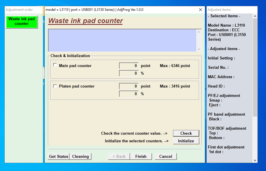

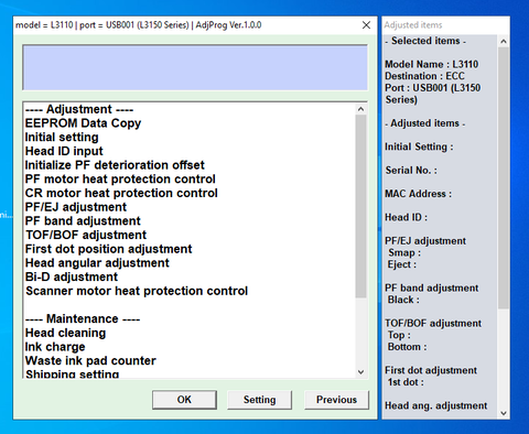

Ebay-en van hozzá reset program, de csak kitakarítás után reseteld.
Ha sokat nyomtatsz, érdemes lenne kivezetni a csövet egy külső tartályba, így nem kell mindig cserélni a szivacsot. Nekem is így van megoldva az L805-ös nyomtatóm.
Itt van egy videó róla.
3.30-nál mutatja hogy férsz hozzá a csőhöz. ezt kell meg hosszabbítani. -
