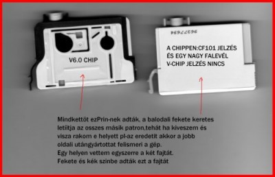

mr_ricsi
#1038
Hát visszamentem a boltba beleraktuk az új V6.0 chipeket és nem fogadta el őket.
Tehát vissza az egész csomag és pénzt vissza adták.
Egy másik boltban tele voltak V5.0-ás chipes patronnal és abból vettem egy garnitúrát.
Ez is ezPrint csak más gyártmány van a dobozban.
Láss csodát kicsit döcögősen de beüzemeltem.Hát meglepett, hogy fel lehet cserélni a berakásnál a színeket ( a régi DX3850-es ez szóba se jöhet mert más a bemélyedés minden színnek) és idegességembe meg is tettem, de két tisztítás és helyre is álltak a színek, tehát a fejben feltöltéskor nem is megy olyan sok bele mint annyian írják.
A fekete keretes patron állítólag a G&G gyártmánya és az új boltban (nyomtass olcsón.hu) azt mondták már nem rendelnek belőle mert nem az igazi.
Még azt is hozzátette, hogy elég kényes ez a DX4400-as típus a patronokra.
A aluli írásban nevezett Falevél megkülönböztetett gyártmányú patron az jó de még nincs V6.0-ás belőle.
Hát vége a kalamajkámnak és remélem ezután se lesz benne részem.
Valószínű ezért szabadult meg a volt tulaja aránylag egész olcsón -5300Ft volt- mert nem
tudott zöld ágra vergődni az után gyártott patronokkal.
Köszönöm az eddigi tanácsokat minden fórumozótól.

mr_ricsi
#1032
Köszike válaszod,
kicsit megkésve válaszolok mert a hétvégén meló volt.
Mint korábban írtam csak a színesek voltak eredetiek a fekete az útángy.-ott volt és V5.0 chippel,tehát valószínű, hogy nem fogadja az új generációs V6.0-as chipeket.
A fekete keretes patronok a V6.0-ak és ezért zavarja meg a többit is.Habár az internetes oldalakon azt írják, hogy az új generációs 6.0-ás patronok mindegyik nyomihoz jó, úgy néz ki ez nem minden esettben igaz.Vagy keverve nem működnek? Kérdés mi lesz ha nem kapok majd V5.0-t?
Közben az egyik sárga patront megpróbáltam rezetelni egy nem hozzá való rezetelővel (megfordított állapotban, kampó lett,üresnek látja,kuka.Vagy?).

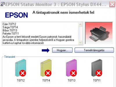

Beni2360
mr_ricsi
#1018
Köszike gyors válaszod de közben ell kelett mennem.
Van egy DX3850-es gépem is tehát nem kezdőként álltam neki.
Szoftveressen a hogyan cseréljem státuszmonitor kért fel rá és kivettem a s árga ,majd piros és a kék szint is cseréltem mert eredeti volt benne , (míg az eladó azt mondta, hogy azért adja el mert az utángyártott csikozott neki.) és ezek után a szineseket és a feketét sem ismeri fel ami az eredeti melett volt benne ismeretlen utángyártmány.tehát a státusz monitor 4 X-el áthuzott üres patront mutat- Kép mellékelve.
Remélem ennyi elég. és tudsz orvoslást.

Beni2360
Több órás forum olvasgatás után vettem egy Ep.DX440-es nyomi.
Most cseréltem benne ezPrint patronra a szines eredeti patronokat a fekete az már utángyártott volt, ( igy vettem) és nem fogadja el, nem ismeri fel a patronokat.
A legujjab 6-os sz.csipes patronok és semmi.Azt mondja a boltos, hogy vigyem vissza visszaveszi.De ez nekem nem megoldás.Frissitettema nyomi verzióját a legujabbra de semmi.
. Hatható megoldást szeretnék mert nem dísznek vettem a gépet :
