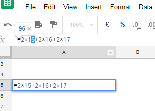

Tárgytalan a kérdésem, megoldotta egy gép újraindítás
Elnézést, hogy ide, de ahogy néztem, többen is itt jártak sikerrel Google Sheet-es kérdésükkel.
Gyanítom, hogy én bénázok, vagy valami rosszul lehet nálam beállítva. Egy primitív képletet szeretnék szerkeszteni (ilyenekkel van tele a táblázat) és sehogy sem tudom szimplán csak kiegészíteni, "mintha be lenne nyomva az insert billentyű", ráugrál a számokra, cellamegnevezésekre, kijelöli egy részét, de pl. elé gépelni nem tudok csak úgy, jobb esetben sikerül, de inkább átírja a számot/hivatkozást. És nem is látszik a kurzor, hiába kattintok pl. az egyenlőség jel után, ha eggyel jobbra mozgok nyíllal, már nem látszik.
Jól sejtem, hogy ez nem így működik alapesetben? Excelben soha nem találkoztam még hasonló problémával.
Előre is köszönöm a segítséget, remélem nem vagyok nagyon láma
