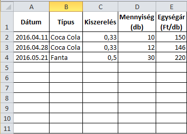

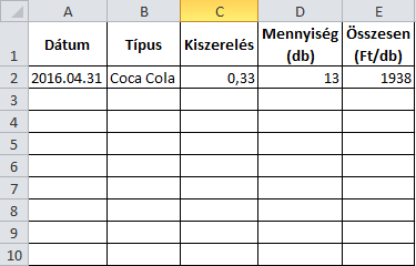

Egy raktár excelt kell továbbfejlesztenem.
Röviden a lényege az lenne, hogy egy táblán bekerülnek a termékek a raktárba soronként, különböző beszerzési árakon.
Ezt a kiadási oldalon a rendszernek össze kellene szednie soronként és a megfelelő mennyiséget a megfelelő árral összepárosítania, hogy a megfelelő index hozzáadásával eladási árat tudjak belőle számolni.
Bevét
Kivét
