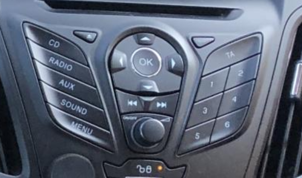

Sziasztok, a bekeretezett gombcsoport nem működik már abszolút. Voltak időszakok, amikor különböző irányból meg kellett nyomkodnom erősen, hogy észhez térjen, de már ez nem működik. Gondolom valami kontakthiba lehet. Kormányátvezető kábel esetleg (clock spring)? Kell hozzá légzsákkal baszakodni vajon?

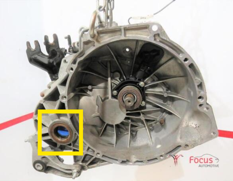

Sziasztok, a sárgával bekeretezett résznél van egy kis olajszivárgás a váltónál. Ez kihajtás szimering? Hogyan keressek rá? Néztem robbantott ábrát, de pont ezt a komponenst nem találom.
Ford Focus mk3 1.6 EcoBoost (JQDB).
