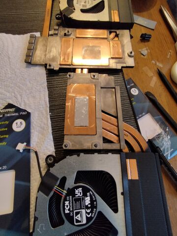

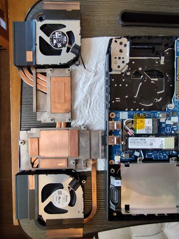

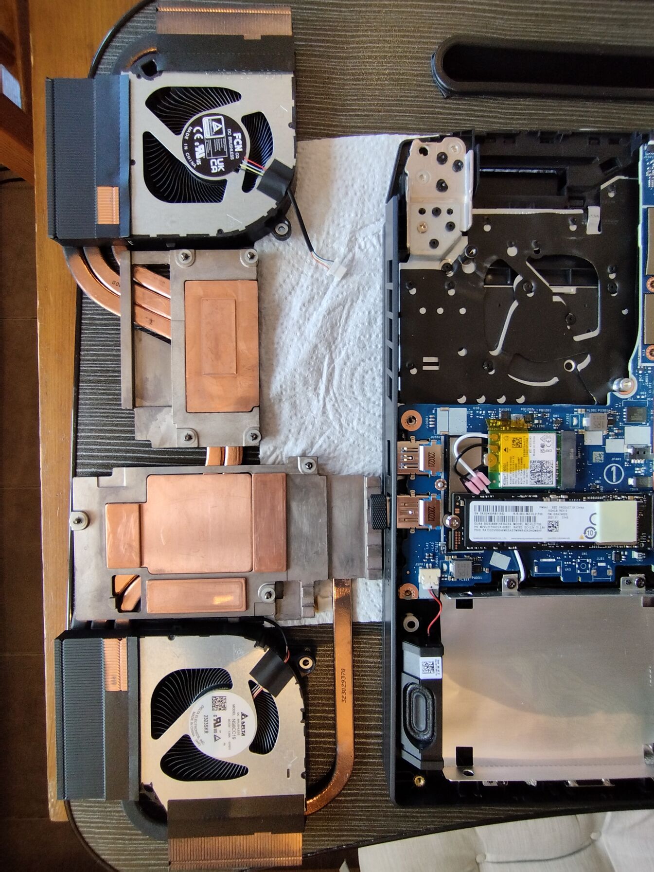

Alairasomban levo Acer Nitro 5ot kezdtem el huto modingolni, mert jatek kozben siman 100 fokon megy a CPU minden gond nelkul.
VGA nagyjabol okes 70-75 fok.Mindenesetre lebontottam multhetvegen.
Hutorol lekaptam a gyari elszaradt ocsmanysagot.
3 honapos gep, de szo szerint tort le rola a paszta meg ez a rozsaszinu trutymo amit mindenre felkentek thermal pad helyett.
Mint kiderult a thermal putty vagy nevezzek barminek azert volt jo otlet, mert mindenfele meretu thermal pad kell.
A Vramokra kb 1mm vagy alatta vastagsag kell, a tobbi cuccra 1.5mm de van aminek a 2mm is boven jo lenne, gondolom Acer is ment az egyszu uton, inkabb korbe fikazta az egeszet aztan megy ahogy megy.Kerdesem ide copy-zyom a masik topikbol kepekkel:
Valakinek otlete, hogy bizonyos rez feluleten miert nem terul el a folyekony fem?
Kapott tiszitast az egesz huto isopropyl alcohollal.
CPU oldalon picit "barazdas" a huto felulete, tokeletesen elterult a folyekony fem, VGA oldalon meg sima a felulet es nem terul el...
Neha sikerult olyanra mintha "okes" lenne, majd oke kimaradt egy kis sarok, picit ujra belenyulok es egyre rosszabb es rosszabb...olyan mintha olajos vagy zsiros lenne a felulet (keptelenseg mert 25x tisztittottam)Polirozzak rajta picit?
Tippre van valami felulet felvive a rezre es az szivat.
Mint lathato megprobaltam elkenni a folyekony femet a huton, de nem terult el hiaba kinlodtam vele, igy fogtam es letoroltem inkabb.
Ezert szinezodott el a GPU oldalon a hutofeluletKoszi elore is!
