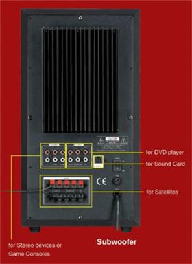

minap megvettem a Genius 6000-es csodát,gyorsan ki is próbáltam de sajnos csak egyenlőre stereo bemenetre tudtam kötni, szépen szól meg minden de sajnos Laposról hajtom neki és a mély hangok erősen betorzítanak mikor zenét akarok hallgatni, gondolom ez a hangkártyám miatt van, lehet hogy a lapos nem tudja megfelelően kivezérelni a jelet? vagy nemtudom,
jelenleg úgy használom hogy a woofer -6 osra van állítva a magasak meg +4 esre.
valaki tud nekem ajánlani valamit hogy mit tudnék csinálni annak érdekében hogy ne kelljen mindig levenn ia woofer erejét és lehessen hallani valami szép basszust is?én arra gondoltam valami külső hangkártyát kéne beszereznem
vagy már említették itt sokan a két rca s kábeleket meg minden és a dvd bementre kötniúha az utóbbi jó megoldás lenne kérnék pár linket hogy pontosan milyen kábelt is kellene vennem.
esetleg ha tudtok valami jó hangkártyát ajánlani külsőt vagy pcmcia kártyát, azt megköszönönném
üdv xlesatx
