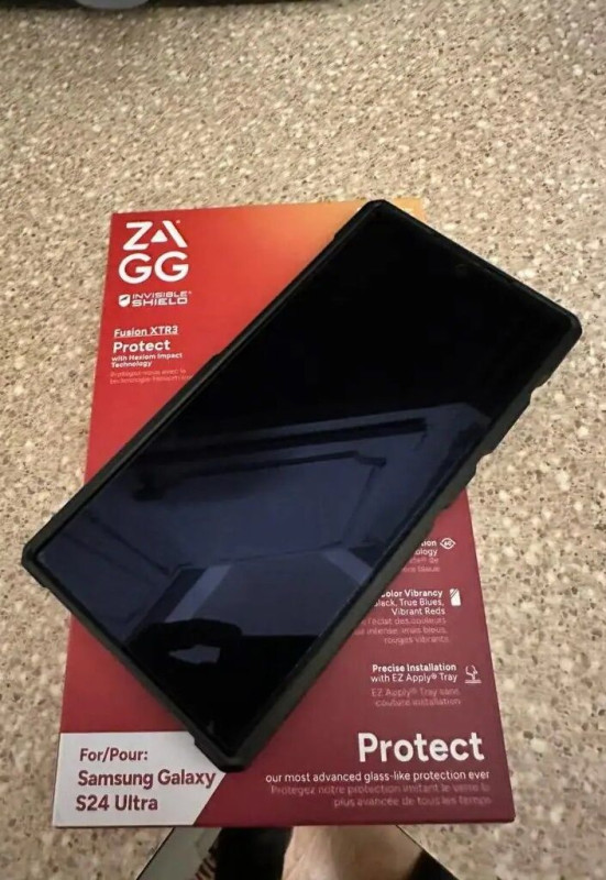

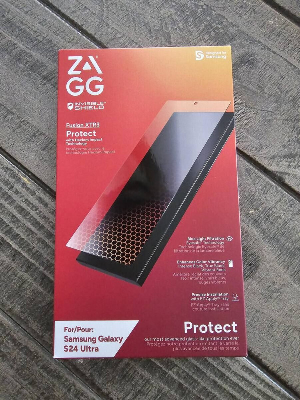

Megjött a csomag ...
Szerk:
Amit még nov.elején rendeltem, miután szóltál. A Zagg Fusion XTR3 az S24U -hoz, és a strapa tok az S25U -mhoz. Pedig, már panaszt nyújtottam be, hogy merre(?) van ...
