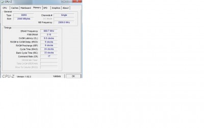

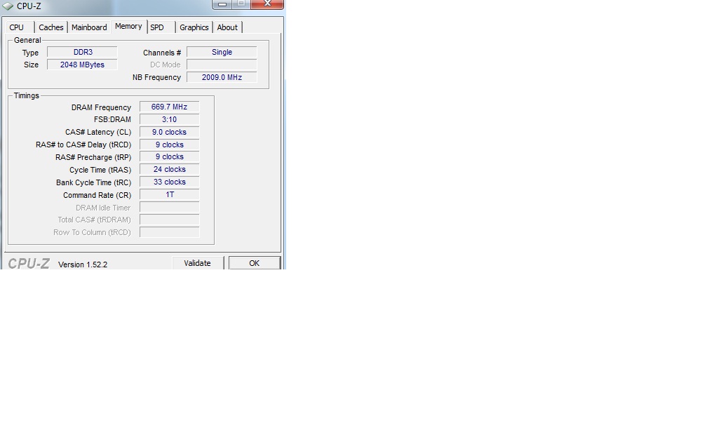

Az alábbi konfigom van...
alaplap - Gigabyte GA-MA770T-UD3P és
proci - AMD Phenom II 720 2,8 Ghz AM3
memória KINGMAX TinyBGA 2048Mb DDR3 1600Mhz (DIMM1: Kingmax FLGE85F-B8MF7)Minden OK, kivéve, hogy időnként fagy. Van, hogy játék közben, van, hogy netezés közben.
Mi lehet a hiba, ill. mi lehet a hibás?
Segítségeteket előre is köszönöm!
