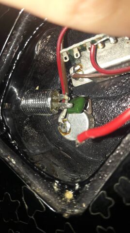

Oké. Problem soldered.
Ahogy blankoltam volna a piros kábelt kiderült két eres csak nem látszott. Piros ment a nagy lábra és az abba lévő fehér a kicsire (ami látszik, hogy lógott is rajta)
De a csatit majd cserélni kell mert belül kontaktos és nem lehet mit csinálni vele. -

Kedves fórumtársak!
"Nekiálltam" a gitárosunknak megcsinálni a jack-jét (kontaktos volt) és kicsavaráskor már néztem, hogy ez miféle jack. Kiszedve szembesültem vele, hogy hát ezt le kellett volna forrasztani az elején. Most hazahoztam a gityót és holnap visszaforrasztanám a kábeleket a helyére meg cserélném is a fehéret mert már valaki mókolta.A kérdérdésem: Mit hová kéne?
(piros és a fehér lóg, utóbbi mintha a jack 2 lábát kötötte volna össze) neten olvastam utána és ott mintha ez a jack egy sztereo lenne de úgy látom lefűrészelték azt a hosszú kiálló végét ami a ground. Tehát totál nem értem mi miért és hova.Köszönöm a segítségeteket előre is!
Sajnos elhamarkodottan akartam jót tenni úgyhogy most a saját hülyeségem miatt forraszthatok.
