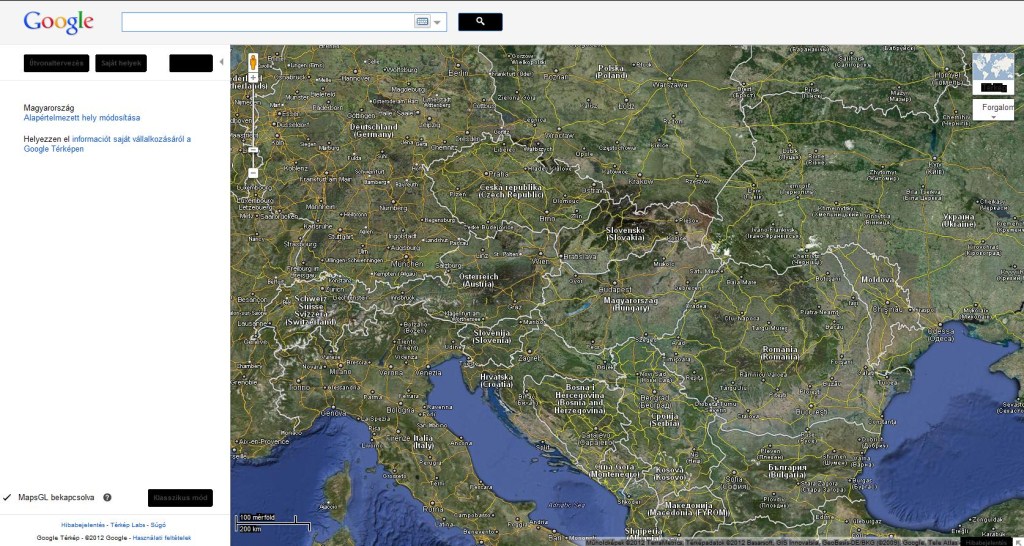

hackeeeee
#9226
Sztem nálam a 2. az ami nálad a 2. Nem? (Mert ugyebár még mindig a 18betával "szenvedek", már úgy hozzám nőtt, nincs szívem visszatérni a "kiválóan működő", stable 17hez ami mennyit is volt a gépemen? Fél órát? Vagy egy egészet is?
)Egyébként mind2 be volt kapcsolva annál a térképnél amit linkeltem.
hackeeeee
Az új Új letöltési kezelőfelületet próbálta már valaki?
Plusz, erre a letöltéskori mégse gombra ugrásra talált már valaki megoldást?
Nem hiszem el, h ezt a GPU gyorsítást nem tudják megcsinálni. Egyszer jó az aero peek, egyszer nem. Most pl. jó az aero peek, viszont a maps-ban mapsGL-el szép fekete gombok vannak...
Nameg:
WebGL
WebGL letiltása.
EngedélyezésTehát, ha engedélyezem, akkor letiltja?
